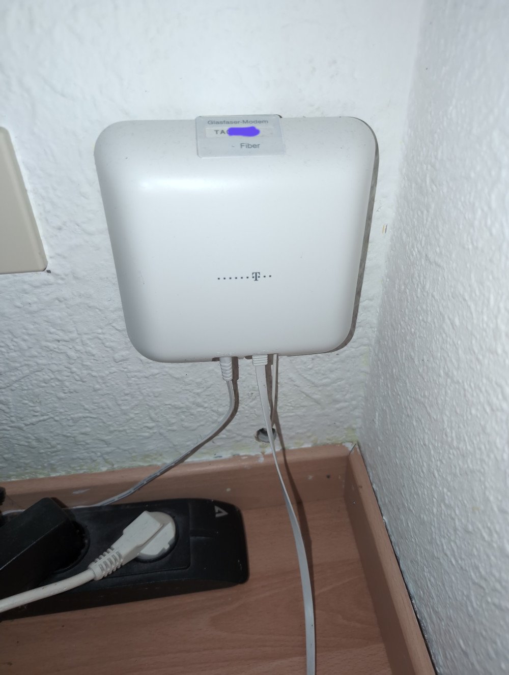

Auf dem Glasfaser-Modem steht eine Nummer "TA+6-stellige Zahl". Ebenso an einem Kabel im Keller angeklebt.

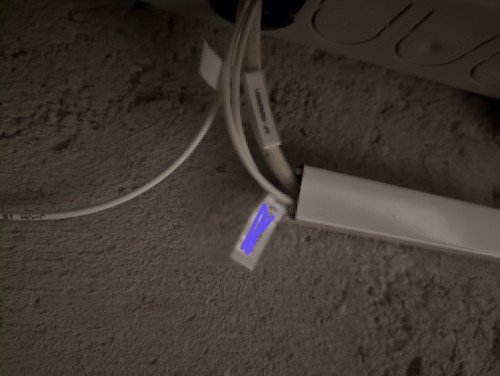

Ein weiteres Kabel, das im Keller aus einem von 2 großen grauen Telekom-Kästen an der Wand unten rauskommt trägt die Kennung "A+6-stellige Zahl".

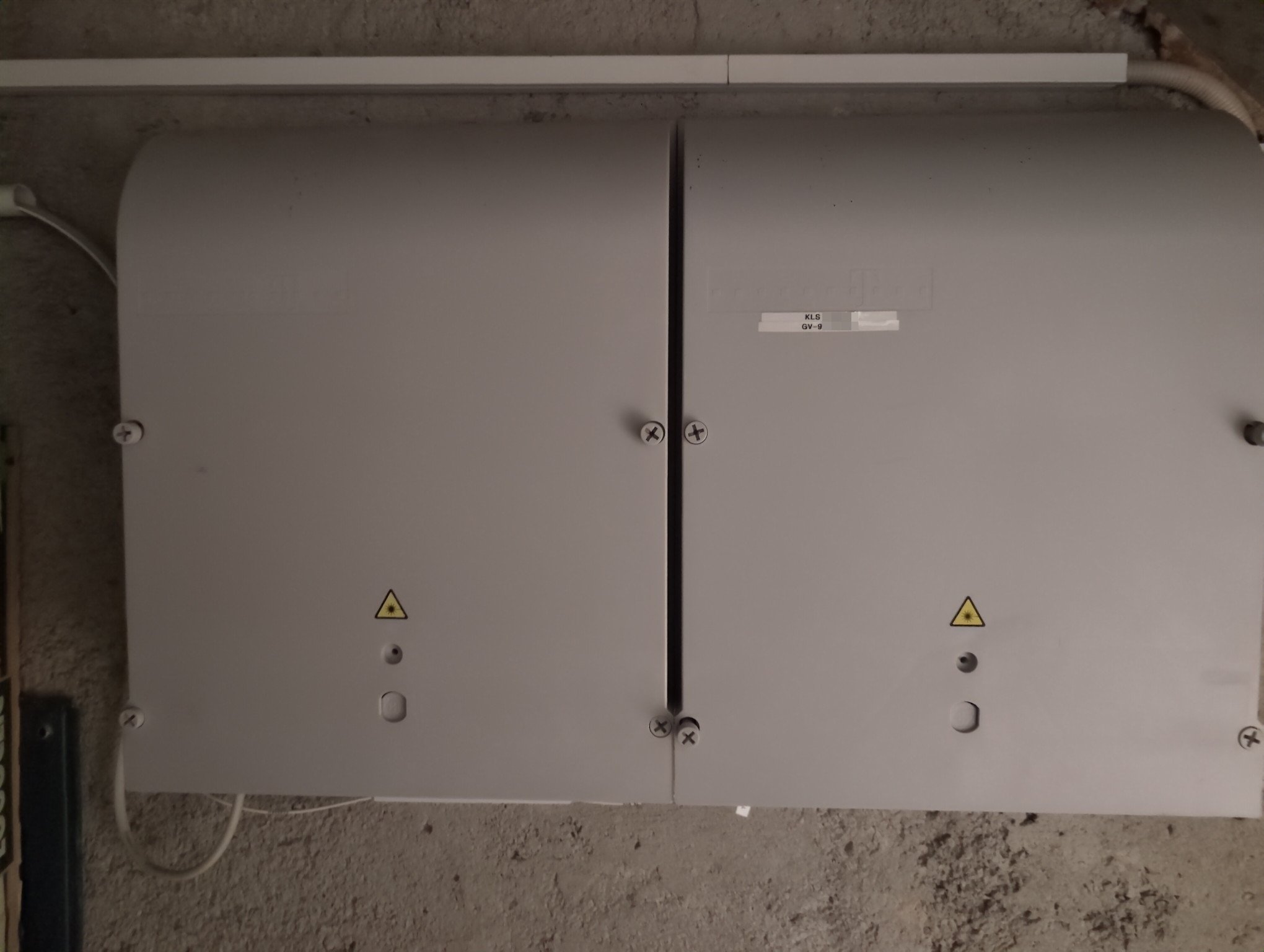

Auf einem der zwei grauen Kästen sind zwei weitere Kennungen "KLS 7-stellige Zahl" und "GV-ZZ/M/ZZZZ" (Z= Zahl).

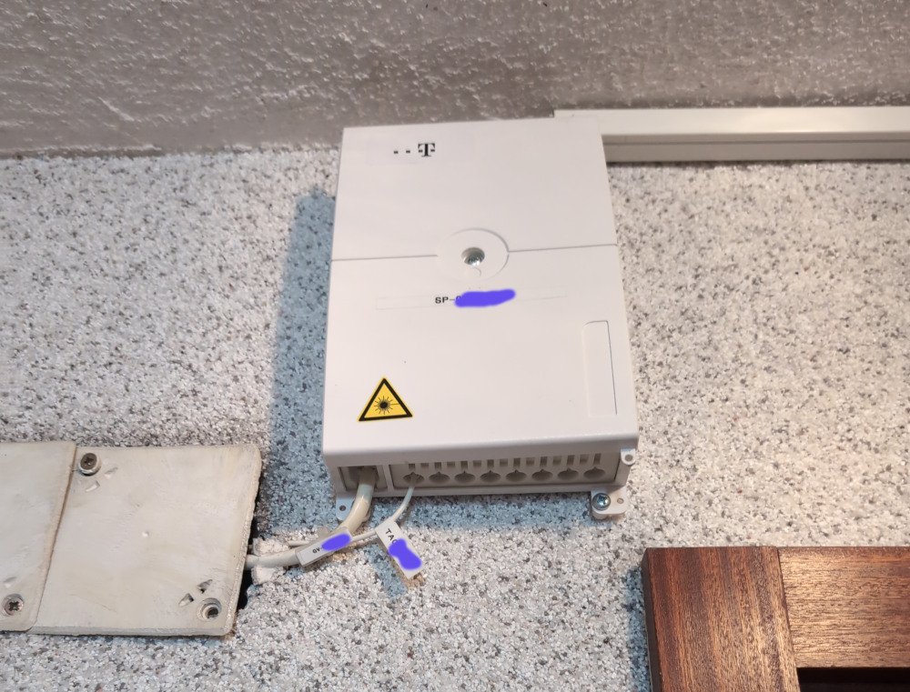

Im Treppenhaus ist nochmal ein kleiner weißer Kasten, in den eine Glasfaser und ein dickeres Kabel reinführen, "SP-ZZ/M/ZZZZ" beschriftet und mit einer minimal (1 Stelle) anderen "TA+6-stellige Zahl".

Habe oben zensierte Bilder eingefügt, am ehesten könnte das im Treppenhaus noch eine passive Dose sein? Die Nummer dort stimmt aber nicht mit der auf dem Modem überein, auch wenn sie beide mit TA beginnen.

Das weiße Ding bei dir an der Wand ist auch ein Glasfaser Modem, ich bin mir gerade unsicher ob das beim Umbau mitgenommen wird aber ich meine schon, zumindest hat mir ein Techniker mal gesagt dass die dinger laufend beim Auszug rausgerissen und eingesackt wurden obwohl das nicht darf 😂

@blastinMot @millen Kleines Update: In der Zwischenzeit gab es eine technische Störung mit Internetausfall bei mir (PPPoE Fehler lt. Fritz.box). Für diese hab ich nun den Telekom-Techniker kommen lassen, bevor ich den Wechseltermin für die Dose bestätigt habe (denn der dauert ja noch mind. 1 Woche). Zusammenlegen liesen sich die 2 Termine nicht, obwohl beides via Telekom, da im System ein Auftrag von 1&1 initialisiert wurde, der andere nicht.
Tatsächlich war wohl das alte Modem in der Klapp-TA (s. Bild 3) schuld (Klappe lässt sich wohl nur öffnen wenn ohne Strom), auch wenn die Ausfälle immer nur paar Minuten (oder wie zuletzt Stunden) gingen. Techniker meinte auch, da sei damals zu viel gespart worden, weil es die Telekom selbst bezahlt hat. (Muss sagen, knapp 10 Jahre Haltbarkeit sind aber auch nicht ganz schlecht gewesen).
