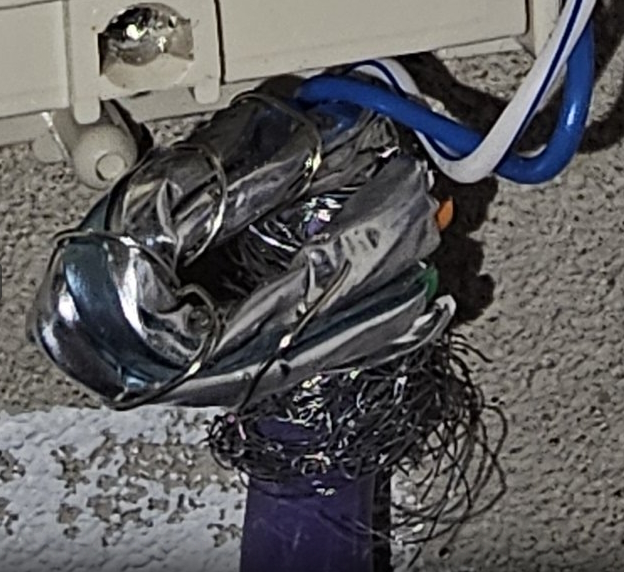

Das ein Netzwerkkabel verwendet wurde, ist ja auch vollkommen in Ordnung. Mir ging es mit abenteuerlich eher um das wie (siehe Bild)

Da hat der Elektriker wohl die ungenutzten Adern nicht abgeschnitten sondern lieber mit reingestopft. Könnte man jetzt streiten ob das abenteuerlich oder mitgedacht ist 😁
Reaktionen: ulrich_v, blastinMot und Krausetablette

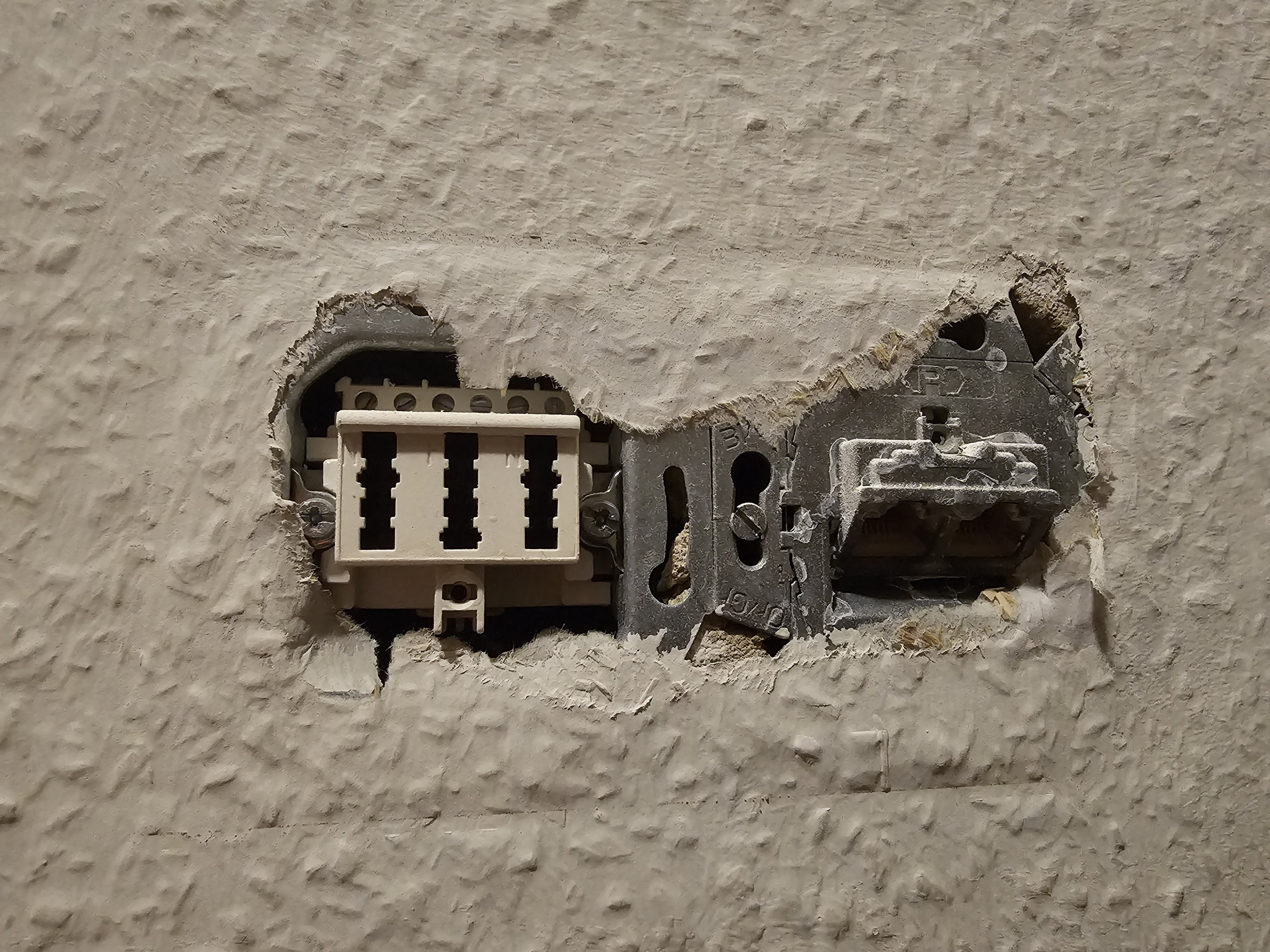

Zumindest die linke Dose müsste man mal rausholen.

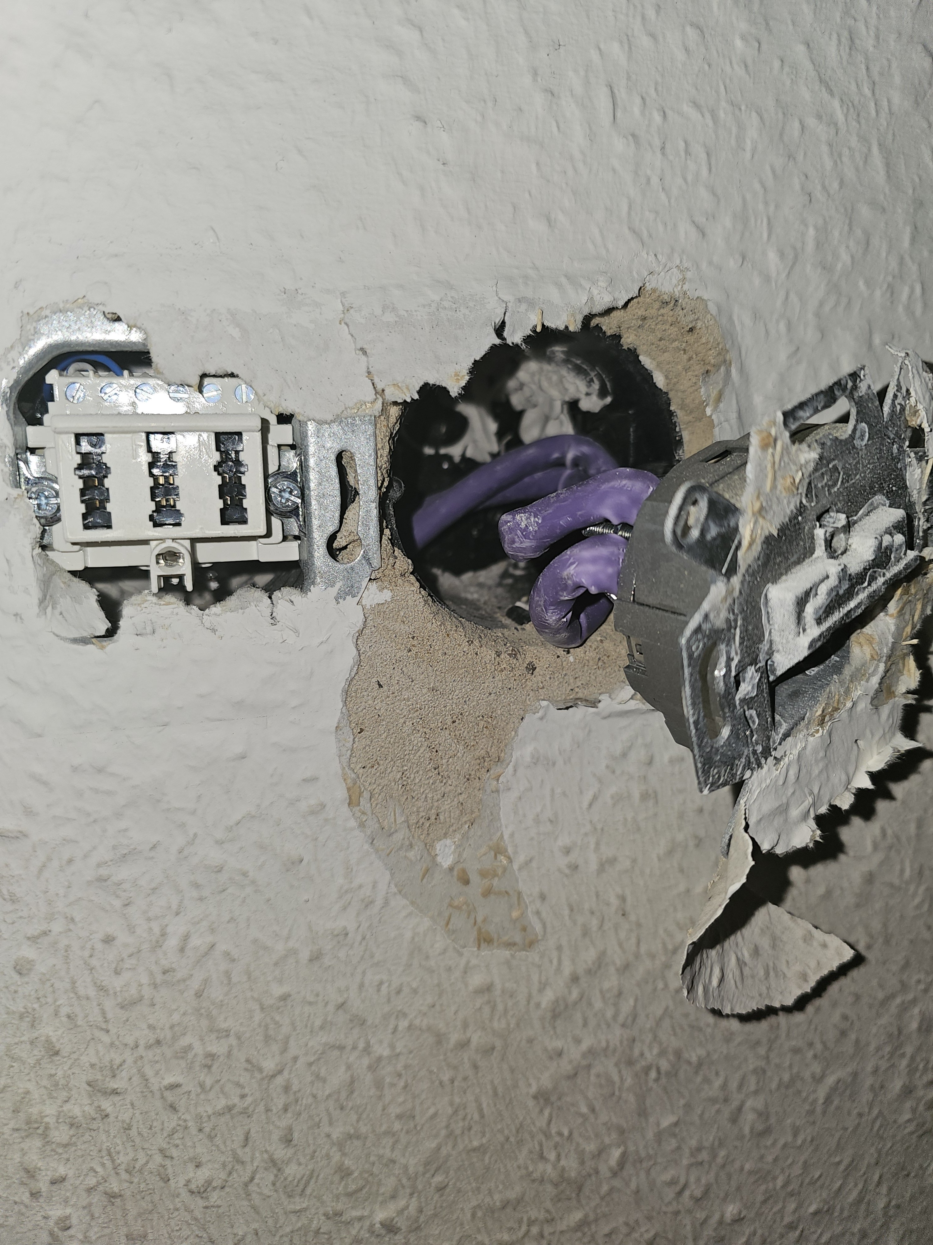

Ich habe die rechte Dose nun aufgemacht. Dort scheinen die lila Kabel immerhin anzukommen. Die linke würde ich nur aufbekommen wenn ich alles aus der Wand ziehe, das lasse ich aktuell lieber noch sein.

Irgendwie kommt mir die ganze Verkabelung sehr notdürftig vor?!

Ich würde alle Dosen aus der Wand nehmen, Verdrahtung prüfen. Dann entscheiden wie es weitergeht. Das LILA Kabel wird der Weg vom Glas zum Router sein, das steht ja fest. und von da an...tja... kommt auf die Dosen und Verdrahtung an.
Edit: ok, auf dem neusten Bild sieht man zumindest ja x 2 LILA Kabel., also scheint da doch irgendwo eine Verteilung zu sein!
Edit2: kannst Du den Errichter dieser Lösung noch kontaktieren ob er Pläne oder ähnliches hat?

Es muss nicht eine Verteilung vorhanden sein, wenn diese 2 Kabel in 2 andere Zimmer führen. Dann ist die Zwillingsdose die Verteilung.
Es sind neben der zwillingsdose noch zwei weitere Dosen vorhanden mit jeweils einem Anschluss.
Zwei Lila-Kabel in der vermeintlichen Netzwerkdose: also doch ISDN-Bus.
Die Dose hätte nicht so rausgefetzt werden brauchen, ein paar Schnitte mit dem Cuttermesser zur Schonung der Tapete hätten es getan.
Jetzt bitte noch die TAE-Dose raus und die Anschlüsse zeigen.
