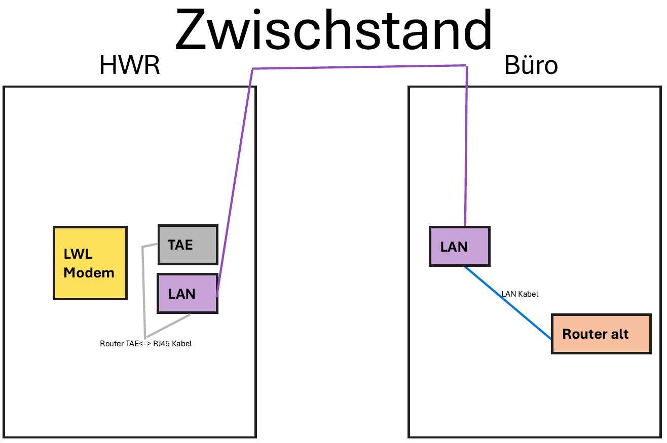

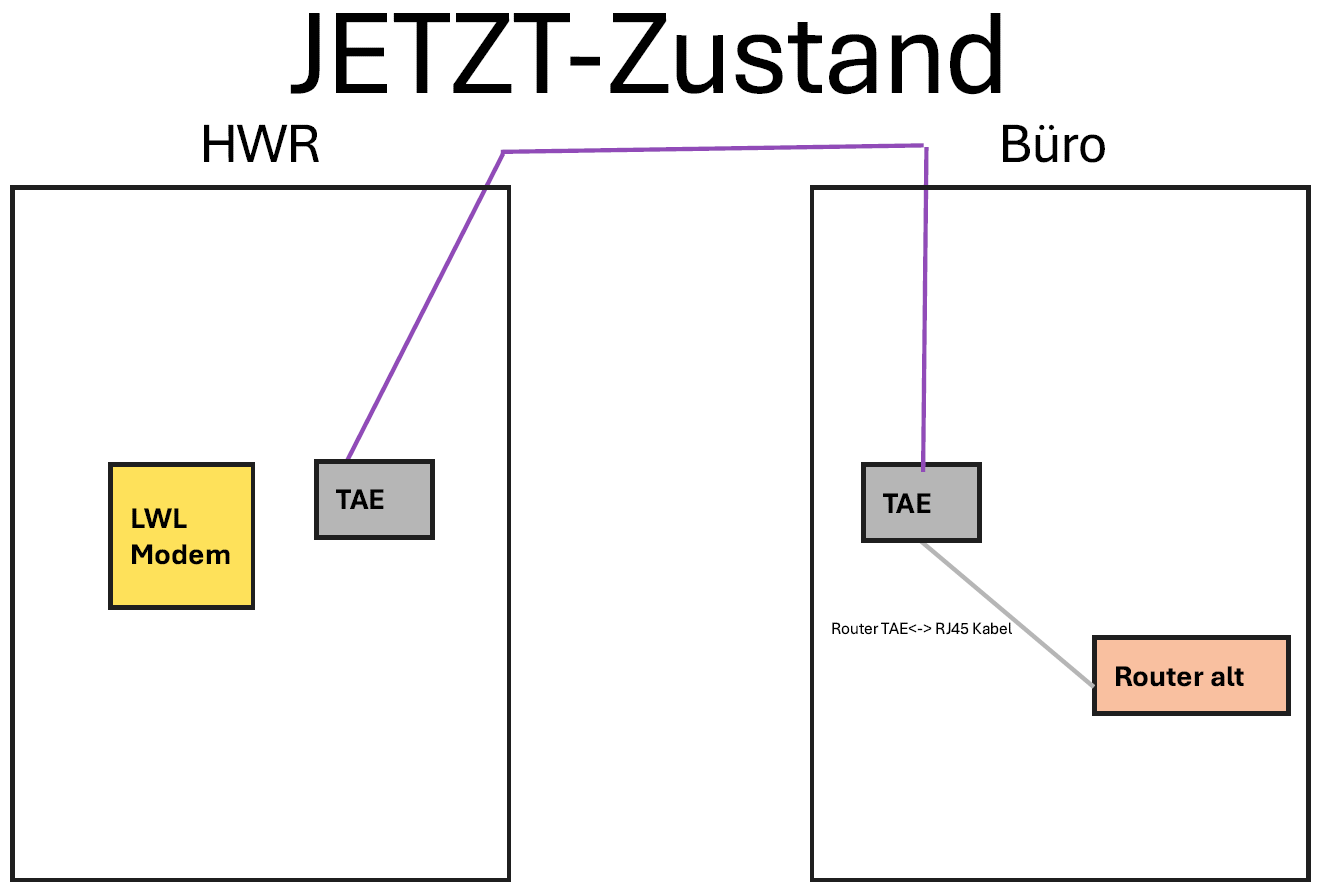

So schaut es noch im Moment aus:
Wenn du das komplette Material hast und jemand der das ganze Ausführen kann, kannst du den Zwischenstand montieren lassen:
  1. Router-Anschlusskabel (TAE-RJ45) im Büro entfernen und zum HWR bringen
  2. TAE-Dose im Büro ausbauen
  3. im HWR Lila Kabel von TAE lösen
  4. Lila Kabel in RJ45 Aufputz-Dose im HWR anklemmen und das ganze an die Wand dübeln
  5. RJ45 Unterputz-Dose im Büro an Lila Kabel anklemmen und alles schön einbauen
  6. ggf Verbindung messen oder Belegung und Durchgang der einzelnen Adernpaare prüfen
  7. Router-Anschlusskabel (TAE-RJ45) im HWR von der Telekom TAE Dose zur RJ45 Dose verbinden
  8. Im Büro das neue LAN-Kabel von RJ45 Dose zum Router stecken (ist jetzt die Anschlussleitung für den Router)
  9. warten & beten, dass der Router das DSL wieder verbindet

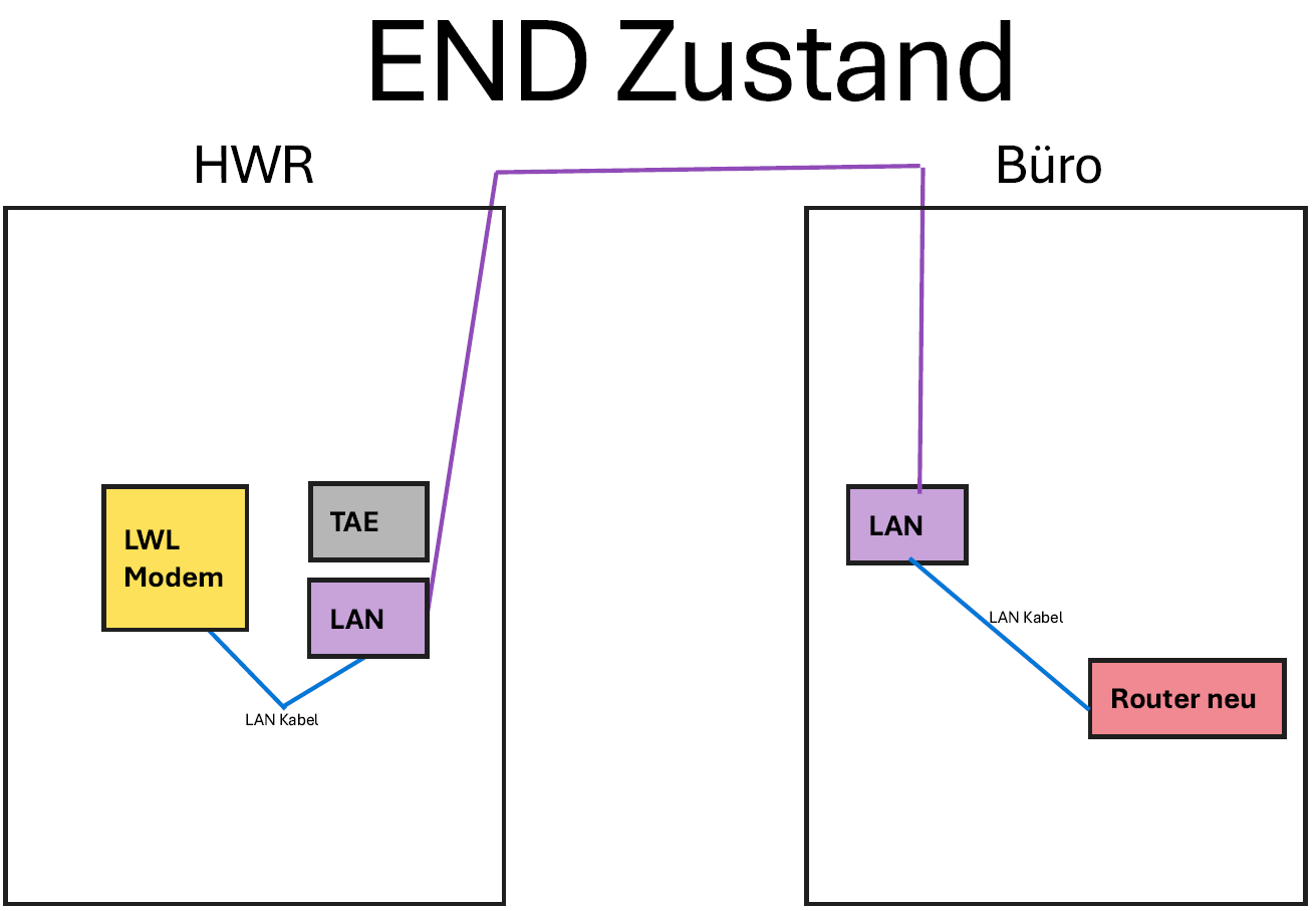

Am Tag X, wenn du auf Glas umgestellt wirst:
  1. im Büro Router-Alt vom Anschlusskabel entfernen
  2. im HWR das alte Anschlusskabel TAE-RJ45 entfernen
  3. im HWR mit dem neuen LAN-Kabel das LWL-Modem auf die RJ45 Dosen patchen
  4. im Büro Router-NEU mit Strom und Anschlusskabel verbinden
  5. mit Vollgas ins Internet
Man kann auch den LWL-Router vorab schon im HWR direkt an das LWL-Modem patchen, um zu sehen ob die Leitung schon funktioniert.
