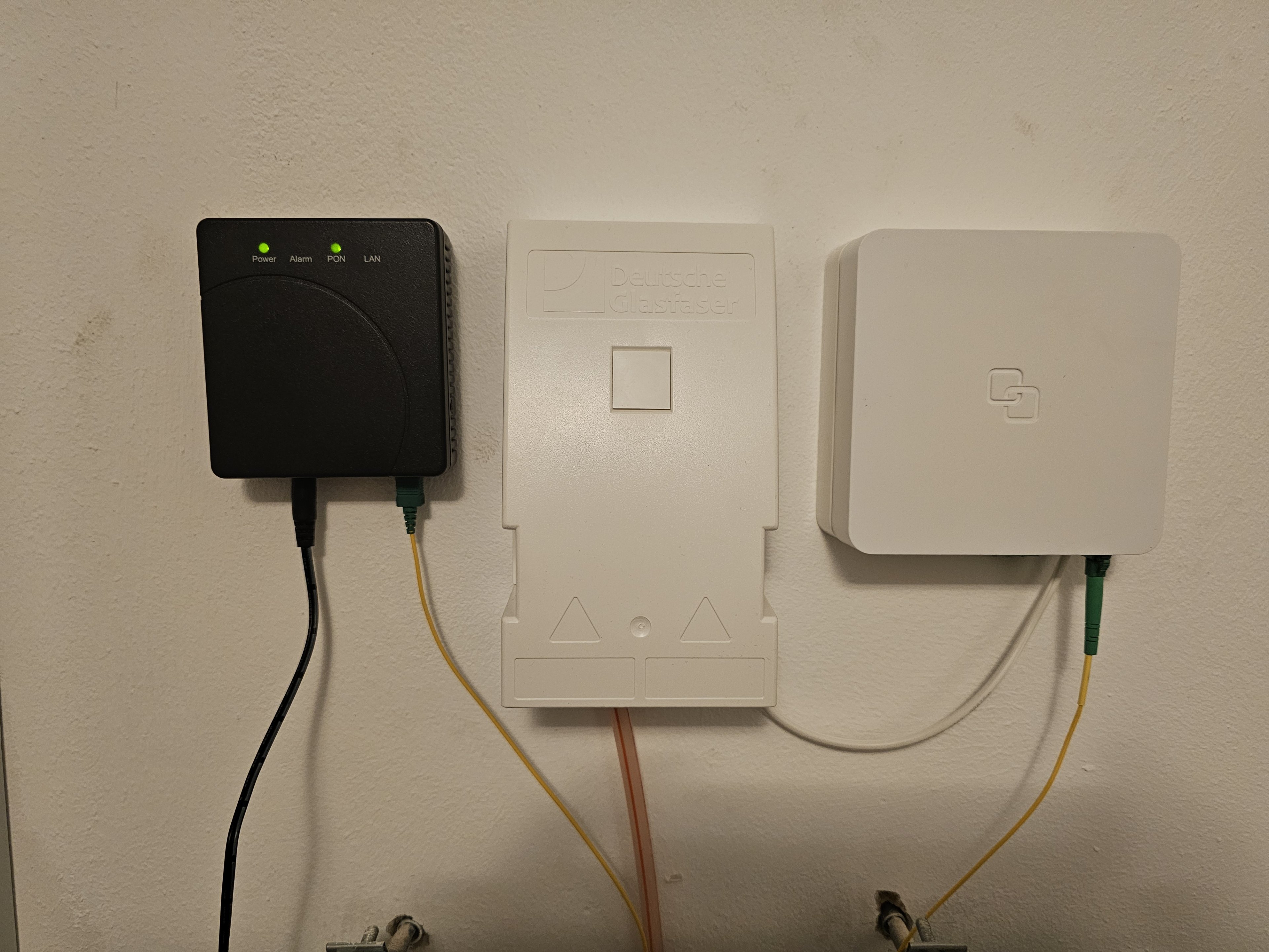

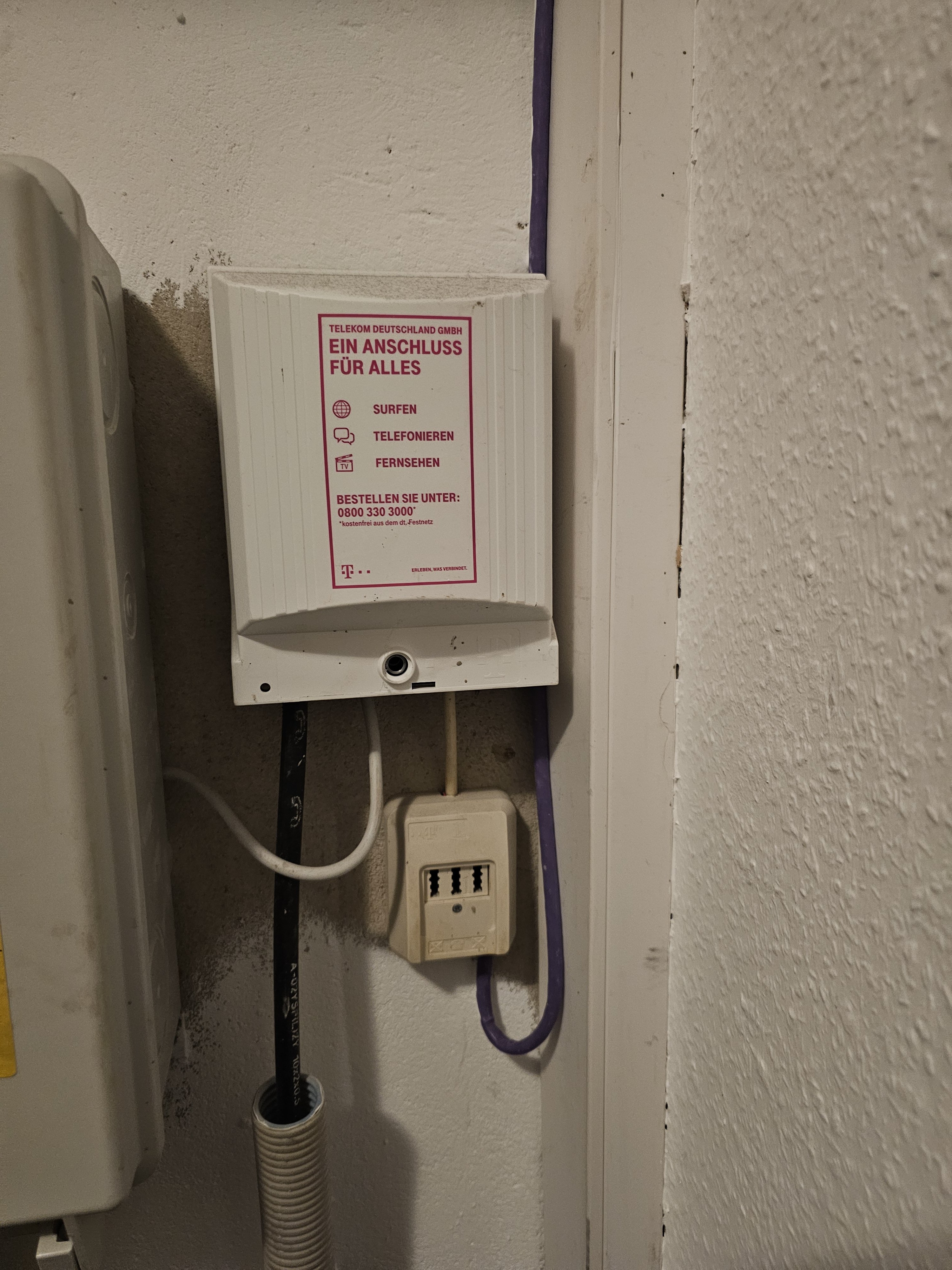

Hallo zusammen. Ich habe über Deutsche Glasfaser einen neuen Vertrag abgeschlossen und deren Techniker haben schon diverse Geräte im Hauswirtschaftsraum installiert, sh. Foto.
Der Router ist aktuell unterwegs und wird von mir dann ebenfalls in der Nähe dieser Geräte angebracht. Was ich jetzt nicht verstehe: Habe ich die Chance, das Glasfasersignal in mein bestehendes Netz zu leiten? Ich sehe bei dem Telekom APL lediglich eine Telefondose. Von dort geht dann das Lila Kabel Richtung Stromsicherungskasten und dann kann ich es nicht mehr richtig verfolgen. Ich habe im Haus mehrere Netzwerkanschlüsse, an die u.a. mein PC via LAN Kabel angeschlossen ist.
Ich bin da leider sehr unbewandert, hat der Elektriker beim Neubau Schrott verlegt? So eine Telefondose ist doch nicht der neue Standard oder?

Das Lila Kabel könnte Dir den Popo retten. Im Idealfall ist es LAN ( CAT ) und geht zu Deiner Verteilung im Haus
Hi Nizo,
ich habe zwar kein Glasfaser-Anschluss zuhause, aber meine Annahme ist folgende:
Bild 2 (APL von der Telekom mit der Telefondose) ist quasi die Kupferleitung, welche bisher vorhanden ist.
Bild 1 (links schwarze Box, Mitte "Deutsche Glasfaser Box", rechts weitere Box): Das Glasfaserkabel kommt vom Erdreich durch die Mauer und in die mittlere Box. Danach geht es über das weiße Kabel zur rechten Box. Das gelbe Kabel (auch Glasfaser) der rechten Box geht zur schwarzen Box). Diese schwarze Box ist das Modem. Dort sollte ein LAN-Anschluss sein (steht ja auch bei den Birnen drauf) ;-)
Ich hoffe, dass meine Annahmen richtig sind ^^
D.h. Wenn es stimmt, dann bräuchtest du ein LAN-Kabel vom Modem zu deiner bisherigen Infrastruktur.

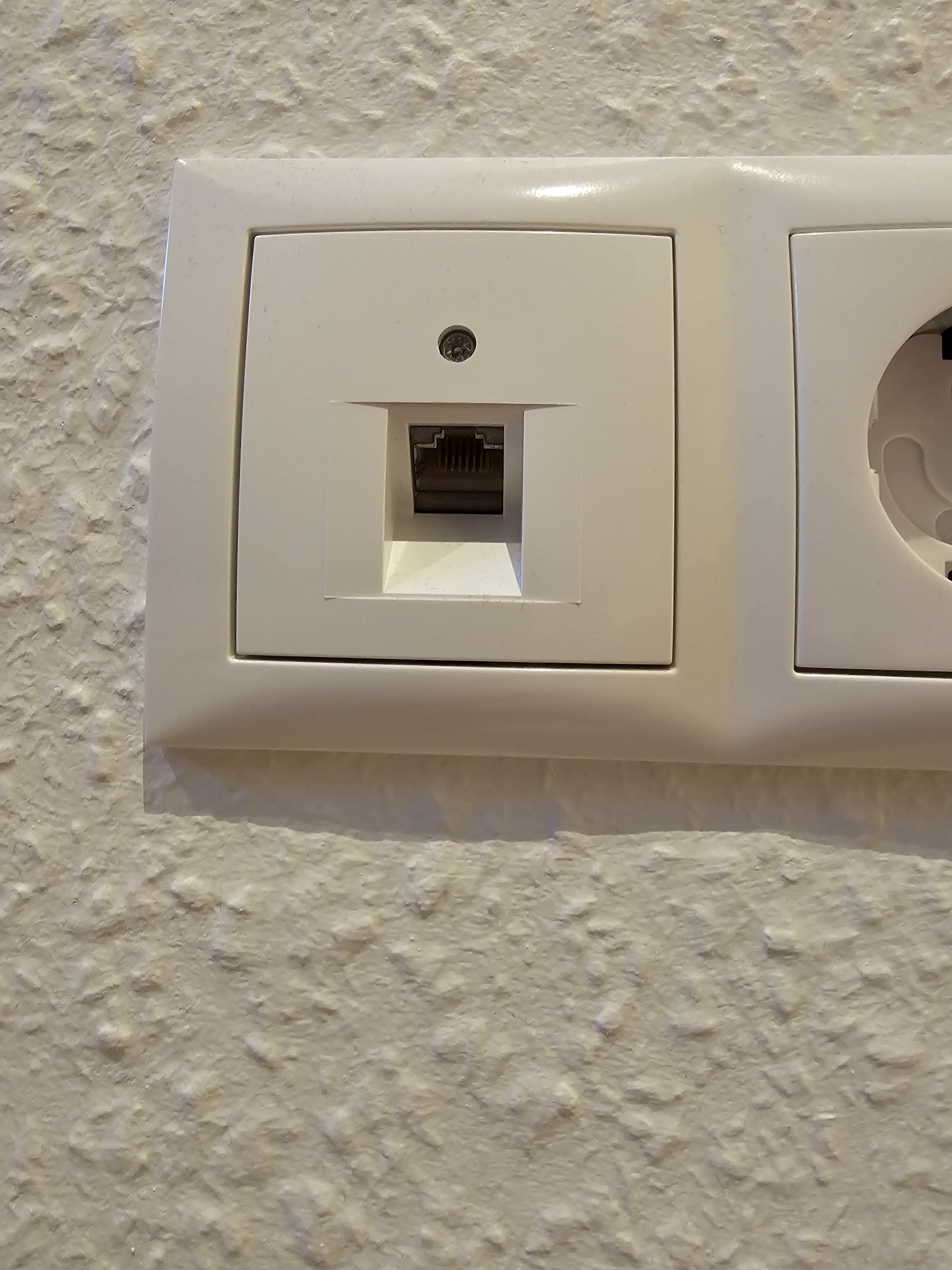

Genau, aber Du sagtest Du hast mehrere LAN Dosen im Haus. Mach mal Bilder von den Dosen und schau mal ob nicht irgendwo hinter eine Klappe ( sowas wie nen Sicherungskasten ) Technik verbaut ist.
Das Lila Kabel kann nicht zu allen Dosen gehen ohne eine Verteilung ( Switch ) es muss also was geben im Haus

Aus deiner TAE-Dose kommt ein CAT-Kabel, das ist schon mal besser als nichts. Dort kann der ONT (Schwarzes Kästchen) dann später angeschlossen werden, dazu muss man die TAE aber öffnen und mit RJ45 konfektionieren. Am besten ein Keystone-Modul anbringen und ein Patchkabel anschließen.
Oben am anderen Ende des Lila Kabels kann dann der neue Router per WAN-Port verbunden werden. Ggf. muss dort auch konfektioniert werden, je nachdem, ob oben eine Netzwerkbuchse ist, auf der alle acht Adern korrekt aufgelegt sind, oder nicht.

Bild 2 ist der herkömmliche Telekom-DSL-Anschluss inkl. TAE Dose den du in Zukunft nicht mehr brauchen wirst (nice to have) sozusagen.
Bild 1 ist der Glasfaser Anschluss -> Dose -> ONT -> Router ist unterwegs.
Eine exotische Zusammenstellung aber wird funktionieren.

Der schwarze Kasten ist doch der Konverter Glasfaser zu LAN. Daran kann den Router per PPPoE hängen.
Oder in deinem Setup wohl der Switch im Hauswirtschaftsraum oder dort direkt in den Router.

Zeig bitte mal Fotos deiner „Netzwerkdose“ wo die FB dran hängt. Wo welches Kabel endet musst du aber selbst heraus finden, da wir nicht in deinen Haus sind. Andere Sache noch: Steht auf dem Lila Kabel ein Aufdruck? Mit diesem könnte man herausfinden zu was das Kabel geeignet ist.

Der Router hängt ja jetzt schon am anderen Ende des lila Kabels das zur TAE führt und dort sind auch die restlichen Netzwerkkabel.

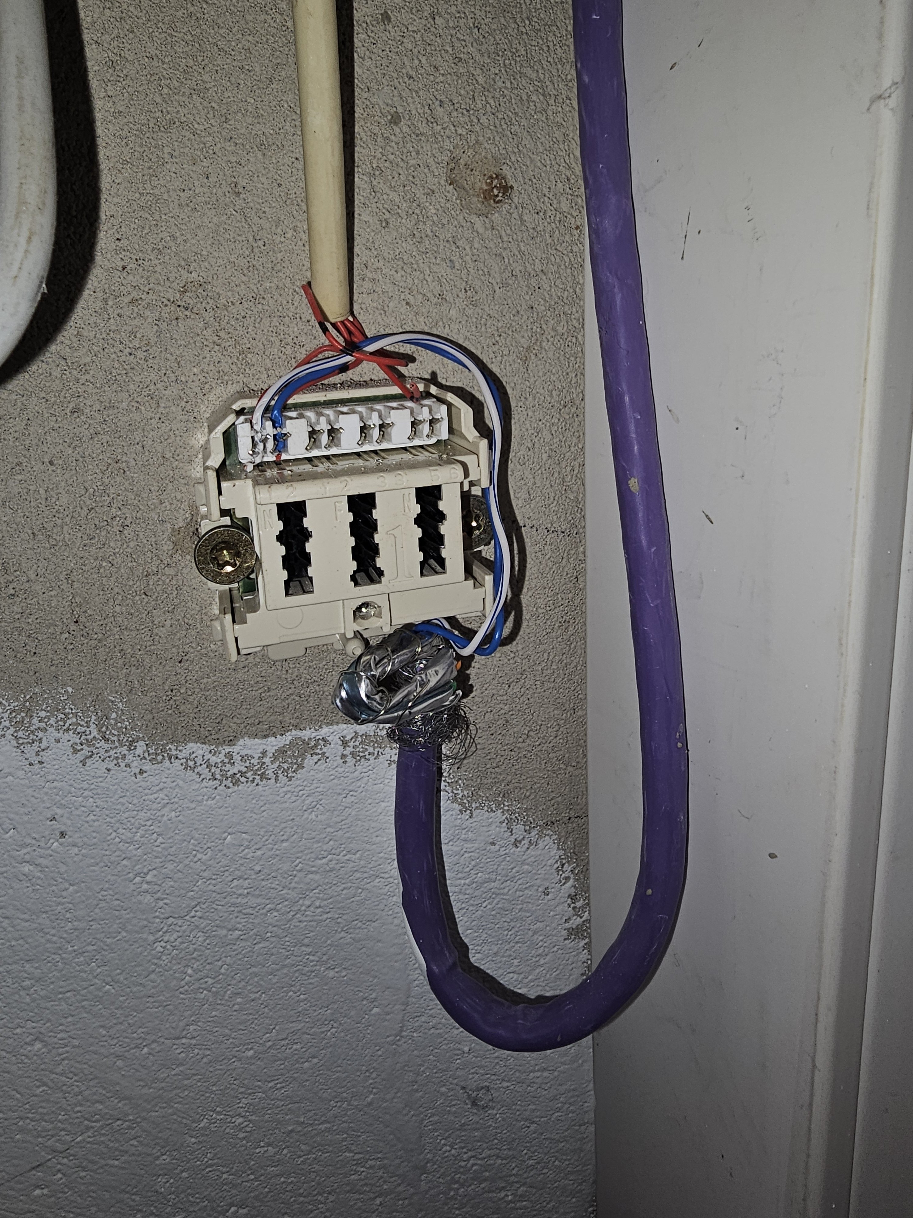

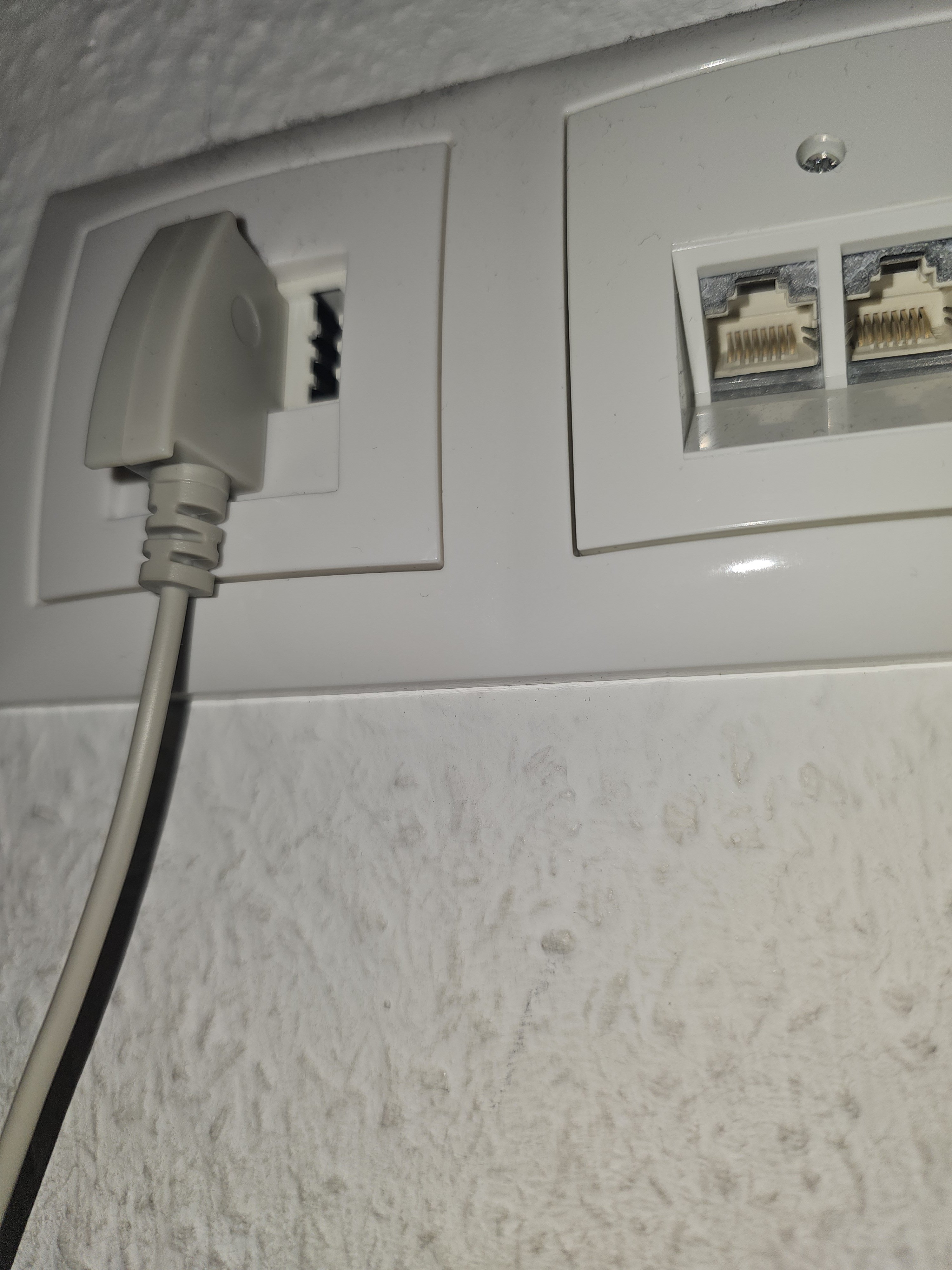

Anbei noch die Fotos meiner netzwerkdosen. Im Büro hängt der Router dran.
Die TAE im Hauswirtschaftsraum habe ich auch mal aufgemacht.
Ich suche weiter ob irgendwo eine Verteilung des lila Kabels zu finden ist.

@Nizo123 :
Es sieht so aus, als wäre eine zweite Telefondose parallel zur ersten Dose mit dem blauen Kabel verbunden worden. Wenn dortdrann weitere Verteilungen hängen würden, wäre das kontraproduktiv. Zeig bitte ein Foto von der geöffneten Dose im Büro, wo der Router angeschlossen ist.
Nicht das die vorgeblichen Netzwerkdosen zumindest teilweise eigentlich ISDN-Dosen sind . . . weil ansonsten ein Patchfeld vorhanden sein müsste.

Auf den ersten Blick schaut das lila Kabel ganz gut für LAN aus, denn neben Blau und Blau/Weiß sehe ich da auch noch Grün und Orange.
Mach doch die Dosen im Büro auf, dann kann man schauen was dort ankommt und wie diese aufgelegt sind.
Reaktionen: Firefly2023
Mach mal die TAE auf wo der Router dran hängt, dort wird wohl das lila (Netzwerk-)kabel aus dem HWR enden.
