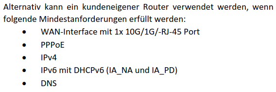

Das ist schon irgendwie Banane, man sollte schon in der Lage sein die Daten überall konsistent zu halten. In den FAQ steht (offensichtlich fälschlicherweise) Carrier-Grade NAT.
Bei den MyNet-Tarifen heißt es in der Leistungsbeschreibung auf Seite 3 von 9:
Und in der Leistungsbeschreibung für ProNet heißt es
An IPv4-Adressen kommt man bei der Deutschen Gignaetz als Privatkunde (MyNet) gar nicht dran, nur als Geschäftskunde (ProNet) und da gibts gleich ne Öffentliche. Also offensichtlich kommt Carrier-Grade NAT überhaupt nicht zum Einsatz.
