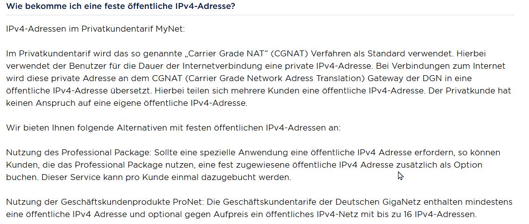

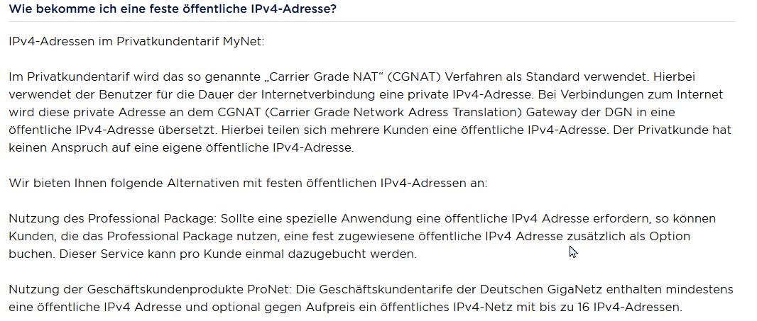

1. gibt grundsätzlich keine öffentliche IPv4 Adresse für Privatanwender
Bin leider alles andere als ein Netzwerkprofi, meine aber gelesen zu haben, die wird benötigt um zB auf einen heimischen Server oder NAS von ausserhalb zugreifen zu können. Richtig?
Nutze ich momentan zwar nicht, wollte aber im kommenden Jahr so etwas mal aufbauen. (Aktuell kämpfe ich noch damit ein NAS sinnvoll einzurichten)
Falls IPv4 notwendig, wäre dann ja wohl ein KO-Kriterium, oder gibts da Alternativen?

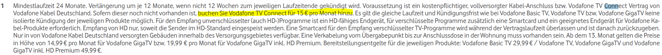

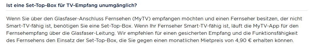

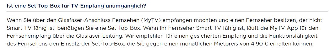

2. TV – wird wohl eine Settopbox benötigt
Habe im Haus aber gut ein Dutzend tuner, nur die Hälfte davon smartTV, der Rest in Form von PCI-Karten in Rechner verbaut.
Wie bitte bekomme ich die alle mit Signalen versorgt – Habe aktuell Kabel-TV, da ist das bis auf ein paar HD-Sender, die ich eh nie anschaue kein Thema.
Auch Aufzeichnungen von Sendungen scheint nicht möglich zu sein – Ist der Hauptgrund der vielen tuner und, sofern nicht machbar, sowieso ein KO-Kriterium.

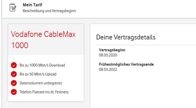

Momentan habe ich Vodafone Gigabitkabel und bin damit bestens bedient (bloss der upload könnt besser sein) – Glasfaser Interessant oder „Finger weg“?

Hast du die Möglichkeit SAT zu empfangen?
Was das Thema MyTv angeht:
Da solltest du mal recherchieren ob MyTv von Deutsche Giganetz den allgemeinen TV Empfang bezeichnet oder die Pay Sender wie bei der Telekom bspw. Magenta TV.
Ich habe das ganz normale TV Programm über Internet, benötige dafür aber den Telekom Receiver. Magenta TV könnte ich dazu buchen.
Generell wüsste ich nicht, dass man bei Internet TV mehrere Geräte betreiben kann, die keinen Tuner drin haben, der das TV über Internet auch verarbeiten kann.
So wie bei Kabel, dass man sich einfach Dosen legt wo man will geht es definitiv nicht.
Bei uns im Haus läuft der Rest über SAT. Einfach nen LNB und Kabel ran, so viel man benötigt.
Um X Geräte mit TV zu versorgen, das nur über deinen Internetvertrag, ist ohne Smart TVs, die das beherrschen und ohne passende Receiver nicht möglich. (soweit ich weiß)
Das wäre dann aber unabhängig von Glasfaser, das ist bei TV über DSL genau so. Ohne passenden Media Receiver oder Receiver im TV geht es nicht.
Wenn ich hier sogar mal genau überlege geht das gar nicht so wie beim Kabel oder SAT.
Bei Telekom, Vodafone etc. buchst du ja Entertain TV oder Giga TV etc. Wenn du Pech hast kannst du ohne Zusatzkosten nicht auf mehreren Geräten gleichzeitig streamen. Dass du Geräte mit der App oder einen Receiver brauchst bleibt davon unangetastet, das benötigst du sowieso.
Ich wüsste auch keine Möglichkeit, dass du das IP-TV Signal irgendwie so umbasteln kannst (Hardware) dass es bspw. in die PCIe karten geht.
Vielleicht habe ich auch gerade einen krassen Denkfehler. Aber ich denke, dass dein Wunsch und Vorhaben mit SAT oder Kabel TV easy zu regeln ist, mit der Option IP TV aber nicht.

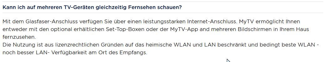

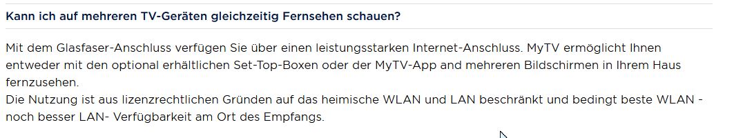

Hat mir keine Ruhe gelassen. Deutsche Giganetz schreibt ja selbst:
Kann ich auf mehreren TV-Geräten gleichzeitig Fernsehen schauen?​
Mit dem Glasfaser-Anschluss verfügen Sie über einen leistungsstarken Internet-Anschluss. MyTV ermöglicht Ihnen entweder mit den optional erhältlichen Set-Top-Boxen oder der MyTV-App and mehreren Bildschirmen in Ihrem Haus fernzusehen.
Die Nutzung ist aus lizenzrechtlichen Gründen auf das heimische WLAN und LAN beschränkt und bedingt beste WLAN - noch besser LAN- Verfügbarkeit am Ort des Empfangs.
Soweit ich das richtig verstehe benötigst du immer die App oder eben eine Box. PC, Laptop, Smart Tv etc. sollten die App haben. TV Geräte ohne Smart TV Funktion oder eben ohne Appstore benötigen dann jeweils eine Box.

Das glaube ich kannst du dir auch schmieren.
https://en.wikipedia.org/wiki/Carrier-grade_NAT
Wenn dein neuer ISP das mit dieser Technologie so durchzieht, kommst du von außen vielleicht garnicht an deinen NAS.
Ehrlich gesagt verstehe ich nicht warum dein Glasfaser-Provider das überhaupt tut. (es gibt ja IPv6) Ich weiss auch nicht ob das alle Glasfaser-ISP die IP-Adressen so umsetzen und nach draußen leiten.
Zum einen könntest du das Professional Package bei denen buchen. (Es gäbe auch andere Vermieter für IPv4 Adressen.) Ich bin aber der Meinung, dass IPv6 inzwischen eine hinreichende Alternative zur öffentlichen IPv4 geworden ist. Wenn du es jetzt eh noch nicht nutzt, würde ich mich IPv6 vertraut machen und dann gucken wenn es soweit ist. Ich hab DS Lite (IPv6 und keine öffentliche IPv4, wenn auch technisch etwas anders umgesetzt als CGNAT) und hab die IPv4 bisher nicht wirklich vermisst.

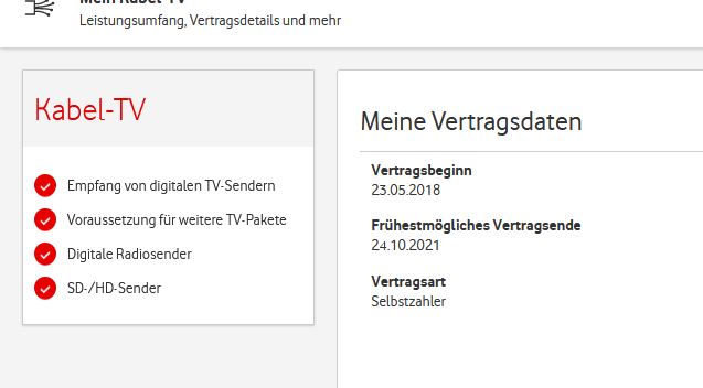

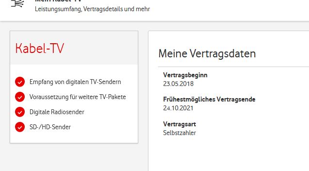

Mal nachgesehen Kabel-TV liegt schon alleine bei ~30€/Monat.
Für das Komplettpaket Gigabit incl. zahl ich momentan ~75€
Glasfaser vergleichbar rund 90€ + kabelTV 30€ = mächtig uninteressant!
Vielleicht ein gaaaaaaanz kurzer Einwurf zum Thema CGNAT/keine öffentliche IPv4. Es gibt nicht genug IPv4-Adressen für alle auf der Welt (wer was wem wie zuteilt ist noch ein anderes Thema). Bereits in den 90er wurde deswegen NAT erfunden, weil absehbar war, das es nich für alle Geräte die ins Internet wollen werden genug Adressen gibt. Für die meisten bedeutet das: Die Fritz!Box hat eine öffentliche IPv4-Adresse und alle Geräte im Heimnetz haben private IPv4-Adressen und teilen sich die öffentliche Adresse. Die großen, alten Provider (alle voran Telekom) haben mehr oder minder viele IPv4-Adressen auf Vorrat. Die weltweit letzten freien IPv4-Adressblöcke wurden 2011 zugeteilt. Kleinere Anbieter haben nicht genug IPv4-Adressen um jeden Kunden eine öffentliche IPv4 zuzuteilen, bzw. wollen das nicht bezahlen (knapper Markt = hohe Preise anderen Adressinhabern was abzukaufen) und nutzen in ihrem Netz auch NAT, nur halt deutlich größer -> "Carrier Grade". Seit 1998 gibt es IPv6, um die Adressknappheit zu lösen. (CG)NAT ist also kein Randphänomen oder Sonderlösung oder Nischenkäse, sondern marktgetriebene Notwendigkeit das alte IPv4-Netzwerk erreichbar zu halten, weil manche Dienstanbieter auch nach 20 Jahren noch nicht aufgewacht sind. Laut Google zählen wir zumindest im Punkt IPv6 zu den Spitzenreitern in diesem Neuland.

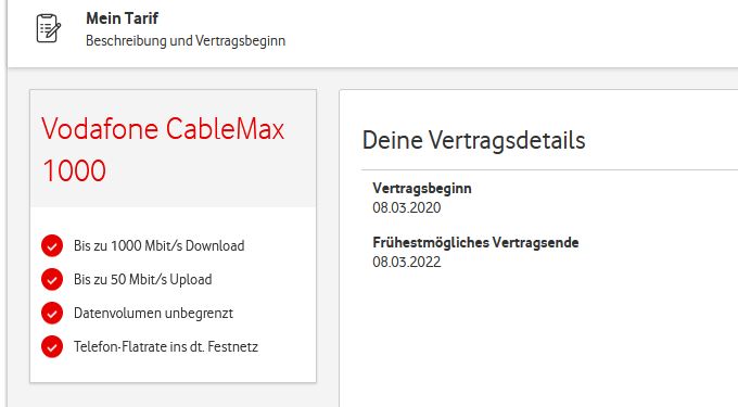

Habe aktuell genau gar keine Probleme mit meinem Anschluss und das seit mittlerweile 10 Jahren.
Einzelhaus-Siedlung und glaube manchmal beinahe, bin der einzige hier der Internet nutzt :D
An 24/7/365 durchgängig 980 download und 55 upload. In den letzten 5 Jahren ganze 2 Störungen (da war aber auch halb BaWü tot).
Ist zugegeben auch nicht normal und ob das mit Glasfaser gehalten werden wird (geschweige denn sich dramatisch verbessert) ist wenigstens fraglich.

Wenn schon die Erkenntnis eingesetzt hat, dass du meilenweit entfernt bist von einem Profi: Hälst du es dann wirklich für eine gute Idee, irgendwelche Dienste öffentlich erreichbar im Internet zu betreiben? Wenn du da ran kommst, dann auch jeder andere und nein du kannst dich da nicht verstecken. Es gibt für sowas spezialisierte Suchmaschinen da kann man das halbe Internet in wenigen Minuten abgrasen und kann dann deine eingerichteten Dienste finden. Von da aus sind es noch ein paar Skripte und man weiß was genau du da betreibst. Wenn du das also nicht zeitnah alles absichern, updaten und härten kannst und zwar kontinuierlich bis das NAS abgeschaltet wird, dann bist du ein schnelles und lohnendes Ziel für Hacker u.v.a. der sich immer professionell ausbreitenden Ransomware.
Nein, IPv4 ist nicht zwingend nötig, das kann man auch alles wunderbar mit IPv6 umsetzen, vorausgesetzt alle beteiligten Komponenten und Dienste unterstützen IPv6 korrekt. Du brauchst dann halt bei Zugriff von unterwegs auch IPv6.
Ansonsten gibt es noch haufenweise Anbieter, die ihre Dienste und Server nur unter IPv4 erreichbar machen. Dazu gehört der DRM-Schrott hinter Disney+, der Spotify Desktop Client, diverse Spiele usw. usf.
Solange man nur darauf zugreift ist das kein Problem wenn der eigene Internetanschluss auch CGNAT/DSlite bietet. Problematisch wird es erst bei wirklicher Interaktion, sprich irgendwelchen Onlinegames soweit mir bekannt.

@bender_
Die Vertragsbedingungen sind anders als von Dir vermutet:
abgeschlossen noch bei KabelBW ---> Unitymedia ---> Vodafone
aktuell heisst das Teil "Vodafone CableMax 1000", da gibt es feste Laufzeiten und Kündigungstermine
ähnliches bei Fernsehen
Vorzeitige Kündigung nur zB bei Umzug möglich. Vertrag verlängert sich bei Nichtkündigung automatisch um 24 Monate
Splitten lässt sich das ggfs, bleibt dann halt bei Kabelanschluss+TV bei rund 30€
Merci, bin da noch am recherchieren und rechnen
[IMG]https://pics.computerbase.de/forum/attachments/1040/1040877-b6cd0e2299306972bfe603e667dee964.jpg[/IMG]
Die Laufzeit musst Du erfüllen, da sie unter die Definition der Mindestvertragslaufzeit fällt.
deYoda schrieb:
Diese Laufzeit ist mit Inkrafttreten des neuen Telemediengesetzes am 1.12. ungültig. Du kannst monatlich kündigen.
