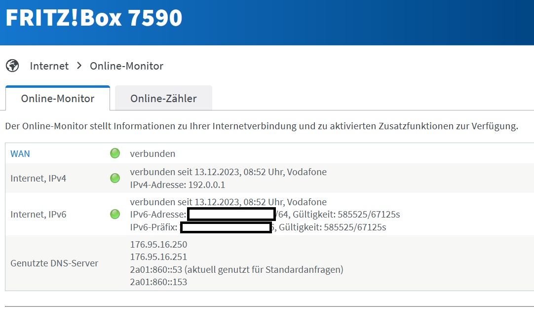

Nur mal so als Verständnisfrage. Habe seit Dezember 23 einen Glasfaseranschluss bei der Vodafone. Und soweit ich das verstanden habe, nutzt VD CGNAT. Meine IPV4 Adresse ist immer 192.0.0.1. Bin halt 0815-Dulli Nutzer und bis jetzt funktioniert auch alles ohne Probleme. Ich müsste doch trotzdem einen öffentlich IPv 4 Gameserver joinen können? Ich verstehe CGNAT so das VD aus einer öffentlichen IPv 4 Adresse eine lokale IPv 4 Adresse macht. Oder?
https://www.computerbase.de/forum/attachments/fritzbox2-jpg.1431283/
geh mal auf https://www.wieistmeineip.de/ und https://ipv6-test.com/
da findest du deine ip4v raus. die die du da angegeben hast sieht jetzt nicht nach einer persönlichen aus. in meinem beispiel gings auch eher darum selber einen server zu hosten und anfragen von außen per ipv4 an den server durchzureichen. wenn bis jetzt bei dir alles geht würde ich mir erstmal keine sorgen machen solang du nicht selber hosten willst

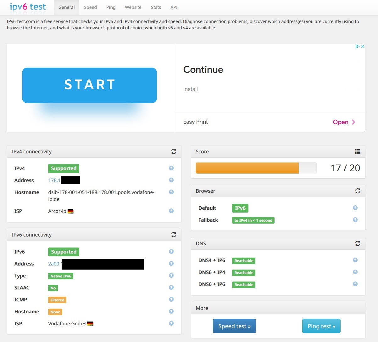

aber gerade mit glasfaser hat man ja endlich genug bandbreite selber was zu hosten.
Sieht aktuell so bei mir aus.
