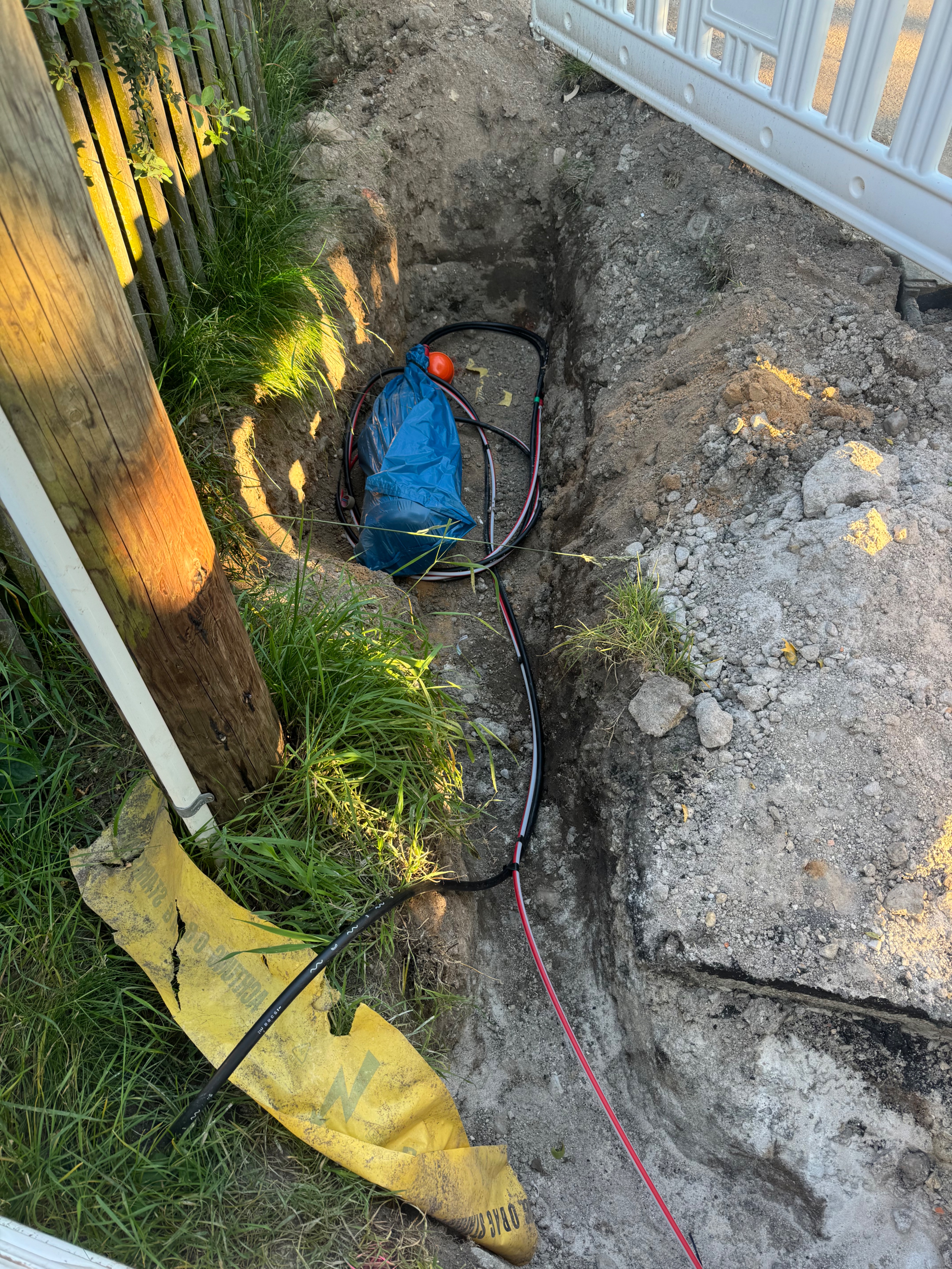

@ WinnieW2: So sieht das vor unserm Gartenzaun aus.
