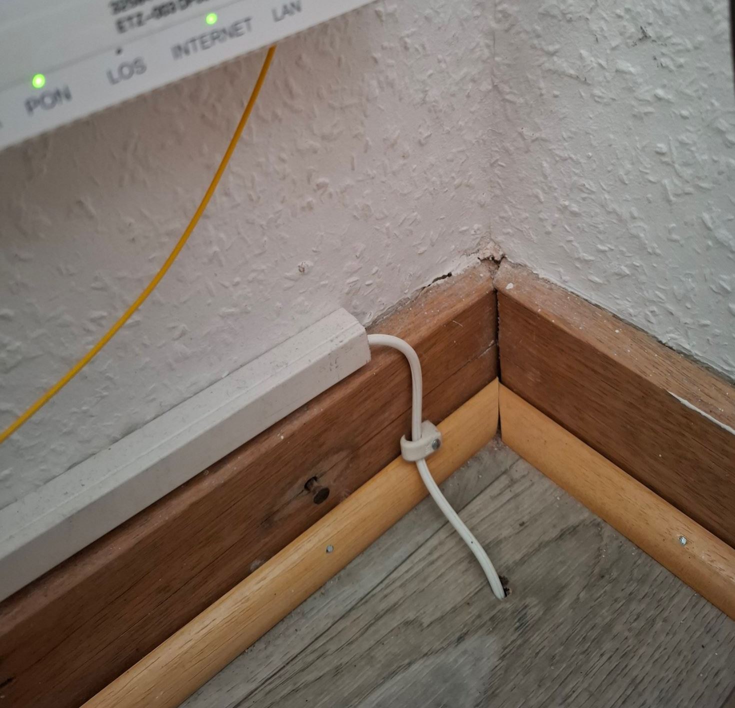

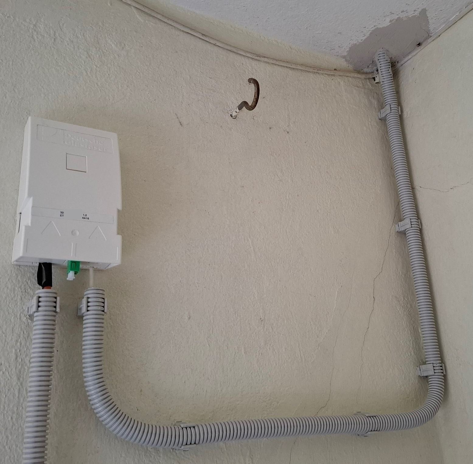

Letzte Woche wurde unser Glasfaseranschluss auch endlich fertiggestellt und aktiviert (bestellt Februar 2022).
Modem usw. in unserem Keller... ich hatte dann die Installateure angesprochen , dass ich den Router gerne in den Raum direkt darüber hätte (also im Erdgeschoss) und dass wir leider keine Leerrohre haben.
Für 150 € haben sie das miterledigt und mMn sehr ordentlich gemacht... nur ein winziges Loch im Fußboden der Raumecke... an der Kellerdecke sieh es auch okay aus... irgendwann müssen da eh mal Wände und Decke gestrichen werden:
