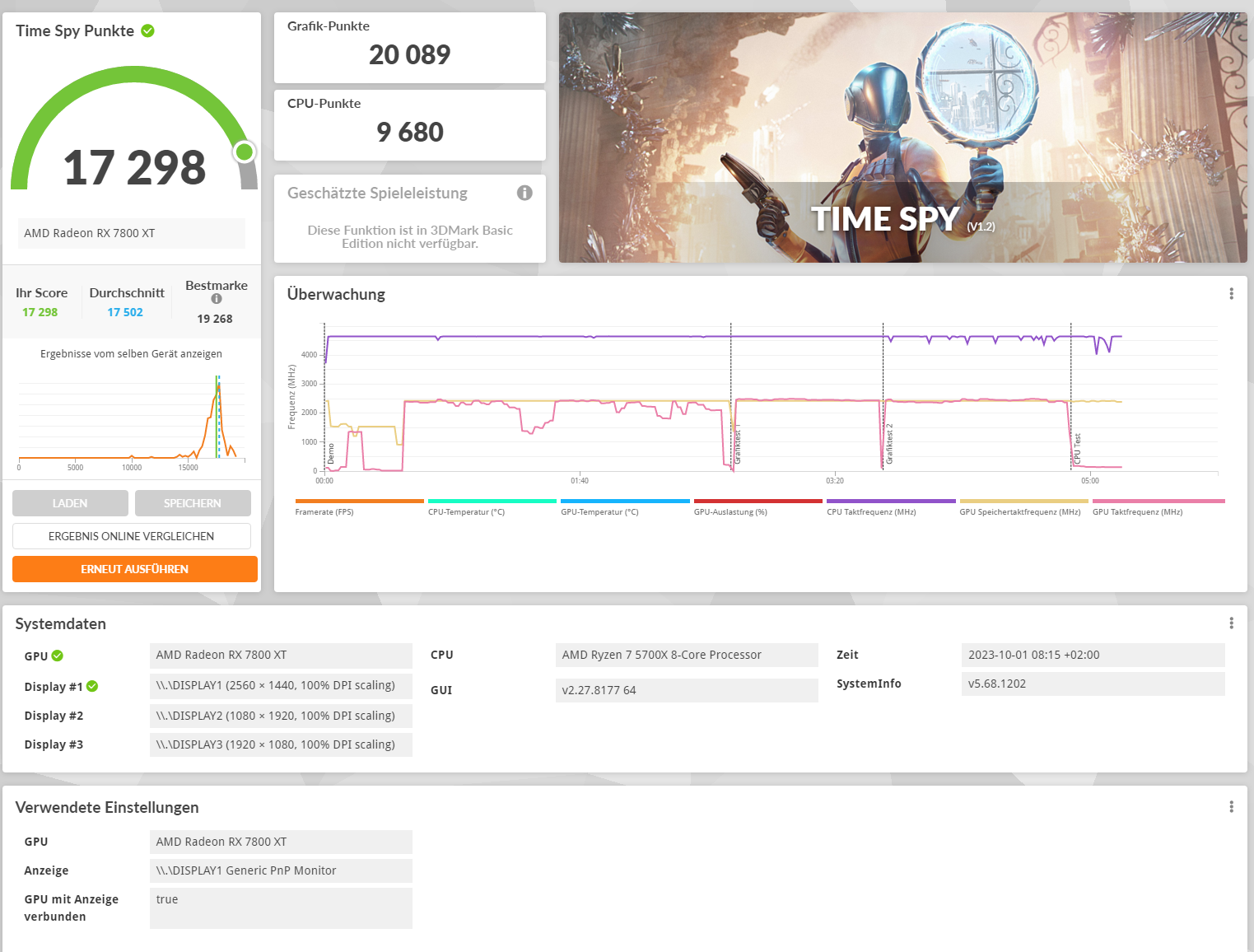

ich betreibe bei meinem PC Ursachenforschung, weshalb mein Score bei 3DMark, fast um 2000 Punkte niedriger ist als bei einem Freund.
Ich habe als CPU Ryzen 7 5700X und als GPU RX7800XT und 2 Dual-Channel DDR4 Ram 3200. Der Freund hat die gleiche CPU, die gleichen RAM und die RX6700XT.
Gesamtscore ist bei ihm: 12893 (GPU 13089 und CPU 11886)
Meiner lautet: 17298 (GPU 20089) und CPU 9680
Jetzt die Frage: Wieso sind es bei der CPU fast 2000 Punkte weniger bei gleicher CPU und Ram? Jemand eine Idee woran es liegen könnte?

ChipLotterie, andere Kühlung, andere Software.
Kann viele Gründe geben.

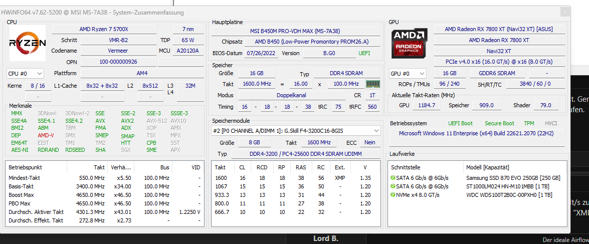

Dann läuft dein RAM nicht mit 3200 MHz. Lässt sich in BIOS aktivieren.
@Lord Alex I
Nicht einfach im BIOS den RAM von 1066 auf 1600 MHz stellen, sondern XMP aktivieren! Da gibt's nen himmelweiten Unterschied. XMP verändert unzählige Subtimings, um den RAM ideal betreiben zu können.
Je nach Anwendung/Spiel kann man so einen deutlichen zweistelligen Prozentsatz an Leistung einbüßen.
Übrigens: 3DMurks ist der denkbar schlechteste Test, um Hardwareperformance zu vergleichen.
Spiele mit CPU-Last, Spiele mit GPU-Last, idealerweise mit eingebautem Benchmarktool, Cinebench R20/23/24, Unigine Superposition ... das sind Sachen, mit denen man testen kann und nicht mit 3DMurks.
Dann vergleiche mit ihm doch Mal im Detail:
Einstellungen im BIOS
Einstellungen im Ryzen Master
Hintergrundprogramme
Temperaturen im Verlauf
Er kann auch einfach ein besseres Mainboard haben.

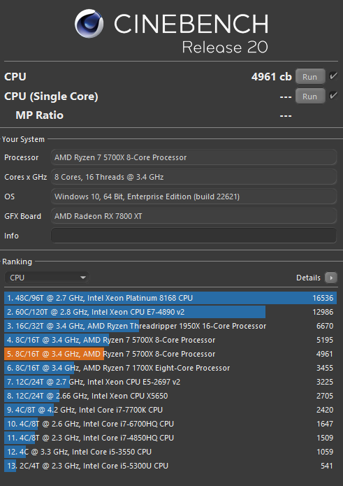

Cinebench habe ich auch laufen lassen und Furmark. Ok - also XMP einschalten. Ich schau mal.
War gerade im UEFI - Bei MSI nennt sich das "A-XMP" - mit den On Schalter kann ich auswählen ob Profil 1 oder Profil 2. Das ist alles. Brauche ich aber nicht - da ich es eh schon ausgewählt habe. Kurz gesagt: Damit wähle ich nur das Profil aus.

Der 5700X rennt naturgemäß in sein 76W PPT. Allein dadurch hat man hier eine riesige Streuung, weil quasi jede Schwankung in der Spannung halt schon dafür sorgen kann, dass dein 5700X niedriger bzw. der 5700X deines Freundes tendenziell etwas höher taktet.
ComputerBase hat im R20 ~5.300 Punkte erreicht. Mit 4.961 Punkte bist du da knapp dahinter. Das kann man aber im Zweifel auf Messungenauigkeiten schieben - z.B. durch im Hintergrund laufende Programme.
