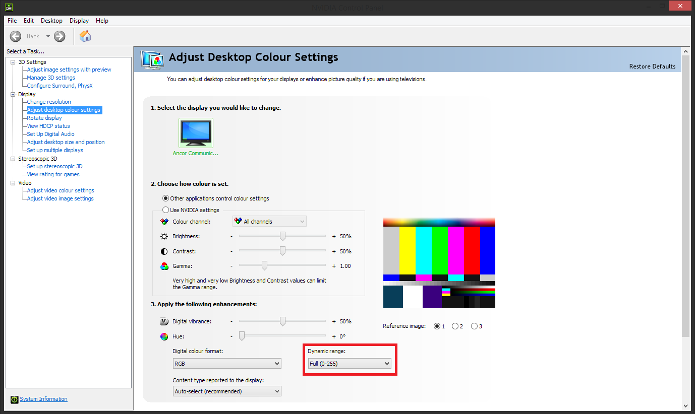

Mal die Einstellungen über das OSD verglichen? Nicht das der einfach nur dunkler eingestellt ist und eine andere Farbtemperatur hat.
Die RGB Range kannst du hier einstellen.

Ja, auch wenn ich die Werkseinstellungen wiederherstelle ist immer noch ein massiver unterschied zu sehen. Ich kann auch an dem Schlechteren nicht so rumregeln das es sich dem guten anpasst, sprich selbst alles auf 100% ist z.b. immer noch dunkler als der bessere.
Edit:
@cvzone In meiner Systemsteuerung sind die von dir gezeigten Auswahlen gar nicht erst da, bei keinem der beiden.

sduulyn schrieb:
Öfteren gelesen, dass das Problem die Ausgabe über Limited RGB das schlechtere Bild erzeugen könnte.
Das berifft nur HDMI. Hier muss man dann im Treiber den PC-Standard Full RGB wählen.

Ich hatte eben noch ein Bild nacheditiert bzgl. RGB Range. Hast du mal die Monitore getauscht? Verhält es sich dann immer noch so oder bleibt der dunklere ggf. trotz DVI Port dunkler?
Reaktionen: sduulyn und Pulsar77
Habe nun mal die Anschlüsse vertauscht und hier ist das gleiche, Sprich der Ältere ist nach wie vor schlechter vom Bild her als der neure. Also gehe ich mal nicht davon aus das es die Kabel etc. sind sondern wirklich der Monitor einfach ein schlechteres Bild ausgibt.
