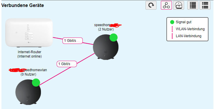

Ich hab die beiden Speed Home jetzt aufgestellt und es funktioniert grundsätzlich, worüber ich sehr happy bin. Beide Etagen werden sogar mit 5GHz komplett ausgeleuchtet. Ich bin mir aber noch nicht ganz sicher, ob das mit dem LAN beim sekundären Gerät geklappt hat.
Ich habe den einen als Mesh-Basis eingerichtet. Den zweiten hab ich erstmal nur ans LAN gehängt und gewartet, als sich aber nach 5 Min noch nichts getan hatte, habe ich ihn per WPS-Taste zur Basis verbunden. Was mich jetzt vermuten lässt, dass es doch jetzt über WLAN repeatet wird statt das LAN zu nutzen, ist, dass mein Smartphone mir für die Basis 1,1 Gps Netzgeschwindigkeit anzeigt und bei dem Sekundären "nur" 864 Mbps. Ich wollte nochmal auf die Konfig-Seite vom Sekundären zugreifen, aber da steht dann was von Mesh-Basis, muss ich mir nochmal näher anschauen.
In der Weboberfläche der Mesh-Basis (Netzwerk > Verbundene Geräte) sollte eigentlich angezeigt werden, ob und wie der zweite Speed Home WLAN ins Mesh eingebunden ist. Wenn du die Schaltfläche links neben derjenigen für die Listenansicht anklickst, bekommst du eine grafische Darstellung der Meshtopologie angezeigt.
Reaktionen: Venyo
Danke, das sieht da gut aus:
