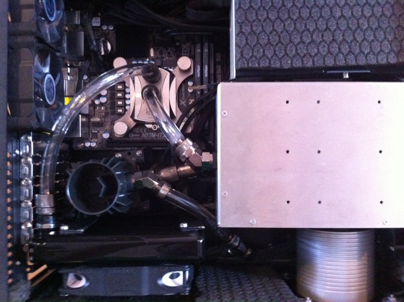

Hi,
letztens hatte ich noch ein Problem gepostet, welches meine neue und erste Wasserkühlung betraf. Die Anschlüsse IN und OUT waren in der Bedienungsanleitung der Pumpe vertauscht, sodass ich den Pumpenausgang mit dem AGB verbunden hatte und das wiederum zu deutlichen Problemen, wie starke Bläschenbildung, sehr geringer Durchfluss etc., führte.
Jetzt habe ich das Ganze neu verschlaucht und wieder in Betrieb genommen. Und es läuft alles sehr gut! :)
Warum ich dennoch einen neuen Thread aufmache:
Kurz nach dem Ausschalten des PCs (bzw. Abschalten der Pumpe) gluckst es mehr als deutlich. Also bestimmt schon eine Sekunde lang (hintereinander mehrere "Gluckser" :D )...Das wird wohl bedeuten, dass ich große Lufteinschlüsse im System habe?!
Die Geräusche kommen aus dem HDD-Kühler...
Habe schon das Gehäuse hin und her bewegt, gewackelt, geschnippst, gerüttelt, die Pumpe an und aus geschaltet und auch die Pumpe auf Stufe "normal" (statt "silent" oder "silent 2") laufen lassen...es ist aber weiterhin vorhanden.
Leider ist es aufgrund des mangelnden Platzes nicht möglich den Kühler oder den Radiator einfach heraus zu nehmen und zu bewegen, ich muss das ganze Gehäuse drehen.
Was kann ich tun? Habt ihr einen Tipp für mich? Einfach mal laufen lassen ne Weile (war bisher nur halbe Stunde-Stunde in Betrieb) oder deuten die Geräusche auf zu große Luftblasen hin, die so nicht einfach weggehen?
Hier noch ein Bild: Foto 4-5.JPG
Pumpe ist die Innovatek PCPS, HDD-Kühler (das silberne etwas): Silentstar Quad, AGB (die silberne Konserve unten): Aquatube
Bin für jeden Ratschlag dankbar
Sind die Temps in Ordung?
Benutze das System, eventuell wird dann die Luft über die Zeit hinausgedrückt.
Ansonsten mein üblicher Tip: So verschlauchen, dass der Ausgang eines Kühlers immer nach oben zeigt, dann wird die Luft auf jeden Fall nach oben aus dem Kühler gedrückt.
Einfach weiter betreiben. Irgendwann wird die Luft schon raus sein. Auch wenn nicht die gesammte Luft gleich rausgespült wird diffundiert diese doch mit dem Wasser und irgendwann ist dann keine mehr im System. Das kann schon 2-3 Wochen dauern. Wichtig ist nur, dass die Komponenten ausreichend gekühlt werden. Ist dies der Fall brauchst du dir keine Sorgen zu machen.
Temperaturen:
Wasser: 31,3
HDDs: 35
CPU (i3 2100): 38-39
Das Ganze im Idle und ohne Lüfter momentan, also passiv bei einem 120er Radiator..
Also die Temperaturen sind (bei der Hardware) kein Problem, auch unter Last.
Anders verschlauchen geht leider nicht in dem kleinen Gehäuse..
Der Eingang des HDD-Kühlers befindet sich ganz unten, der Ausgang entsprechend oben (von da dann zur CPU).
Der Eingang des Radiators ist oben, der Ausgang darunter...ist das ein Problem evtl.? Anders geht es aber ohnehin nicht :D
Aber, wie gesagt, die Geräusche kommen aus dem HDD-Kühler mMn.
Evtl. mal die Pumpe Laufen lassen und zugleich mal das ganze Gehäuse um 360° Drehen, auch zu allen Seiten, damit die Luftblasen in den Agb "Wandern".
