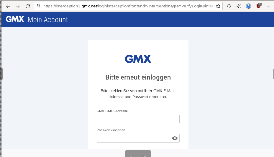

Dann auch noch immer die "Intervention".
Gib alles nochmal ein, warte lange und dann nochmal, wenn Du Glueck hast.
Keine Ahnung was du meinst.

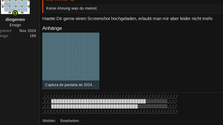

cartridge_case schrieb:
Da ist doch ein Anhang.
Dann siehst Du also mehr auf diesem Anhang als ich?
Wau, dieses ging es sogar.
Dann hier nochmal:
Wie man in der URL erkennen kann, ist das "interception", oder abfangen.
Und wenn das immer und immer iweder kommt, kommst Du nicht mehr in Dein Email.

Das ist doch dieses doppelte Eingeben wegen NetID. @diogeneo
Dazu haben wir doch schon einen Thread hier bei CB.
https://www.computerbase.de/forum/threads/gmx-umleitung-interception1-gmx-net.2102743/
