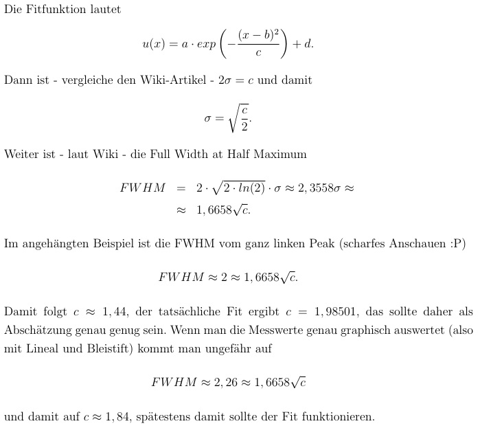

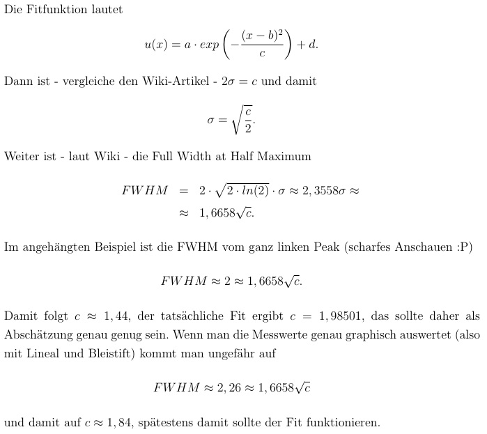

Wenn das alles nicht hinhaut, könntest du noch für den Mittelwert und die Amplitude einen einfachen Parabelfit (ich erinnere mich dunkel, dass Gnuplot damit besser klar kommt) machen und den eben recht genau auf den Peak einschränken. Für die Standardabweichung kannst du die Fitfunktion ein bisschen anpassen und sie dann über die 'Full Width At Half Maximum' überschlagsmäßig bestimmen. Ich glaube - daher ist das Folgende ohne Gewähr, dass das auch mit der Fitfunktion die ich oben im Beispiel hatte ganz gut hinhaut und habe dir mal 'ne kleine Nebenrechnung für das Beispiel angehängt.
Damit solltest du eigentlich alle Parameter zügig ganz gut abschätzen können. :)

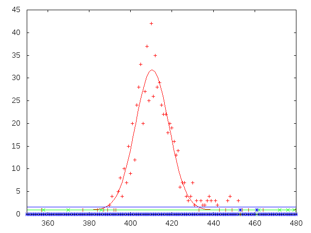

Fakt ist: Ich habe die Fits hingekriegt. Es gibt aber in den Peaks so'n paar Werte die ausschlagen, doch leider kann ich am a- und/oder b-Wert deines Fits so viel drehen, wie ich will: Die Parameter die mir der Fit ausgibt sind praktisch immer die selben. Vermutlich wäre die Abweichung vom "Bauch" unten an der Funktion zu krass, wenn der Fit 'nen noch höheren Peak hat.
Mit der Standardabweichung bin ich ein wenig verwirrt. Ich komme für den ersten Fit (in rot) und den c-Wert den mir gnuplot ausgibt auf eine Standardabweichung von 8, das könnte auch hinkommen wenn man vom Maximalwert der eingelesenen Daten (der ja ungleich des Maximalwerts der Gaußfunktion ist?) ausgeht, ansonsten finde ich die 8 etwas zu klein.
Für den a-Wert bekomme ich (wieder rote Gerade) ungefähr 30 raus, aber da steckt die Standardverteilung ja auch drin (siehe Formel 1/(sqrt(2*pi)*sigma)=a. Wenn ich hier die Standardabweichung berechne, komme ich lediglich auf 0.013, was aber so gar nicht passt.
Gibt's da 'ne Erklärung für, weshalb ich für die Berechnung der Standardabweichung nicht auch den Vorfaktor der e-Fkt. nutzen darf?
Angehängt ist der Plot des ersten Fits.
