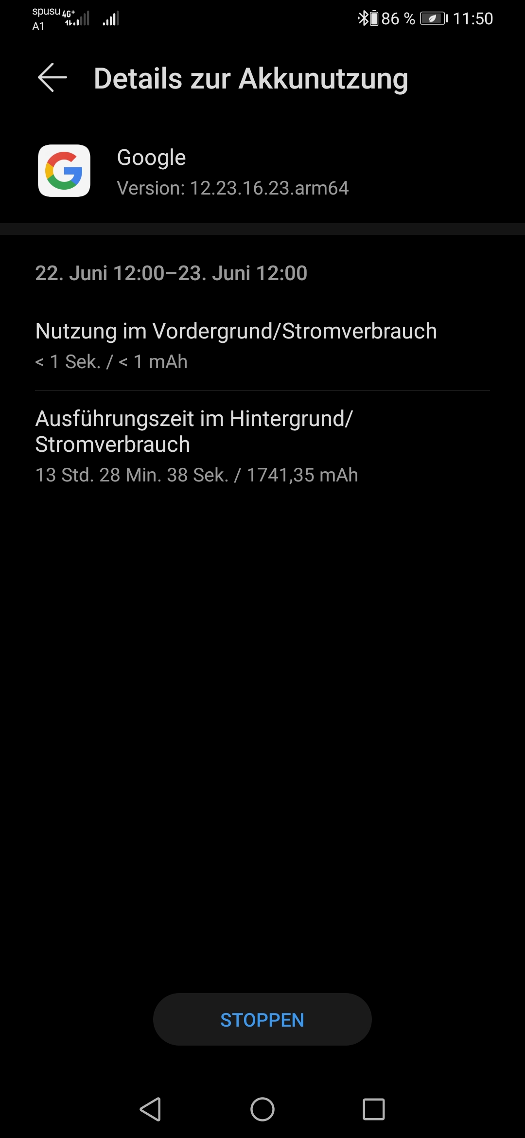

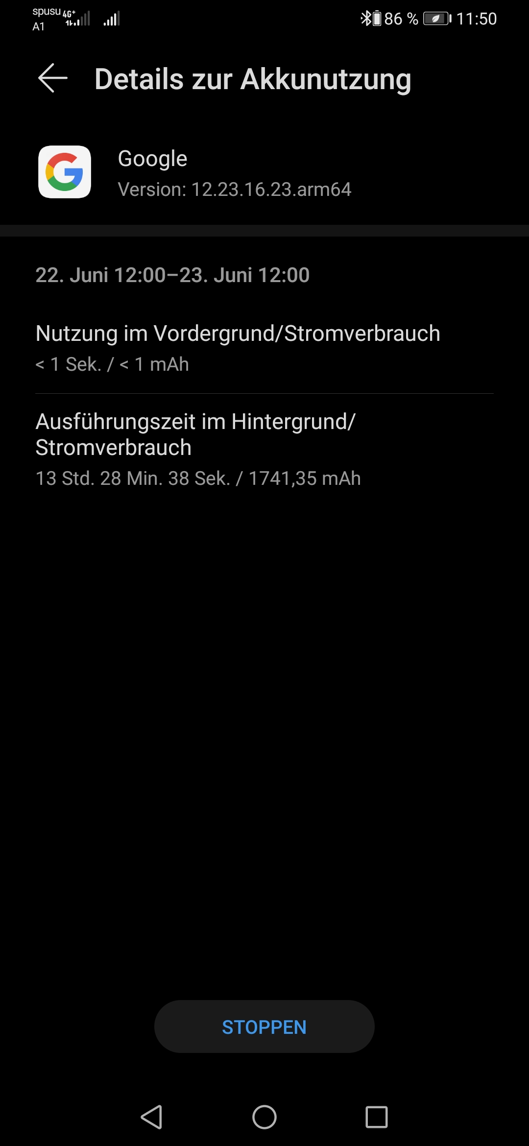

OK, es muss definitiv die Google App sein, siehe Screen. Extremer Akkuverbrauch im Hintergrund. Ich habe das Update der App von gestern nun deinstalliert. Akku ist nun um 11:56 Uhr bei 84%, werde in einer halben Stunde wieder berichten, ob das was gebracht hat.
Ok, die Deinstallation der Google-App Updates bringt die Lösung. Handy ist wieder kalt und der Akku entlädt nicht mehr, ist jetzt immer noch bei 84%.
Workaround gefunden :=)

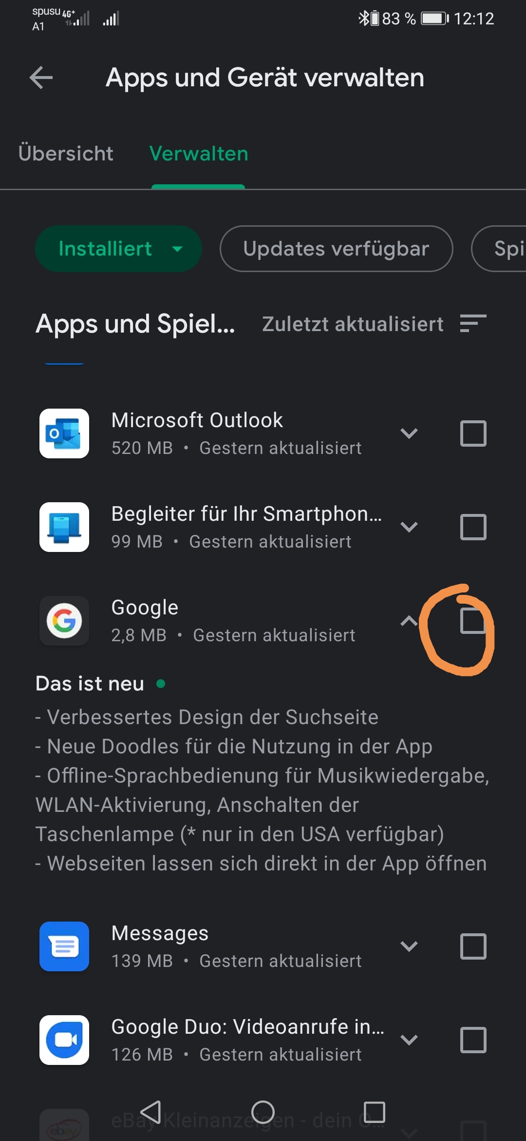

Anleitung, wie man es deinstalliert, siehe Screenshot:
In der Appverwaltung des Playstores die App rechts davon anhaken, dann oben auf den Papierkorb drücken.
Das deinstalliert die Updates.
