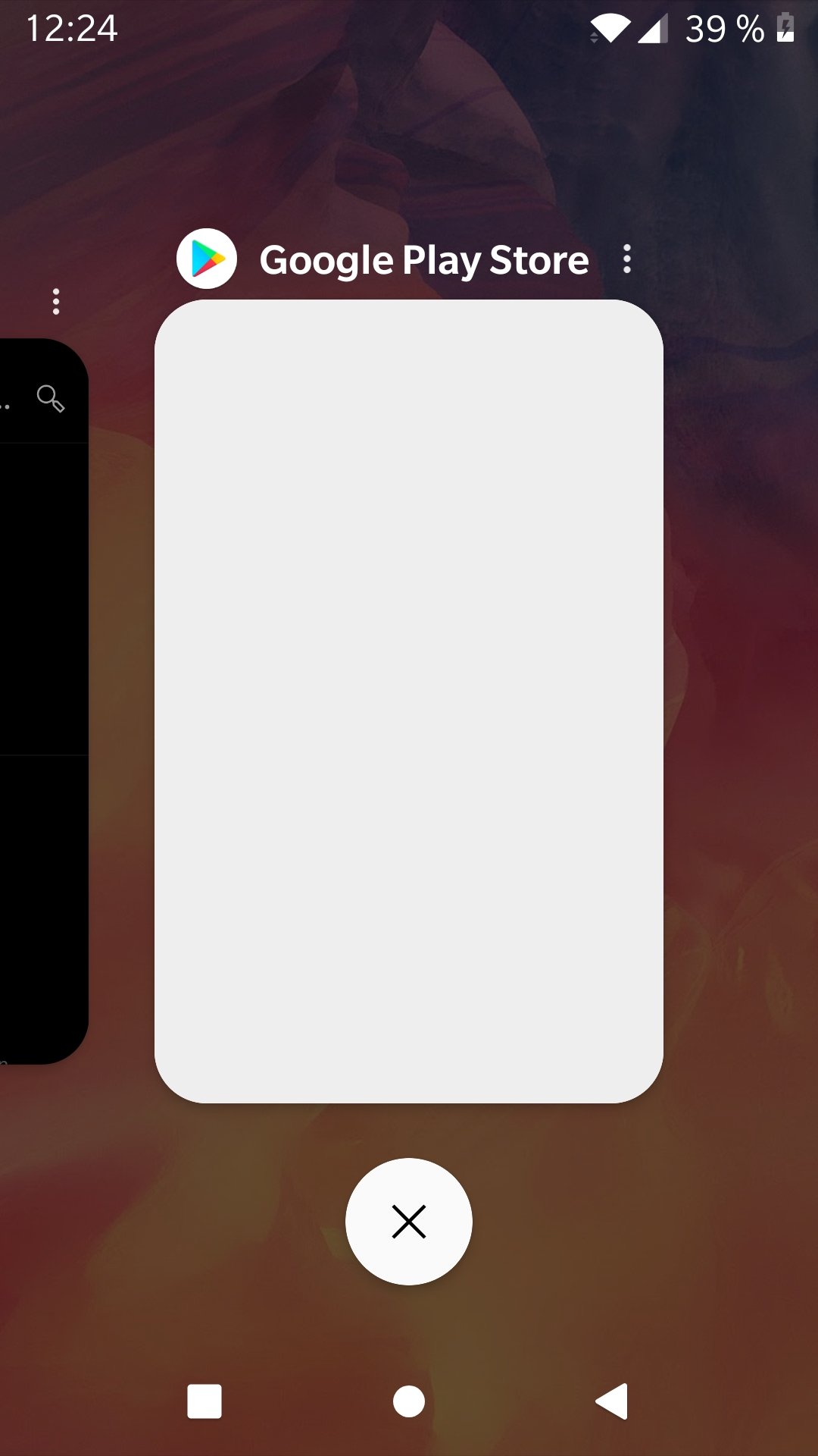

Vielen Dank WinFan. Aber der Playstore läuft ja nicht. Das Profilbild 2. Punkt in der Anleitung kommt nicht. Nur weisse Seite.
Eben noch eine App deinstalliert, die ich gestern neu installiert hatte.
