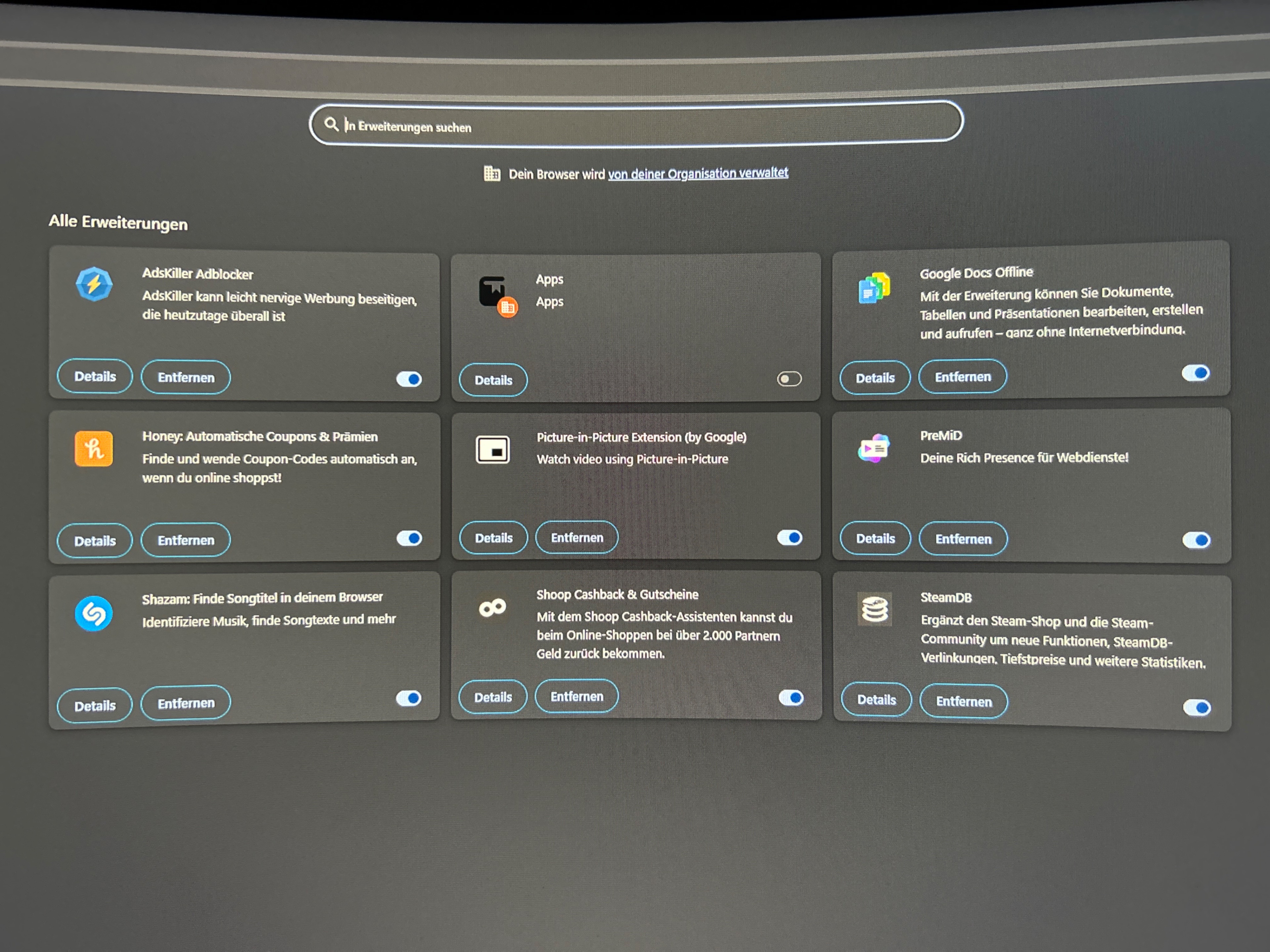

Hier sind alle Erweiterungen.

Drei sehen für mich direkt verdächtig aus.
Honey, Shoop, Apps (was für Apps???) könnten das Klischee erfüllen, im Installationsprozess oder irgendwo in den Einstellungen so etwas zu integrieren, um entweder deine Daten zu sammeln oder bei jedem Kauf etwas mitzuverdienen. (Affiliate?)
Allerdings kenne ich diese Apps nicht.
Ich empfehle dir auch AdsKiller durch uBlock zu ersetzen.

Ist "Apps" etwas dieses Apps?:
https://howtoremove.guide/de/entfernen-apps-extension-virus/
Apps ist eine unerwünschte Software, die zunächst wie ein Browser-Add-On aussieht, aber schon bald nach der Installation im Browser beginnt, unerwünschte Änderungen zu verursachen und unangenehme Seitenumleitungen auszulösen. Apps wird daher als Browser-Hijacker eingestuft, und es ist ratsam, es zu entfernen.

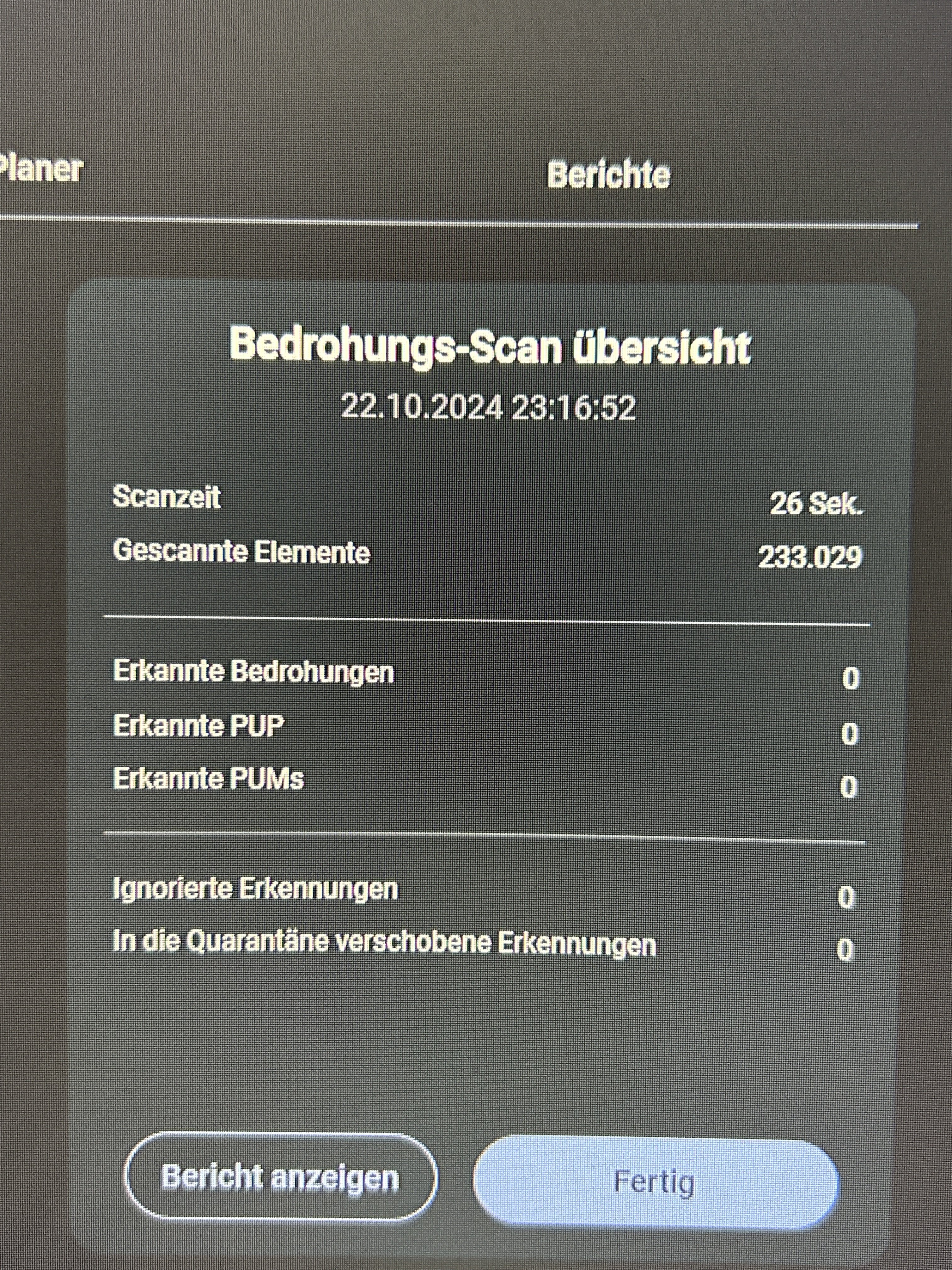

malwarebytes hat nichts gefunden.

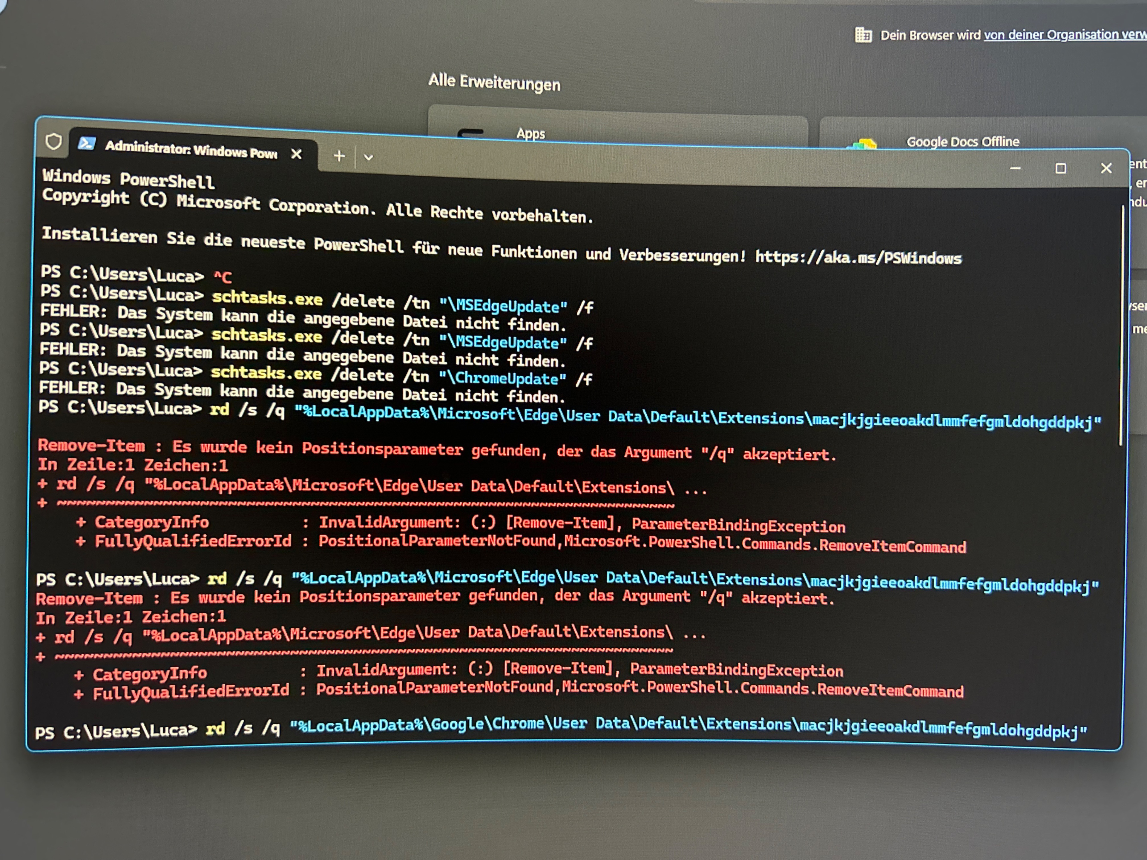

Habe jeden command einzeln eingegeben, da stand immer, dass der Registierungsschlüssel nicht gefunden wurde oder wie in dem Bild unten.

Was kam denn bei Malwarebytes heraus?
Wenn Malwarebytes die Dateien bereits entfernt hat, brauchst du mit dem Terminal nicht anzufangen.

command prompt wie cmd. Nicht Powershell. Und vorher den Browser zumachen, sonst können offene Dateien nicht gelöscht werden.

Also Malwarebytes hat nichts gefunden, da stand, dass es keine Bedrohung gab.
bedeutet für doofe?

  • Windows-Taste drücken
  • cmd eingeben und als Admin ausführen:

Also bei 3 Sachen stand gerade nicht, dass die Datei nicht gefunden werden konnte.
