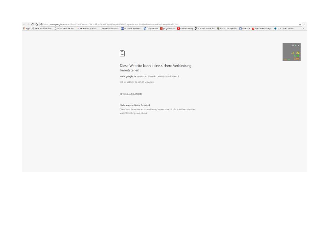

also ich benutze chrome und wenn ich dort auf google.de gehe und meine suchenanfrage eintippe und dann auf enter gehe kommt immer ERR_SSL_VERSION_OR_CIPHER_MISMATCH ich habe bereits folgendes probiert.

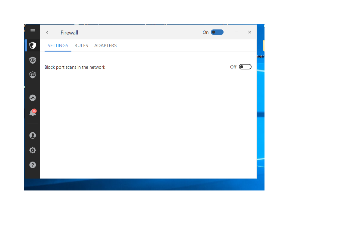

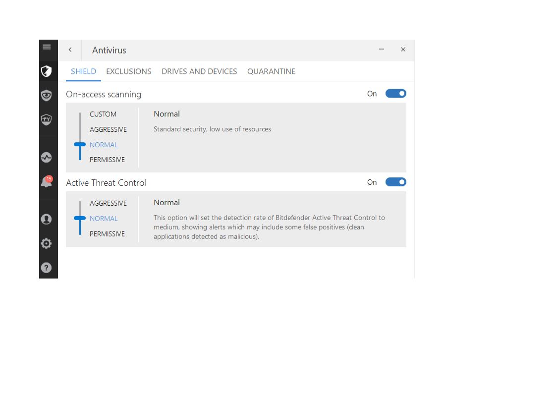

habe bitdefender im einsatz selbst deaktivierung von av und firewall hat nichts gebracht :(
auch eine aktualiesierung war ohne erfolg
das ist die fehlermeldung die ich erhalte mit geöffneten details

Hast du SSL Scan im Bitdefender deaktiviert ? Das soll laut meinen Recherchen das Problem beheben.
