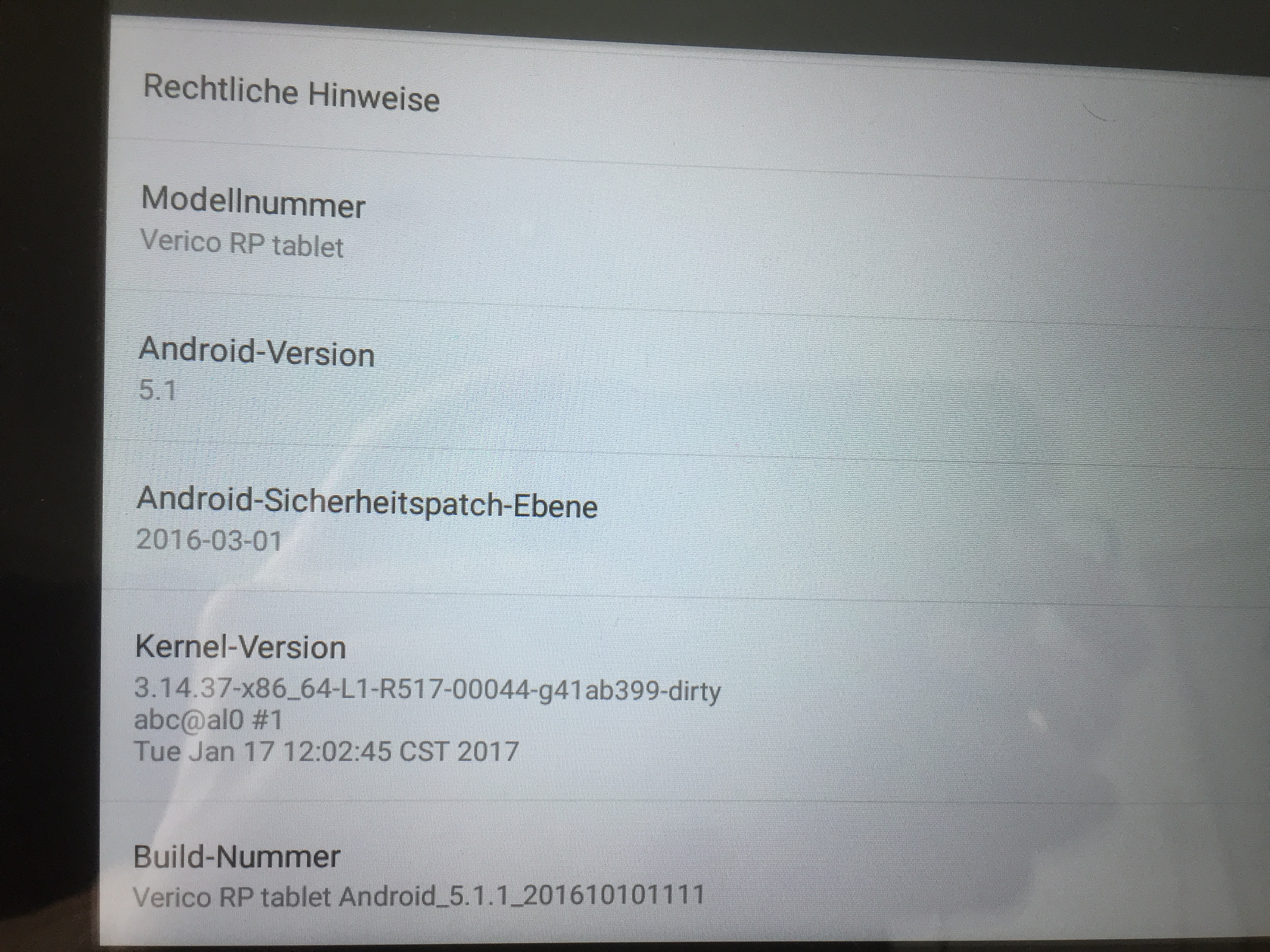

Betriebssystem: Android 5.1
Intel Atom x5 Z8300 4x1,44Ghz
Intel HD 2GB
2GB DDR3 RAM

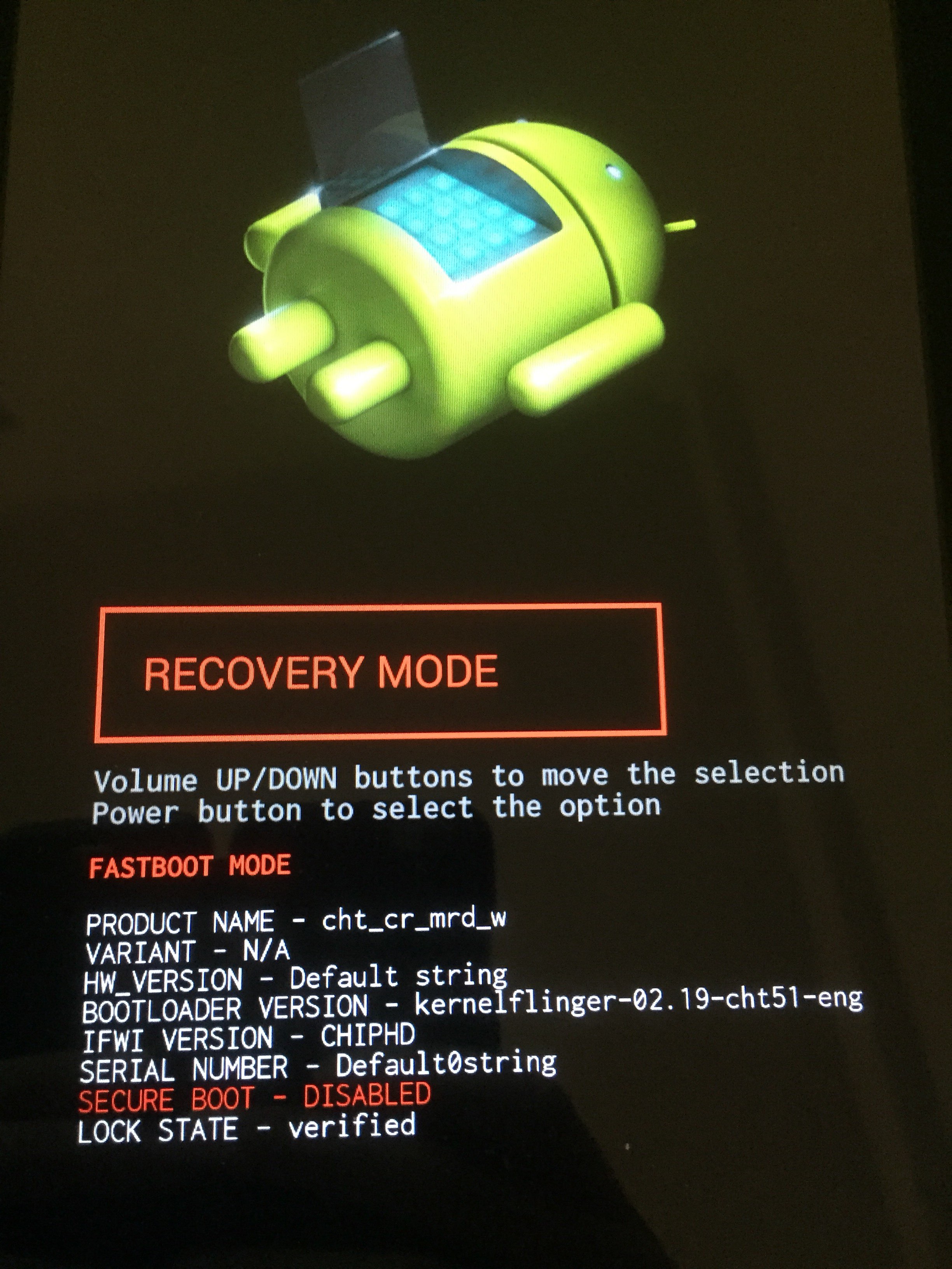

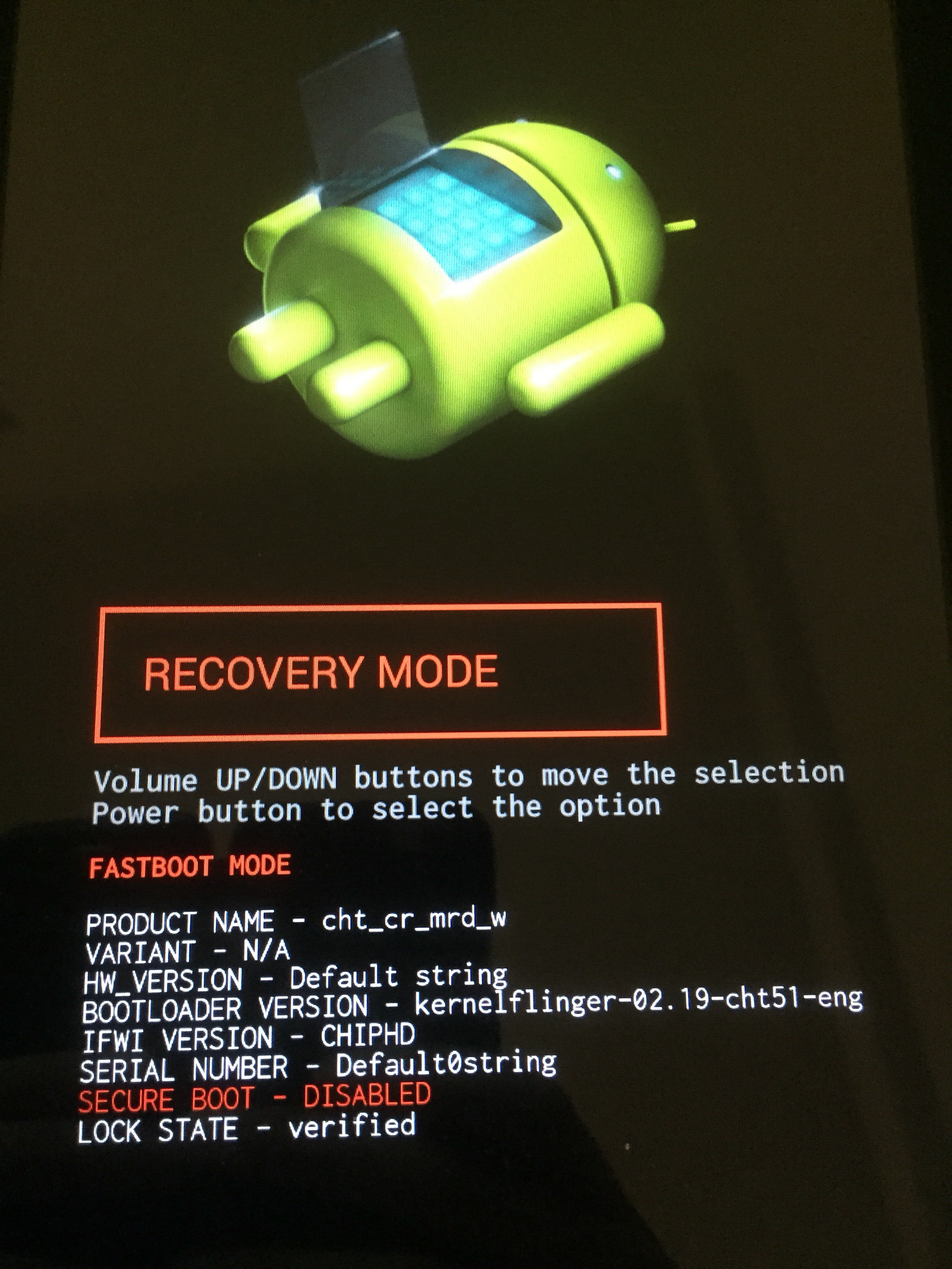

Was mich schon wundert, hab ein ähnliches bei notebookbilliger gefunden, dort ist es aber ein Windows 10 Tablet. Könnt ihr im Bootloader sehen ob das Teil gerooted ist? (Bild unten)

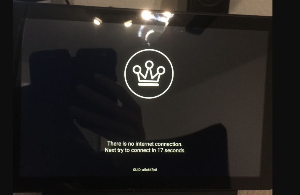

1.Beim Einschalten ist es direkt "locked" in sowas wie einem "Fixierten Bildschirm-Modus" (lässt sich nicht eingreifen, startet direkt die Hotel-App und sucht nach dem Hotel-Netzwerk. Ich kann nichts drücken und komme in keine Einstellung) nach ner Stunde rumprobieren von Keybinds/Touch und googlen hab ich aufgegeben den Bildschirm wegzukriegen. Obwohl ich den Code vom Vorbesitzer zum Entsperren des Tablets habe, finde ich keine Möglichkeit diesen irgendwo einzugeben. Auch eine Internetverbindung kann ich nicht herstellen (Menü runterziehen o.ä. geht auch nicht). Habt ihr vllt. Ideen wie sich dieser Modus deaktivieren lässt, ohne einen Reset zu machen?

Danke dir für die schnelle Antwort. Leider habe ich in den Einstellungen keine Möglichkeit die Android-Version upzudaten. Ich vermute dass der Hersteller das irgendwie nur auf diesen "Hotel-Betrieb" beschränkt hat, und die App fürs Hotel vermutlich auf Android 5.1 lief, weshalb keine Updates gehn weil er sonst die App weiterentwickeln müsste. Würde mmn zumindest Sinn machen, aber das muss ja auch irgendwie umgehbar sein.
Es würde (vermutlich?) nur über Recovery Mode gehen und da kenn ich mich leider wenig aus.

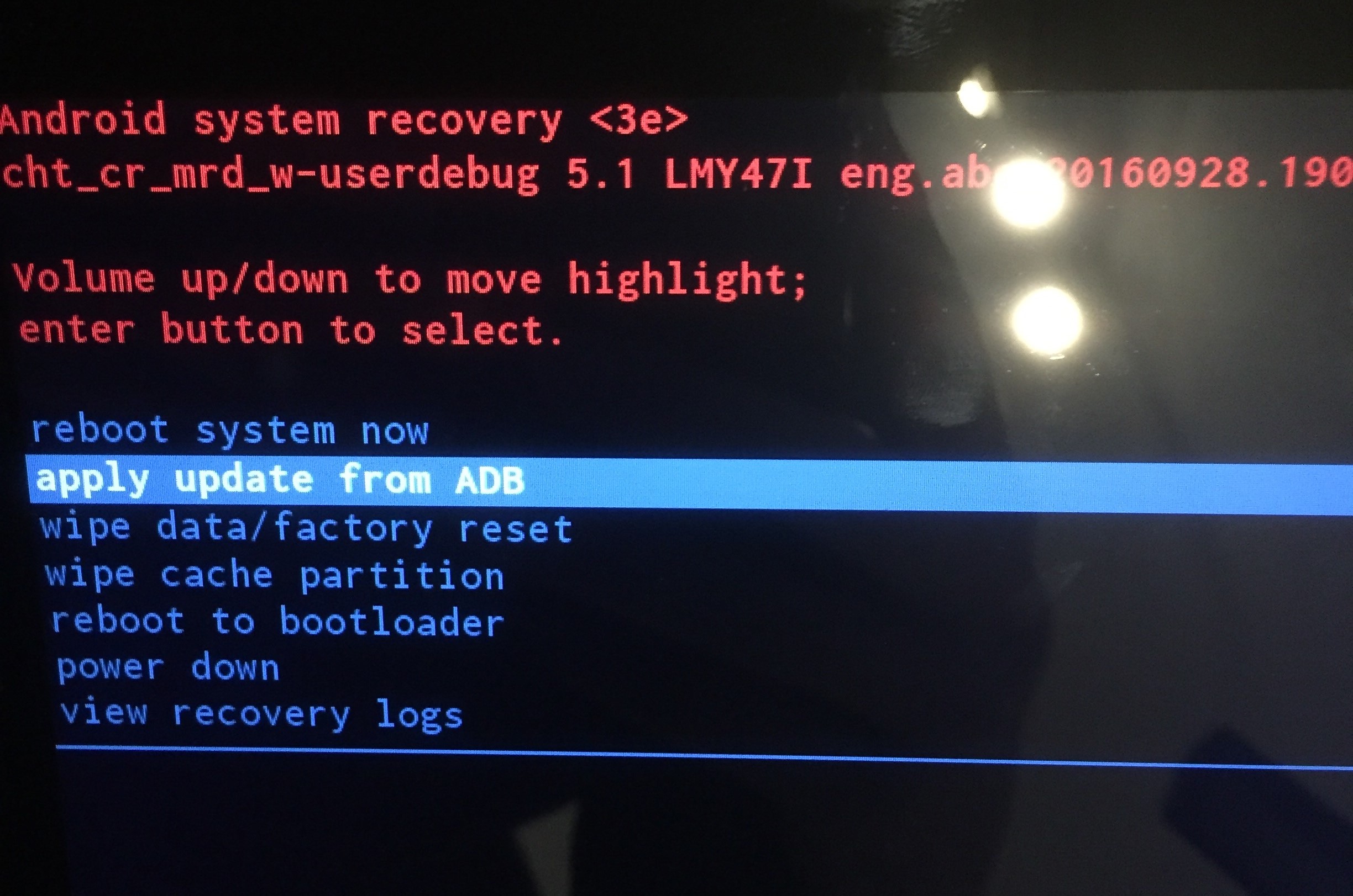

Modellbezeichnung: Verico RP LMY47I
Die Modellnr. ist auf dem Screenshot "Recovery Mode.JPG" zu sehen.

Hilft nicht wirklich.
LMY47I ist ein Imagename fuer ein Android Lollipop 5.1
Moeglich waere vielleicht alle "Verico RP" durch zu ackern auf passende Hardware.
Da lande ich aber bis auf das schon oben Genannte meist bei russischen Seiten.

Dual Boot..das ist interessant. Guck ich doch gleich mal ob ich rausfinde ob das evtl hier so gemacht wurde. Hab davon aber bisher nichts gelesen, sollte ja im Bootloader eigtl ersichtlich sein im Fall, oder?
Oder kann ich im BIOS evtl was nützliches dazu finden? Hab als Boot-Möglichkeiten aber nur 2x Android und 1x UEFI
@BFF Dann schau dir den ersten Link aus meinem vorherigen Post an. Das ist exakt seine Firmware, nur eben auf einem Teclast. Hinzu kommt, dieses Teclast kann Windows und Android booten. Also kennt diese Firmware vermutlich auch Intel CPUs.
