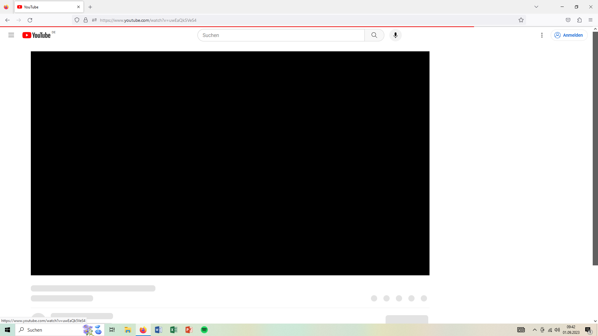

Was mir gerade noch auffällt, was viel gravierender ist. Webseiten von Firmen, die Google gehören scheinen ein Problem zu haben.
Youtube funktioniert auch nicht. Die Startseite lädt zwar, aber ich kann keine Suche ausführen oder eines der Videos von der Startseite aus schauen. Dieser kleine rote Ladebalken bleibt in der Position stecken.

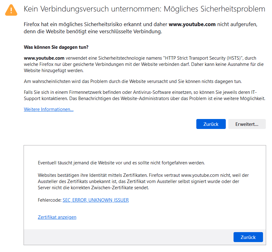

Generell habe ich alle Erweiterungen einmal entfernt, FF deinstalliert und neu installiert. Jetzt bekomme ich bei Youtube und Google folgende Warnung:
Wenn man nach dem Fehlercode googlet wird empfohlen die cert8.db Datei zu löschen. Die existiert bei mir aber so schon nicht.

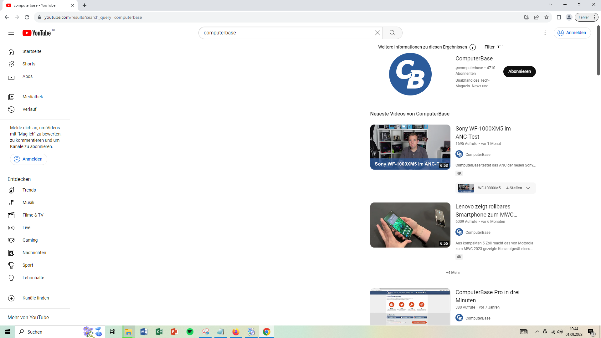

Parallel habe ich mir Chrome auch installiert. Da bekomme ich keine Zertifiaktswarnung. So richtig rund sieht das aber auch nicht aus. Die Suche funktioniert, sieht aber komisch formatiert aus.
Mit Edge ist es genau so.

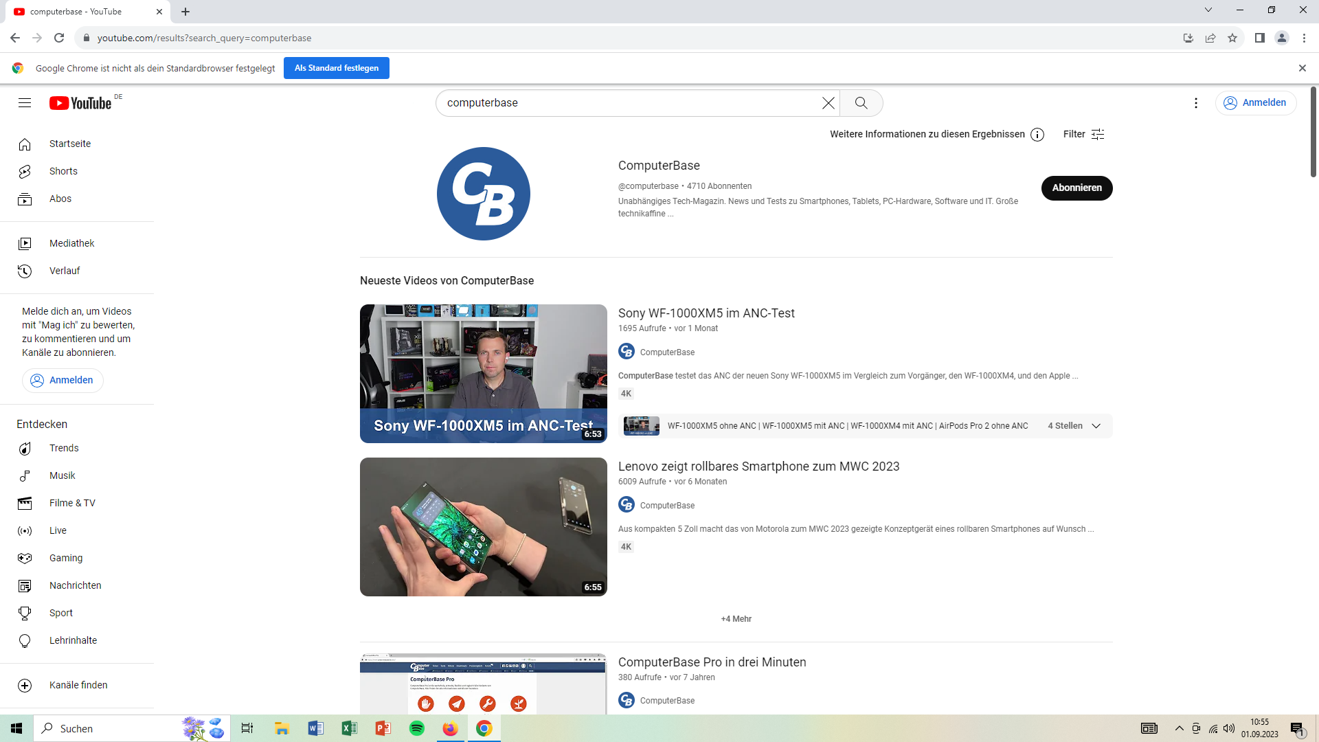

Hiernach sieht es zumindest schonmal wieder richtig formatiert aus.
Edit: Nach einem Neustart sieht es wieder rechtsbündig wie oben aus
Aber nur bei Chrome, bei FF wie gesagt - Zertifikatswarnung.

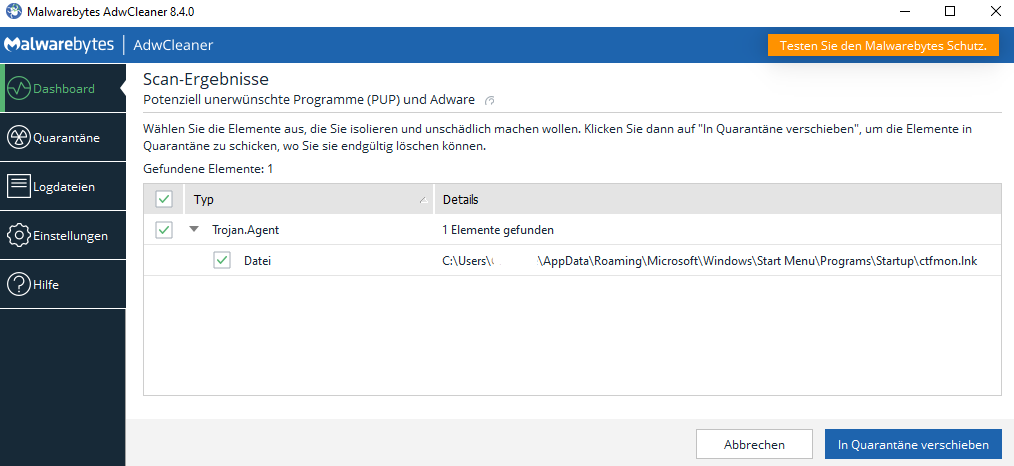

Eine Datei gefunden, die liegt im Autostart.
Die liegt auch absichtlich dort. Nach der Installation vom AMD Adrenalin Treiber funktionierte die Windowssuche nicht mehr. Das war die einzige Lösung unter vielen Möglichkeiten mit der ich unter Windows wieder suchen kann.
