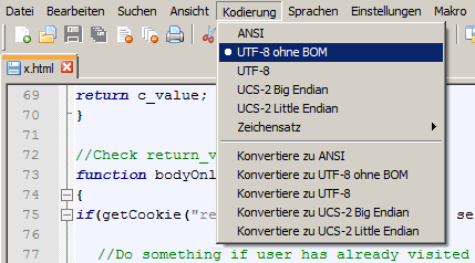

Falls die Template-Dateien UTF-8 kodiert sind, solltest Du diese mit der Kodierung: UTF-8 ohne BOM -
zb. mit Notepad++ erneut abspeichern:
Im Editor sieht man das BOM [Byte Order Mark] zwar nicht, aber für PHP ist es durchaus vorhanden ... -und
wenn- führt das natürlich zu Problemen bei Programmen, die kein Byte Order Mark kennen oder erwarten.

Danke, aber die Kodierung ist bereits so eingestellt.
