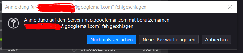

Hey, ich habe beim Starten von Thunderbird (neuste Version) seit heute ein Einlogproblem. Siehe Anhang. Es sind zwei Adressen, beide gehen nicht. Andere Anbieter gehen. Passwort stimmt, wenn ich mich online einlogge. Bekomme auch keine Warnung aufs Handy. Nichts ist im Spam-Ordner. Ging seit Jahren und von einem Moment auf den anderen nicht. Habt ihr ne Idee? Danke

Seit einiger Zeit funktioniert Googlemail in 3rd Party Clients nur noch mit einem separat erzeugtem "App-Passwort". Das Kontopasswort funktioniert idR nicht mehr für Emailempfang. Siehe Link von @redjack1000 , der etwas schneller war als ich.
P.S. Dies war bei aktivierter 2FA schon länger der Fall, jetzt ist es wohl seit 30. Mai verpflichtend für alle.
@EmmaL In den Account-Einstellungen unter Server-Einstellungen die Authentifizierungsmethode auf OAuth2 umstellen. Danach ist das "Problem" gelöst.

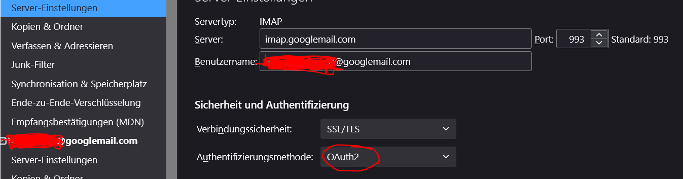

Also ich habe auch auf Oauth2 umgestellt, aber ich kann auch keine Mails versenden. Hats jemand bereits gelöst?
Ah, habs gefunden. Der SMTP Server muss auch auf Oauth2 umgestellt werden. Komisch, dass gmail Adressen in Thunderbird automatisch umgestellt werden, googlemail aber nicht.
