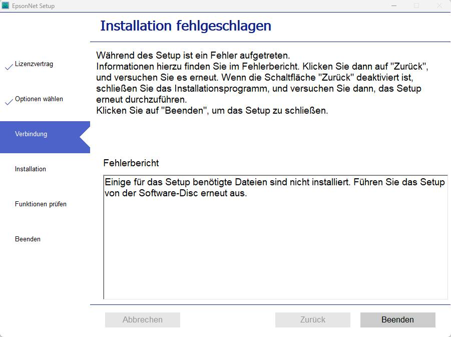

Also habe ich den Druckertreiber und alle Komponenten (erfolgreich) komplett entfernt, den Rechner neu gestartet und das Setup runtergeladen und gestartet. Leider schlägt das Setup nach erfolgreicher WLAN-Verbindung und Treiber herunterladen/installieren fehl, mit der Meldung, dass einige Komponenten nicht auf dem System installiert sind. (mehrfach durchlaufen lassen, immer die gleiche Meldung)

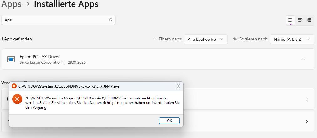

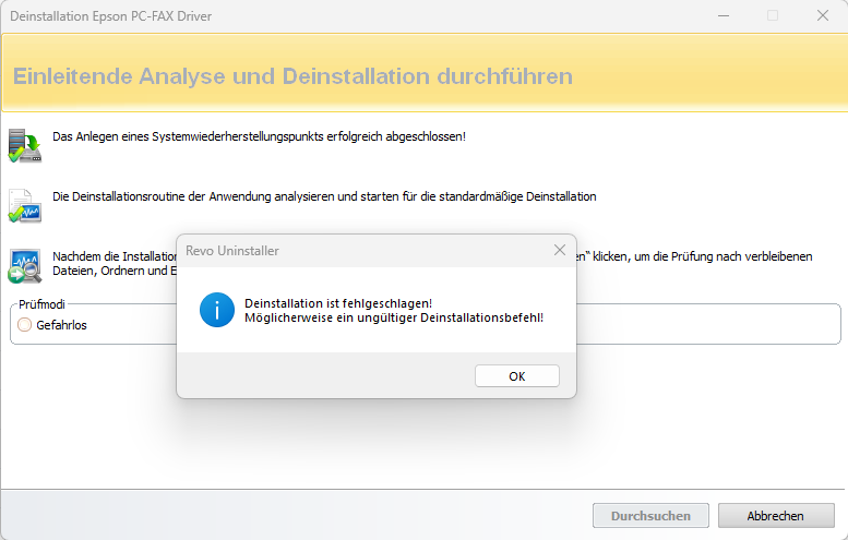

Ich habe das Setup also beendet und in der Windows 11 App-Liste versucht, alle Epson Komponenten wieder zu entfernen, was leider mit der angehängten Meldung beim Epson PC-FAX Driver fehlschlägt (...exe konnte ich gefunden werden)

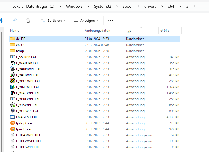

Der Ordner, in dem die Deinstallation sucht, enthält die exe Datei anscheinend wirklich nicht.

Nimm den Revo Uninstaller der findet zugehörige Dateien die zu einer Installation gehören, entweder nach der Deinstallation oder wie in deinem Fall wenn die Deinstalltion scheitert.
Nur mal als Frage, brauchst du den Fax-Treiber denn?
Reaktionen: Jeti79
Nein, aber der wird beim Setup einfach mit installiert. Ich vermute, dass das Setup bei der Installation erkennt, dass der schon installiert ist, kann dann aber die Deinstallation nicht ausführen. Wohlmöglich, weil diese exe Datei fehlt.
Den Revo uninstaller werd ich mal testen, danke!
Revo hatte leider auch keinen Erfolg - Da bin ich aber nicht fit drin. :(

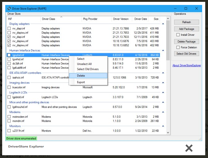

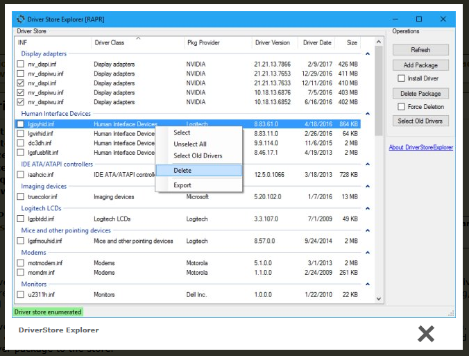

Dann versuch die Treiber mal mit DriverStoreExplorer zu deinstallieren, und danach die Treiber von Windows selber suchen zu lassen.
So mache ich das auch bei meinem Epson, der 10 Jahre hat.
Ok, das probiere ich mal! Danke!

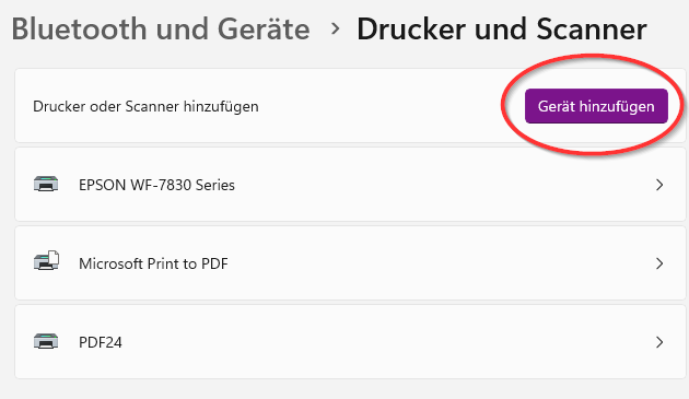

Habs hinbekommen. Mit RevoUninstaller konnte ich doch alle Komponenten entfernen. (musste etwas tiefer einsteigen)
Das offizielle Epson Setup funktioniert immernoch nicht. Aber ich hab einfach die Win11 Treiber installiert, wie von JennyCB empfoheln. Scheint zu gehen.

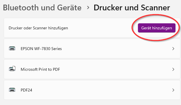

Jeti79 schrieb:
Ok, aber wie bekomme ich den dann ans Laufen? Der Vorgänger lief ja mit diesem Treiberpaket.
Jetzt lassen sich die Treiber nicht mehr installieren und dieser Fax-Treiber nicht deinstallieren.
Danke für Eure Hilfe!

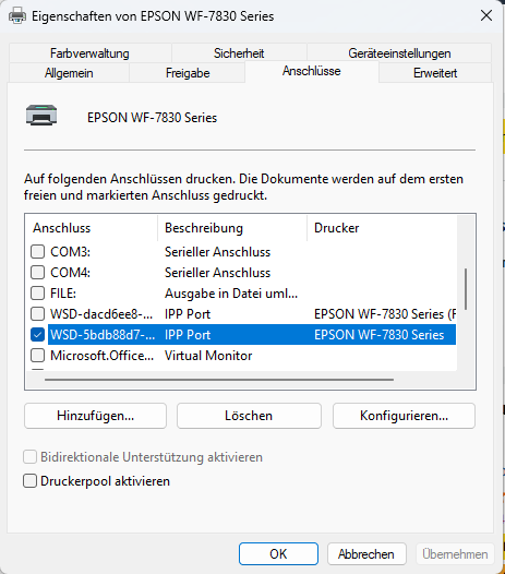

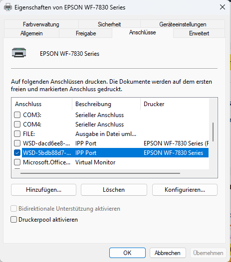

Schau aber mal im Druckertreiber von Windows dann bei "Anschlüsse" ob du per IP-Adresse verbunden bist und nicht per WSD!
Oh, da bin ich total lost, was sowas angeht. Sieht aber nach WSD aus - Hier ein Screenshot:

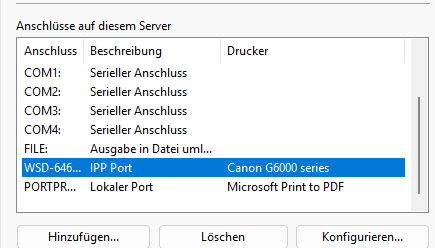

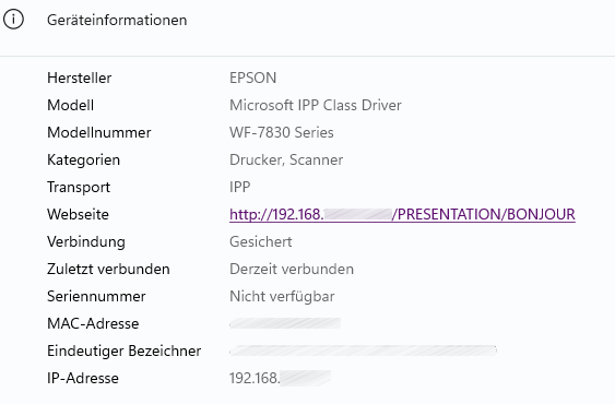

Schau mal in dieser Anschlussliste, ob du da die IP-Adresse des Druckers findest. Diese findest du auch oben im Informationsmenü des Druckers (am Display selbst).
Ansonsten kannst du Sie über „Hinzufügen -> TCP/IP-Adresse“ zu dieser Liste hinzufügen.
