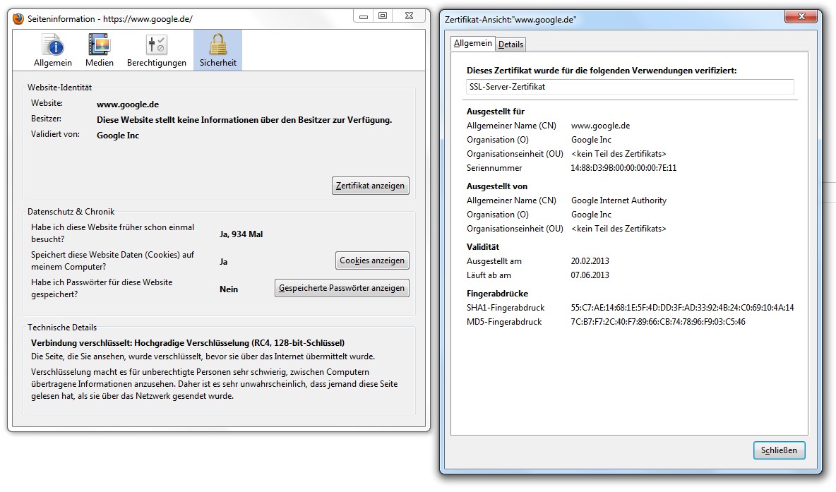

Wie sieht das Zertifikat aus ?

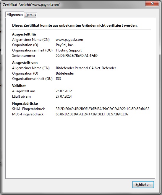

Also ich hab mal nen Screenshot gemacht. Irgendwas scheint da mit Bitdefender nicht zustimmen. Es macht wohl das selbe wie Avast 8. Aber bevor ist Firefox neuinstalliert habe trat der Fehler nicht auf, obwohl Bitdefender installiert war - seltsam...

Nach einer kurzen Recherche, kam raus dass schon 2011 Bitdefender diese Problem beim SSL-scan hatte. Anscheinend haben sie es immer noch nicht auf die Reihe bekommen das zu fixen... Habe jetzt mal kurz SSL-scan bei Bitdefender deaktiviert und nun funktionierts. Aber ich frage mich ob es eine Möglichkeit gibt ohne auf den SSL-scan zu verzichten und nicht auf ein anderes Produkt umsteigen zu müssen, denn davor hats ja auch funktioniert...
Liegt an Bitdefender. Normalerweise installiert Bitdefender eigene Zertifikate um SSL Seiten zu prüfen. Du kannst in den Bitdefenderoptionen den SSL Scan deaktivieren dann sollte dein Problem gelöst sein.
