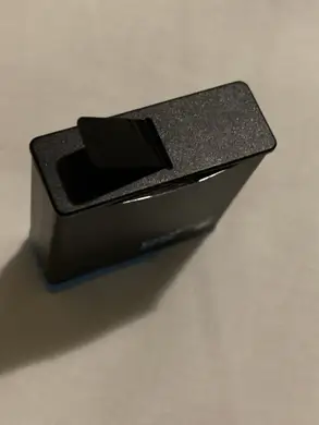

ich habe 2 GoPro Hero 8 Black und insgesamt 6 Original-Akkus. Ich benutze die Cams 1-2mal im Jahr und bin nun beim Packen für eine Reise auf ein Problem gestoßen, was es anscheinend öfters gibt. Nur wie gehe ich damit um?
Bei 2 Akkus hat sich die Ummantelung bzw. die Ränder derselben, vom Rest gelöst. Dies kann passiert sein, da ich beide Cams vor Kurzem mehr als eine Stunde im Dauereinsatz hatte und Cams daraufhin extrem heiss geworden sind.
Hat sich durch diese Hitze nur der Kleber vom Akku-Gehäuse gelöst oder kann sich sogar der Akku selbst aufgebläht haben? Wenn ich die Wölbungen eindrücke, verspüre ich jedenfalls kaum Widerstand, als wäre darunter "nur" Luft.
Ersatz für die Akkus kann ich in der kurzen Zeit bis nächste Woche wohl kaum bekommen - oder kann ich die Akkus noch (einmal) benutzen?
Ich frage mich auch, ob ich nicht auf DJI Osmo umsteigen soll. Oder hat die Osmo dieses Überhitzngsproblem auch?
Was meint ihr?
-Kann ich die Akkus trotzdem noch gefahrlos nutzen?
-Lohnt sich ein Umstieg auf Osmo?
Danke für die Hilfe
PS: Das Foto zeigt zwar nicht mein Akku, aber das sieht genauso aus

auf gar keinen Fall weiter nutzen. In fuer Li-Ion akkus geeigneten Entsorgungsstationen entsorgen.
https://www.akkuline.de/blog/akku-aufgeblaeht-was-tun-und-wie-sieht-es-mit-der-gewaehrleistung-aus
Ein aufgeblähter Akku ist gefährlich. Sie sollten es absolut vermeiden, den Akku in irgendeiner Weise in Betrieb und unter Spannung zu versetzen, was bedeutet: weder laden noch im Gerät nutzen! Das Aufladen im Ladegerät und die Nutzung im Gerät würden den Prozess, der zum aufgeblähten Akku geführt hat, weiter vorantreiben. So würden Sie der Brand- und Explosionsgefahr unmittelbar nahekommen.
Wenn du sie nutzt, solltest du das mit deiner Hausratversicherung besprechen.

Ich würde es nicht riskieren. Wenn sich die Zellen wirklich aufgebläht haben, dann liegt bereits ein (interner) Kurzschluss vor, der Wasserstoffgas erzeugt hat. Durch dieses Gas bläht sich das überhaupt auf.
Ich würde diese Akkus sofort entsorgen.

Im Versandhandel vielleicht nicht mehr. Aber falls für deinen Urlaub weitere Akkus benötigt werden, wirst du doch im lokalen Einzelhandel, am Flughafen oder in deiner Urlaubsgegend nen Laden finden, der passende Akkus anbietet...
Ich würde sowas auch nicht mehr nutzen und besonders NICHT mit auf einen Flug nehmen.

Schliesse mich den antworten an - Akkus entsorgen
