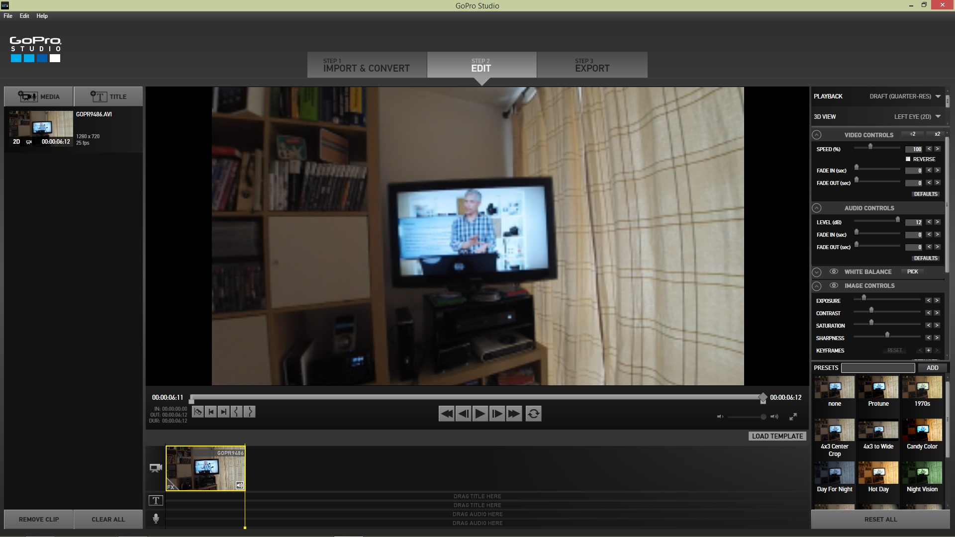

ich habe ein Problem mit GoPro Studio 2 und zwar wird ein von der GoPro aufgenommenes Video nach dem konvertieren nur noch als Audio im Programm angezeigt.
Ich habe schon Tutorials angeschaut, dort wird das Video nach dem konvertieren immer korrekt angezeigt, bei mir ist allerdings die Videospur nicht mehr vorhaben und ich kann nur den Ton in die Spur ziehen.
Weiss jemand was ich da falsch machen könnte oder ob es am Programm liegt?
Hier noch ein Screenshot wie das ganze aussieht.
Vielen Dank schonmal!

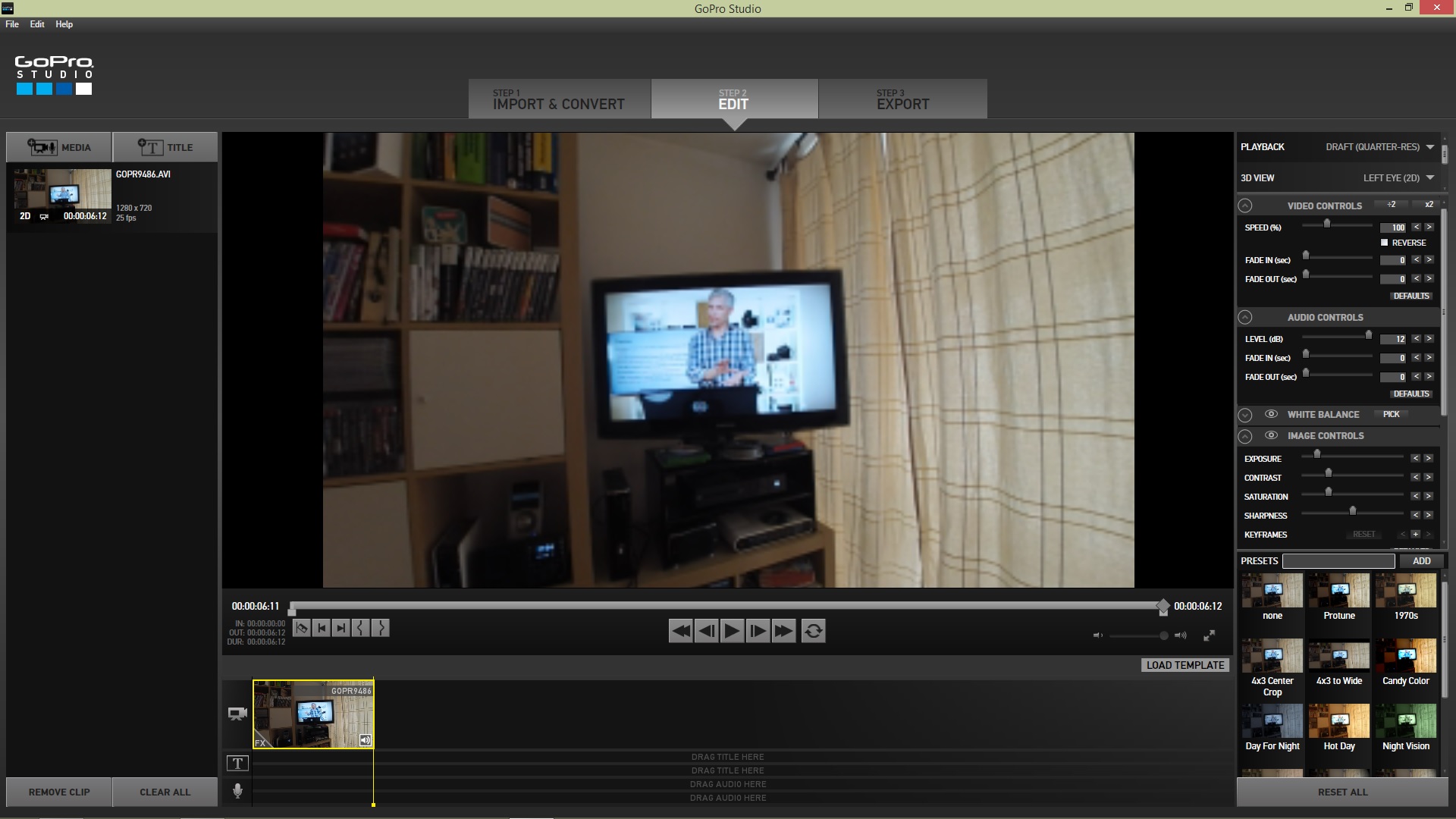

Nach Import kein Ton.
Meine Convert-Einstellungen:
Advanced Settings:
Image Size: 720p
Framerate: Source (25fps)
Speed Up: off
Fileformat: avi
Quality: Medium
Remove Fisheye: on
Remember Settings: on
Exportsettings:
Playback: Draft
3D View: lefteye
Speed: 100%
Fade in: 0
Fade Out: 0
Audio Level (db): 12
Fade in: 0
Fade out: 0
