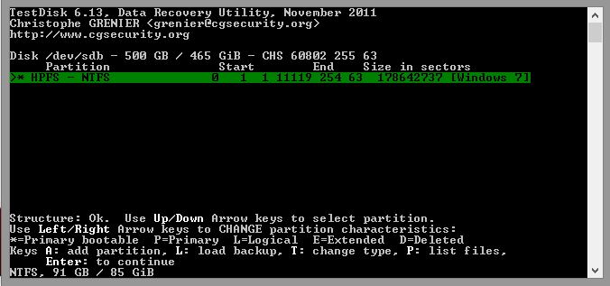

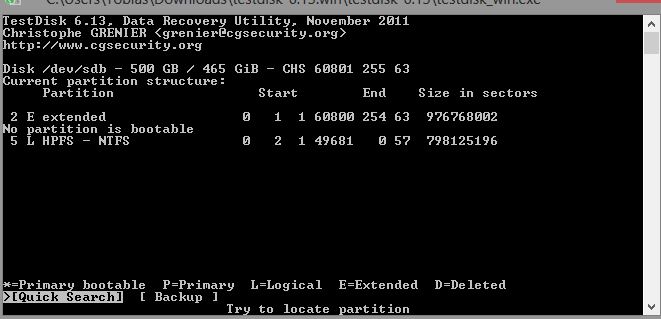

Ich habe mich dann mal im mir möglichen Maße schlau gemacht und das Programm Testdisk (6.13) ausgeführt, die Festplatte schaut dort momentan so aus:
Nach der Quick Search spuckt mir Testdisk folgendes aus:

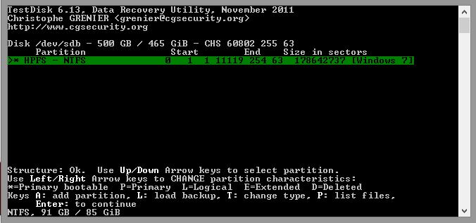

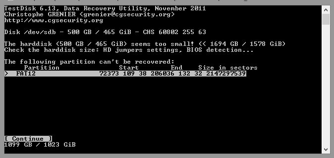

Und nach Continue nun das:
Nun bin ich an nen Punkt gelangt dass ich auch mit Tutorials absolut nicht mehr weis was ich hier überhaupt tue :) Könnt ihr mir da weiterhelfen? Welche Schritte sollte ich nun nehmen damit ich zumindest wieder an meine Dateien komme und danach die ganze Platte einmal ordentlich glattbügeln kann?

Hallo Bmob2k, hab vor kurzem ein ähnliche Problem gehabt, bei dem ich meine Partitionen auf der Platte zerschossen habe. TestDisk ist eine gute Wahl, hat bei mir geholfen alles wieder in den ursprünglichen Zustand zu bringen. Habe allerdings den ganzen Tag gebraucht um mich einzulesen und die "richtigen Schalter" zu betätigen.
In deinem letzten Bild drücke einmal "P" und schaue ob er dir die Dateien auflistet. Hier gibt es auch die Möglichkeit alle Daten zu markieren und zu sichern (für alle Fälle).
Wenn du deine Dateien siehst kannst du "Enter" drücken.
Ich glaube dann kannst du "Boot" auswählen und schauen ob der Bootsektor mit dem Backup-Bootsektor identisch ist.
Falls nicht geht es weiter mit "Backup BS" und anschließend wenn die Sektoren identisch sind mit "Write".
PC neu starten, dann sollte alles wie zuvor sein.

Hmm das hilft mir leider nicht weiter :( Ich bekomme auf der vorhandenen Partition im letzten Bild einige Ordner angezeigt, aber das sind bloß Reste vom alten Betriebssystem (Dokumente & EInstellungen etc.)
Wie im letzten Bild zu sehen wird die große Partition die ich vergrößern wollte dort gar nicht angezeigt, ich denke das hat mit der Meldung im zweiten Bild zu tun? Irgendwie ist die gesamte Partition verschwunden...

Probier nach dem "Quick Scan" erstmal den "Deep Scan" aus und schau da was dir angezeigt wird!
Du kannst dann, falls dir die Partitionen korrekt angezeigt werden über TestDisk die Dateien 1:1 mit Ordnerstruktur sichern.
"Deeper Search" hats gebracht, hatte beide Partitionen doppelt angezeigt, habe nun jene bei denen beim Ändern des Types "Structure: Bad" erschien auf "D" gestellt und die beiden anderen vernünftig zugeordnet und den MBR richtig beschrieben (richtig so?). Nach einem Neustart lief chkdisk an, habs über Nacht laufen lassen und tadaaa, heute morgen ist wieder alles in Ordnung :)
