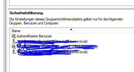

Habe schon etwas länger ein Problem mit der Verwaltung der GPO's.

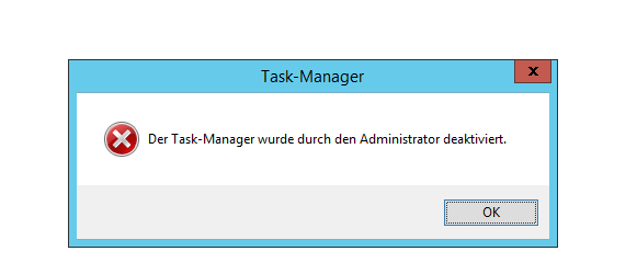

Das Problem ist das ich z. B einige Symbole für Benutzer ausblenden möchte dies geht auch bei den Benutzern aber dies wirkt sich auch bei den Administrator aus und das ist in machen fällen ziemlich b***d um es so auszudrücken.
Vielen Dank im Voraus
Anbei ein paar technische Daten und Bilder
Windows Server 2012 R2
ist der admin auch in der selben OU wie die Benutzer?
Ich bin ja ein Fan davon, den Administrator und solche Servicebenutzer im Container Users zu belassen. Dann passiert genau sowas nicht, siehe Beitrag 3. Je nachdem, wie du die GPO verknüpft hast.
