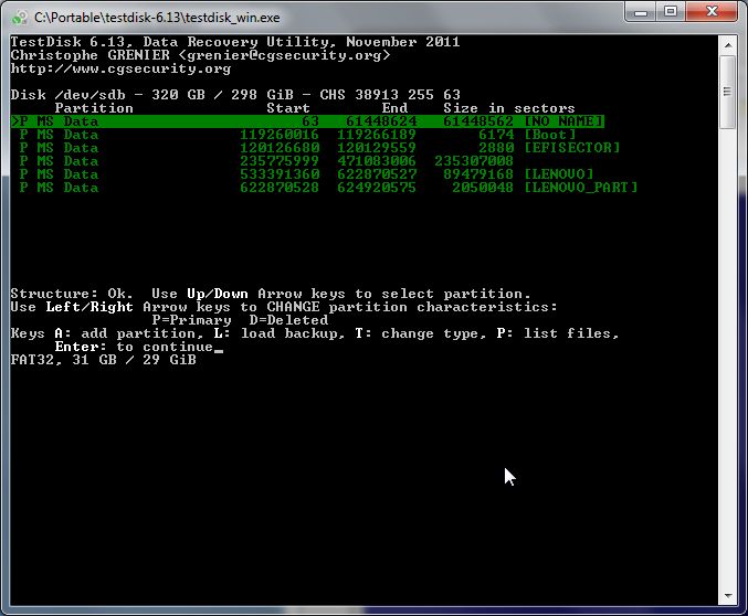

Ich hab hier ne Festplatte von einem Bekannten der seine Daten gerne wieder hätte.

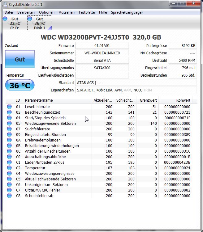

CrystalDiskInfo sagt Platte physisch ok.

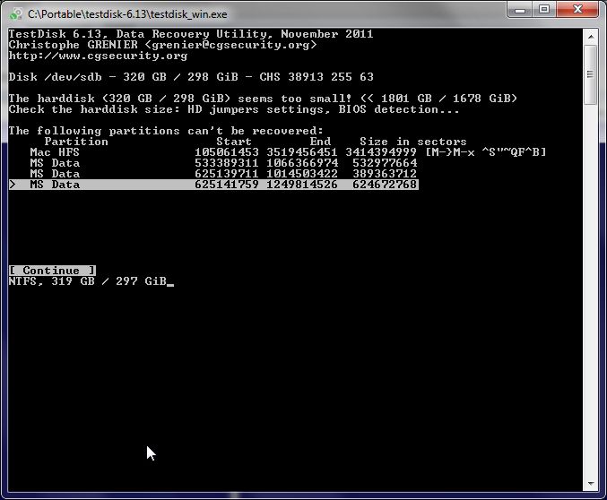

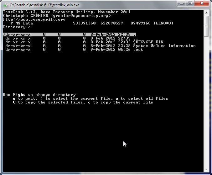

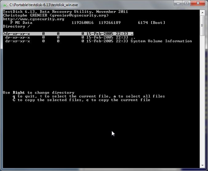

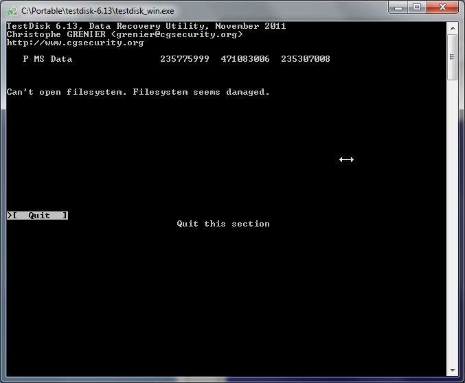

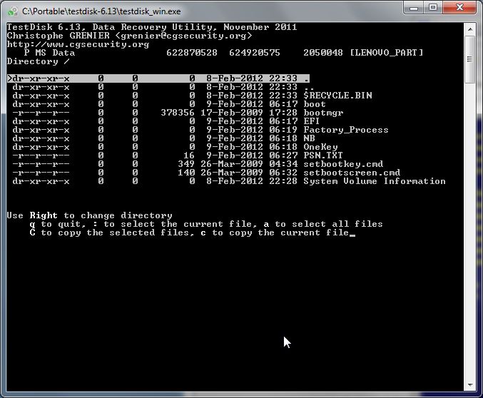

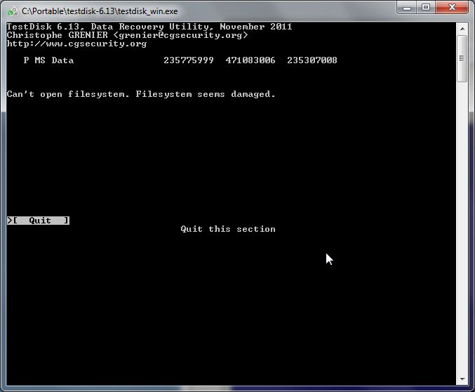

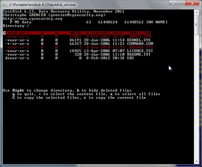

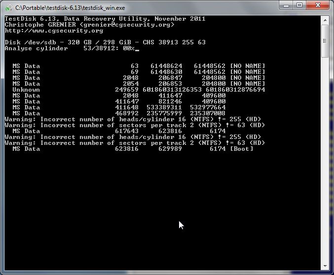

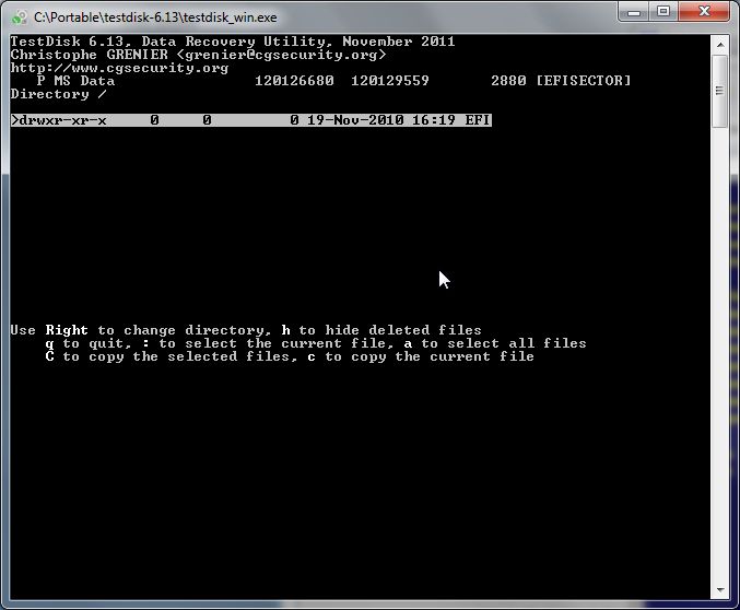

Testdisk findet zwar die Partitionen wieder nach ca 6h mit einfachem Scan aber mit P sieht das dann nicht mehr so gut aus.
Bild 11 kommt während des Scans.
Ist da noch was zu machen? Ich bin für jeden Tip dankbar.

Hast du mit Intel oder mit EFI GPT als Auswahl nach den Partitionen gesucht?
Was war denn mal für ein Dateisystem auf der HDD? Steckte das Teil in einem externen Gehäuse - wenn ja, welches?
Das Dateisystem war GPT initialisiert und die einzelnen Partitionen waren auch so aufgeteilt, wie in bild 3 wo alles grün ist nur die Start und Endsektoren scheinen nicht zu stimmen. Die Hd war original in einem Lenovo Laptop wie aus der Aufteilung schon zu vermuten ist. Nix extern oder so. Als Dateisystem vermute ich mal NTFS. Ich habe sie auch nur so defekt bekommen und der Eigentümer hat es nicht so mit Computern. Er möchte nur seine Daten wieder haben. Naja und so als Student mit einer begonnenen Diplomarbeit möchte ich ihm gerne helfen.
Sieht nach einem beschädigten Dateisystem aus - hier kannst du meist nur noch mit Programmen wie GetDataBack oder R-Studio was erreichen.
Vielen Dank
Ich habe wohl die meisten Dateien mit toolhouse recovry pro wieder herstellen können. Sie sind auch alle lesbar. ich werde jetzt den Computer neu aufsetzen und die Daten zurückspielen.
