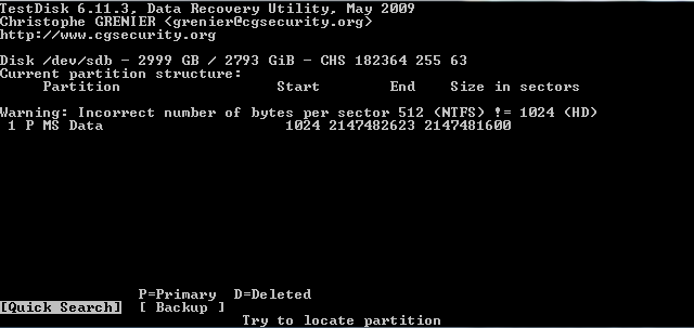

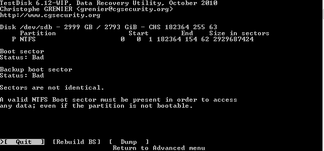

Folgende Konstellation:
2 x 1,5TB als RAID 0 an AMD sb600 RAID Contr. partitioniert mit einer GPT Partition über die gesamten 3TB. Dann Windows neu installiert:
-RAID 0 Array wird in RAID Bios korrekt und healthy angezeigt.
-Datenträger wurde nach Win7 Neuinstallation initialisiiert und als GPT "deklariert".
-Die Windows Datenträgerverwaltung zeigt es ebenfalls mit der korrekten Größe an.
-Ergebnis: wird angezeigt als "Nicht zugeordnet"
-per TestDisk wurde die Partitionstabelle neu geschrieben.
-Ergebnis: Laufwerksbuchstabe vorhanden, Partition muss formatiert werden
chkdsk sagt Dateisystem Raw.
-"GetDataBack for NTFS" kann alle Daten "sehen"
Im Anhang die Screens von:
1) TestDisk -> EFI GPT -> Analyse
2) TestDisk -> EFI GPT -> Advanced ->Boot
Meine Frage wäre nun ob, und ggf. wie, es möglich wäre, das Dateisystem bzw. die Partition so zu reparieren, dass sie "ganz einfach" wieder in Windows erkannt wird wie vorher mit allen Daten.

Bist du im Menü Advanced mal auf List gegangen?
Bisher wurde auf EFI-GPT nur Mac unterstützt.
Neuere Intel EFI-GPT-Unterstützung wird gerade integriert.
Im Fall benutze die neueste Version 6.12 und teste es mal gegen.
Teste nur ob Daten angezeigt werden.
Teile es mal mit.
Viele Grüße
Fiona

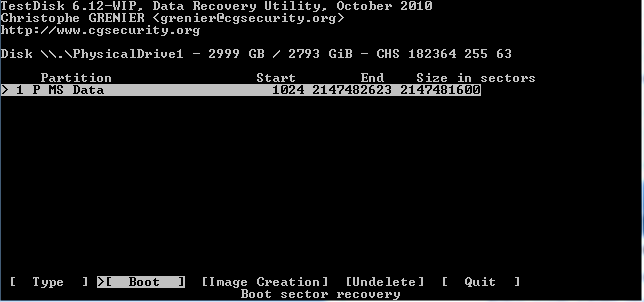

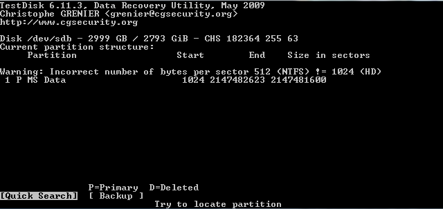

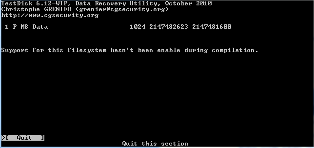

Hallo Fiona,
erstmal vielen Dank für deine Hilfe.
Die nachfolgenden Screenshots wurden unter Verwendung folgender Version erstellt: testdisk-6.12-WIP.win64
Da es unter Advanced kein "List" gibt, habe ich "Undelete" ausgewählt
Ergebnis:
"Support for this Filesystem hasn't been enable during compilation"
Brauch ich die src um es neu zu kompilieren?
Viele Grüße
halycon
EDIT: Version 6.12-WIP (x86) zeigt jeweils bei Advanced->Undelte und Analyse->List:
"Can't open filesystem. Filesystem seems damaged."
Gibt es Alternativen zu TestDisk, welche Intel EFI-GPT Unterstützung bieten?

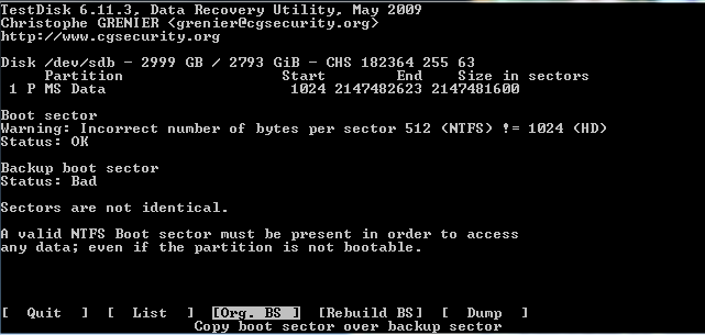

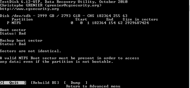

Hallo Fiona,
ich habe den Partitionstyp "None" gewählt. Es wurde die Partition als "Unknown" angezeigt. Dann habe ich der Partition das Dateisystem "NTFS" (wie es vor dem crash war) zugewiesen. Anschließend auf Advanced - Boot und Screenshot.
Im Boot Menü kann ich kein "List" finden.
Der Bootsektor und sein Backup sind nicht gültig.
Daher fehlt List.
Gehe jetzt auf Rebuild BS.
Lasse s laufen.
Dabei versucht Testdisk nur im Speicher einen Bootsektor wieder aufzubauen.
Nimmt keine Änderungen vor.
Daher gehe hinterher nicht auf Write.
Wenn Daten gefunden werden erschint das Menü List hinterher.
Überprüfe es dann im Fall.
Viele Grüße
Fiona
