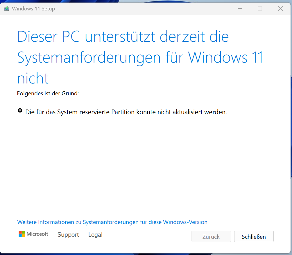

Beim Update auf W11 24H2 kam die Ansage, das nicht auf Platte C zugegriffen werden kann bei Install von ISO Datei.
Dann später die Aussage, das die Platte voll sei.
Die M.2 war zu 70% voll. Da es ohnehin günstig war, erfolgte ein Austausch gegen eine 1TB M.2 durch Cloning.
Danach wurde eine Inplace Installation von DVD durchgeführt. Dabei kam dann die Meldung, das die GPT Platte nicht aktualisiert werden kann.
Nach einen Blick auf die Partitionen war lediglich die sonstige GPT Partition mit 128MB am oberen Füllrand.
Da dies aber auch bei anderen PC so ist, kann es ja nicht die Ursache sein, das sich W11 24H2 nicht aufbringen lässt. SFC und DISM brachten auch keine Besserung.
Die Fehlerausschrift ...Platte kann nicht aktualisiert werden .. ist somit rätselhaft.
Kennt das jemand?

Die Wiederherstellungspartition wurde ja gelöscht und mit den erhaltenen Tipps neu mit nunmehr 2GB angelegt. Als weitere Partitionen sind jetzt noch die GPT Partition mit 128MB, die EFI Systempartition mit 100MB (100 frei) und das OS mit 950GB (680 frei) sowie eben die Widerherstellungspartition mit 2GB (2GB frei) vorhanden.
Es erscheint dennoch als Fehler das folgende Bild:

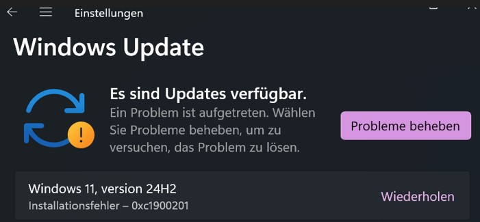

In den Updateeinstellungen wird gemeldet:
Diese Fehlermeldung verweist auf fehlenden Speicherplatz der Systempartition, die ist aber mit 100MB noch völlig leer.
Erhebt sich die Frage, welche Partition hier nun wirklich gemeint ist, die nicht aktualisiert werden kann. Alle Partitionen haben genug freien Platz. Natürlich bis auf die GPT Partition, aber die ist bei allen PC ja mit 128MB fix.
Bin für einen weiteren Tipp dazu sehr dankbar.

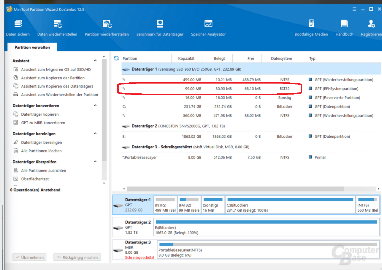

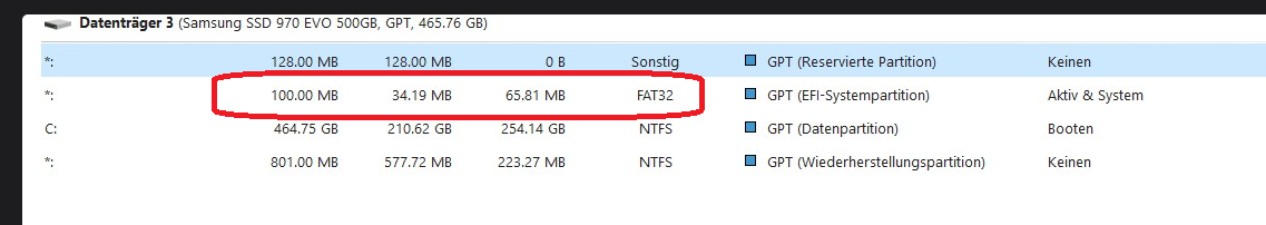

stimmt! In der Datenträgerverwaltung wird die Systempartition als leer gezeigt und mit dem Tool ist sie zu 93% voll. Darauf muss man aber erst einmal kommen. Mit dem Tool ist ja eine Vergrößerung kein Problem. Natürlich muss das Tool lizensiert sein. 71€ für diesen Vorgang sind schon heftig.
Die Window 11 Kompatibilitätsprüfung war übrigens positiv.
Wie kann aber so eine Systempartition so voll laufen? Ich hab hier 5 PCs zu stehen und hab bei allen höchstens 70% vorgefunden.

Wenn nicht, vergrößere die Partition. Das geht kostenlos, garantiert. Es erfordert aber, dass Laufwerk C zuerst von links her verkleinert wird.
Oder verkleinere die mit 128 MB unnötig große Microsoft-reservierte Partition. Mit dem MTPW löschen und mit diskpart eine 16 MB große erstellen.
create partition msr size=16
Danke für all die Tipps! Die Systempartition wurde vergrößert auf 2GB. Methoden waren hier empfohlen worden.
