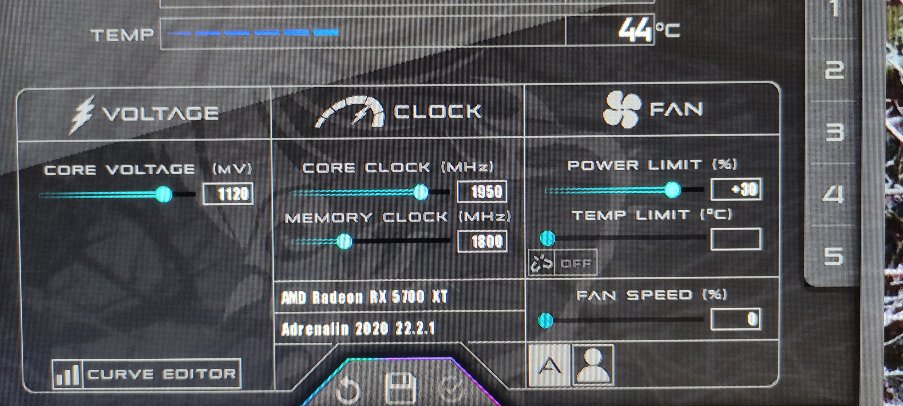

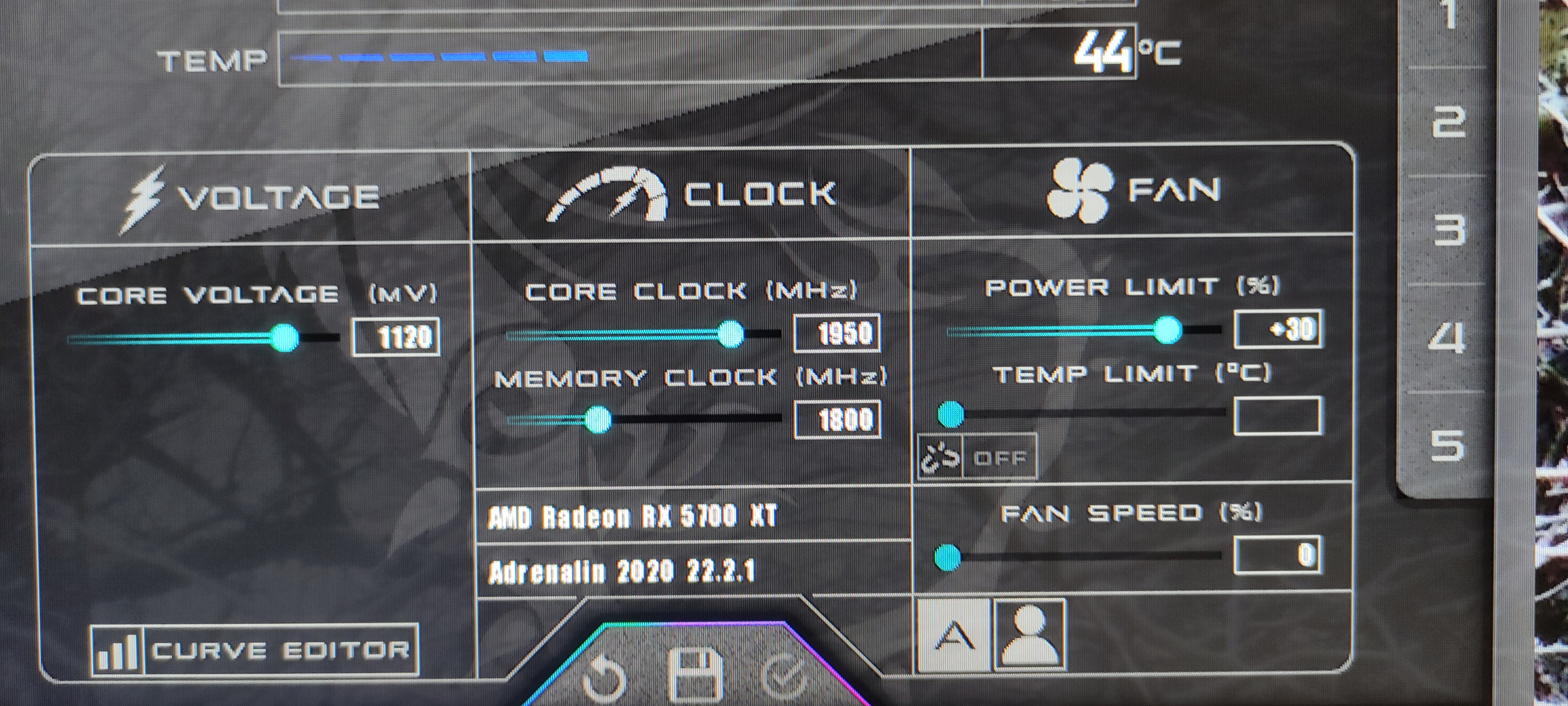

Meine rx5700xt ist auch ne bitch.
Versuch es mal mit den Einstellungen testweise.
Memory kannst du auch standard lassen erstmal.
Das was AMD da anzeigt stimmt nicht alles.
Meine Karte lief bei 80% der Spiele sauber. Bei einigen gabs aber auch die Probleme wie bei Dir. Bis hin zum Treiber Timeout.
Lief mit Stock BIOS nicht fehlerfrei.
Musste sogar n Bios mit angepassten Speichertimings flashen.
Jetzt läuft sie prima, nachdem sie zusätzlich undervoltet wurde.

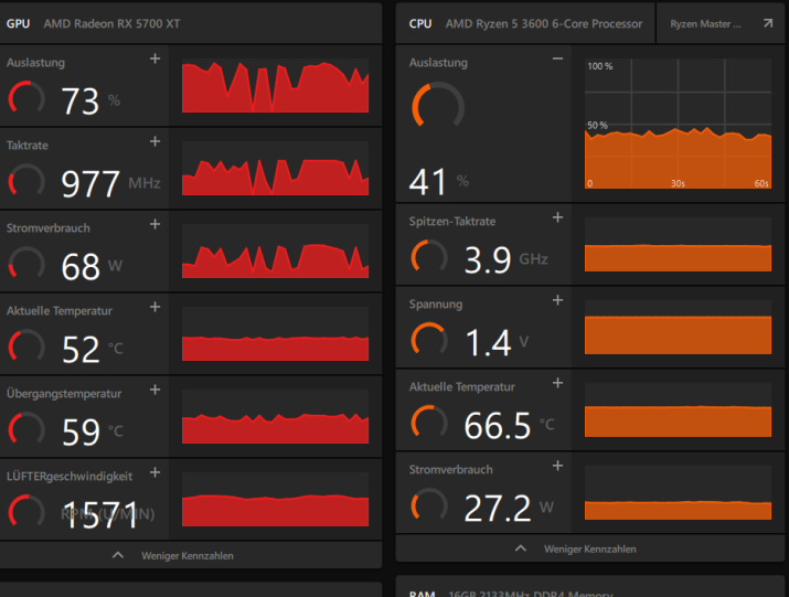

Wie laufen denn Benchmarktests (3DMark u. a.), und wie sind die Ergebnisse?

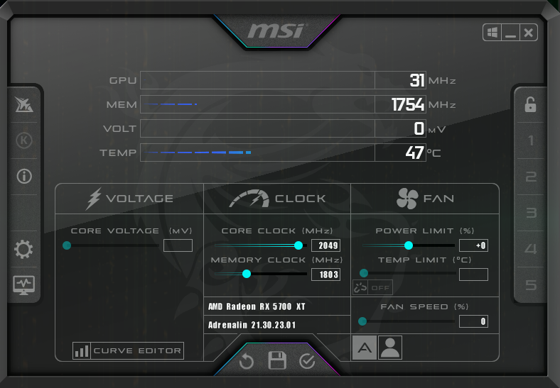

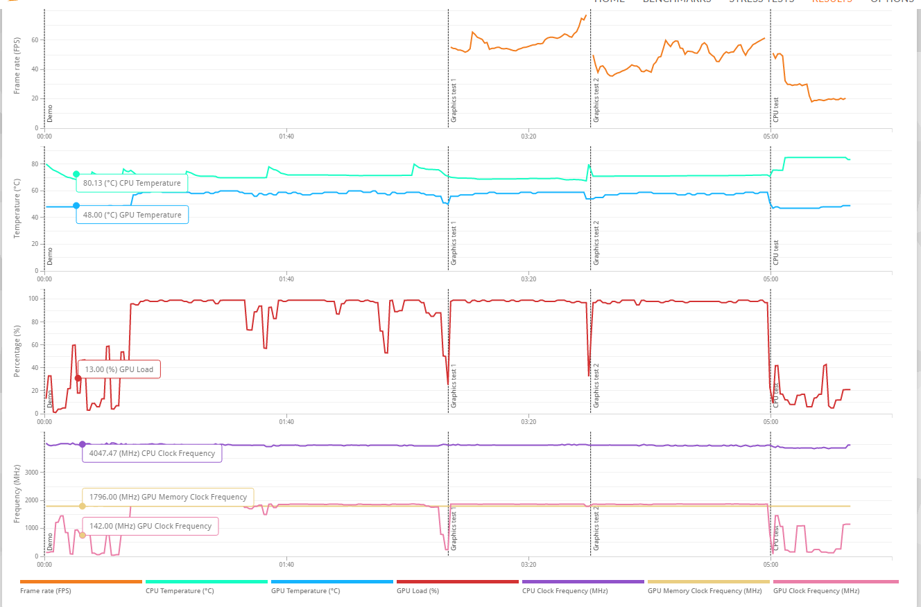

Wenn ich im Spiel stehe und nichts mache, dann sehen meine Werte in MSI Afterburner so aus:

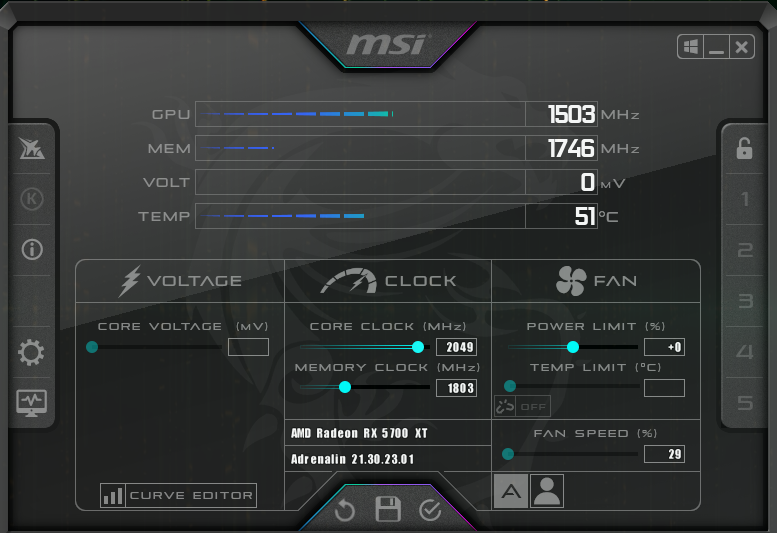

Wenn ich mich ruckartig beim laufen in die andere Richtung bewege, passiert das:
Benchmarktest:

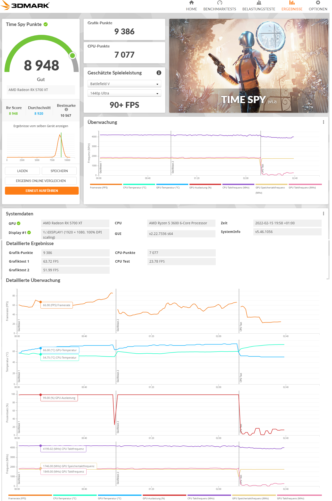

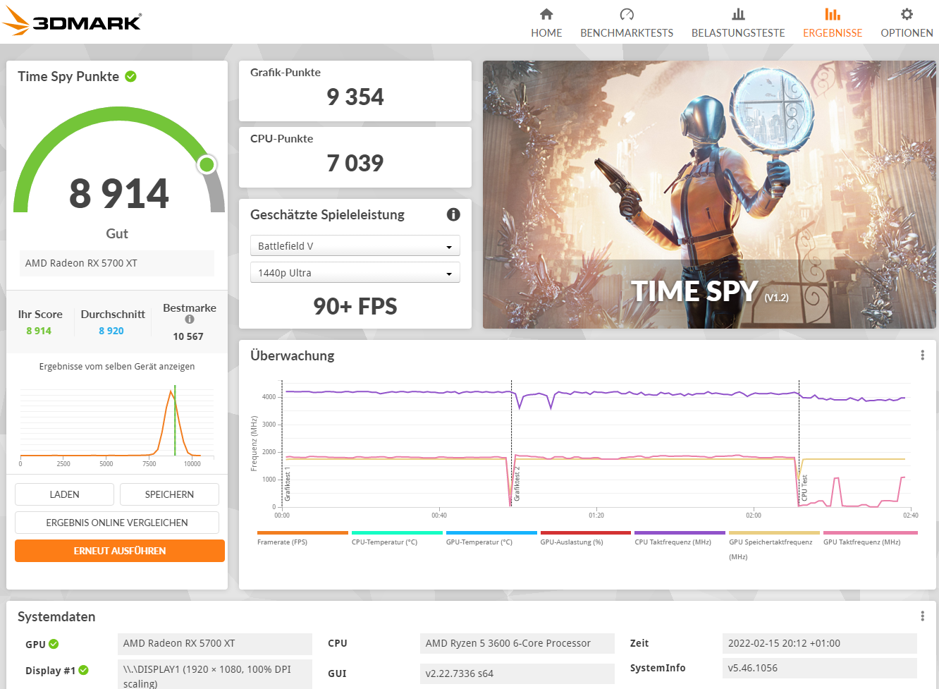

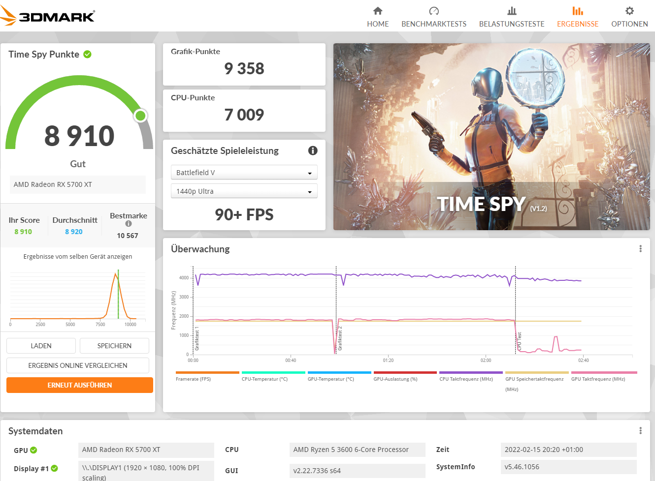

TimeSpy 3DMark? furmark und solche Sachen?
(*) muss ich direkt mal testen, sehe gerade habe die gleiche CPU & GPU :)
https://www.3dmark.com/3dm/72066662? 14.02.22 18:56 Punkte: 8923 Grafik: 9346 CPU: 7102
https://www.3dmark.com/3dm/72106474? 15.02.22 19:58 Punkte: 8948 Grafik: 9386 CPU: 7077
https://www.userbenchmark.com/UserRun/50530668
https://www.userbenchmark.com/UserRun/50530795
Time-Spy_2022-02-15_19-58_8948_WIN11_PBO-enabled_22-2-1_Chipset-3-10-AMD_Ryzen-Balanced.pngTime-Spy_2022-02-15_20-12_8914_WIN11_PBO-enabled_22-2-1_Chipset-3-10-AMD_Ryzen-Balanced.pngTime-Spy_2022-02-15_20-20_8910_WIN11_PBO-enabled_22-2-1_Chipset-3-10-AMD_Ryzen-Balanced.png

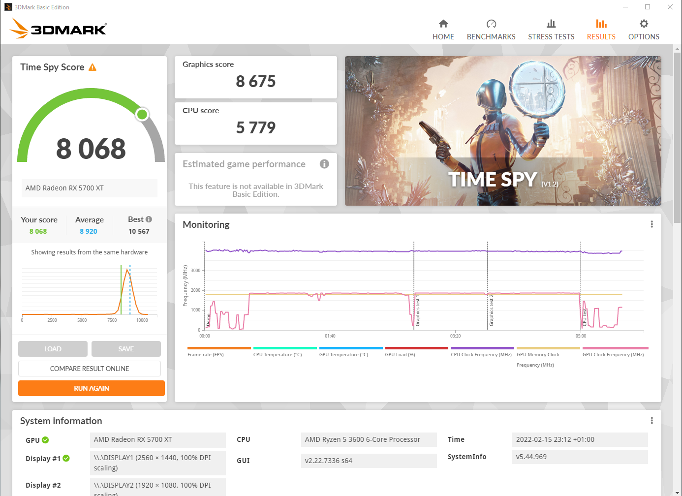

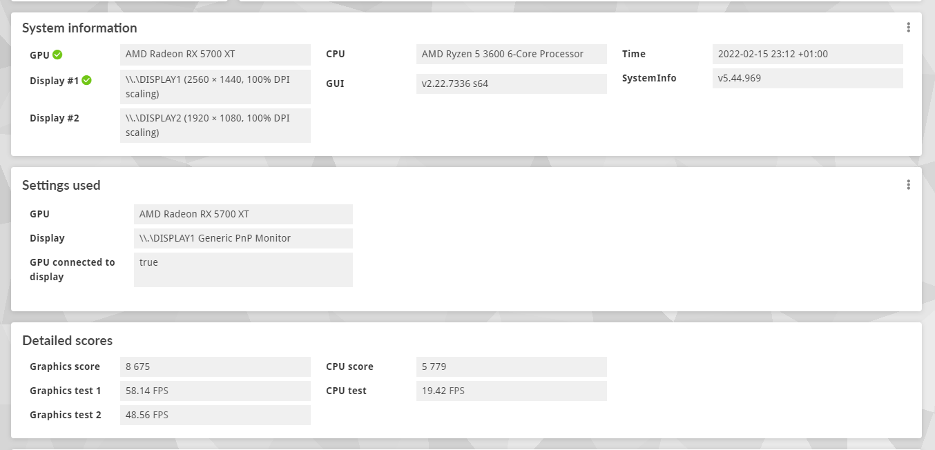

Danke für deine Antwort,
mein Ergebnis bei 3DMark ist hier:
Du hast dein CPU overclockt, stimmts?
Selbst wenn da ein CPU OC herrscht. Der Ryzen 3600 bekommt dadurch kein 40% boost.
Irgendwas stimmt bei dir nicht.
Da ist nichts OCed, alles auf auto, max Turbo ist 4.200 MHz, AMD Ryzen Balanced mit Chipsatztreiber vom Oktober '21. Mit "AMD Ryzen High Performance" ändert sich da auch nichts. Im UEFI ist außerdem Precision Boost auf "Auto" (default), mit Disabled oder Enabled sieht's wiederum genauso aus (kenn' mich damit nicht aus).

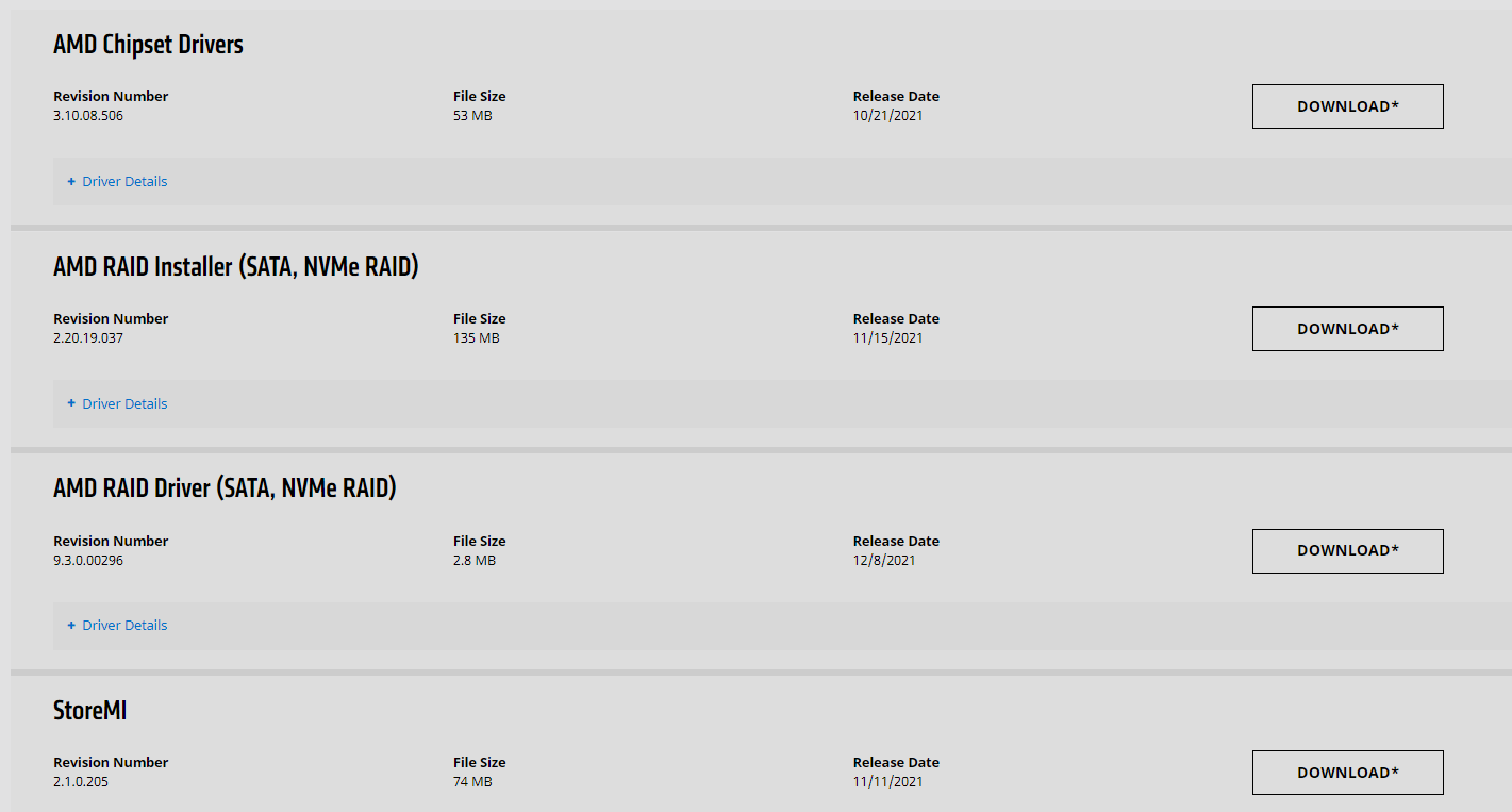

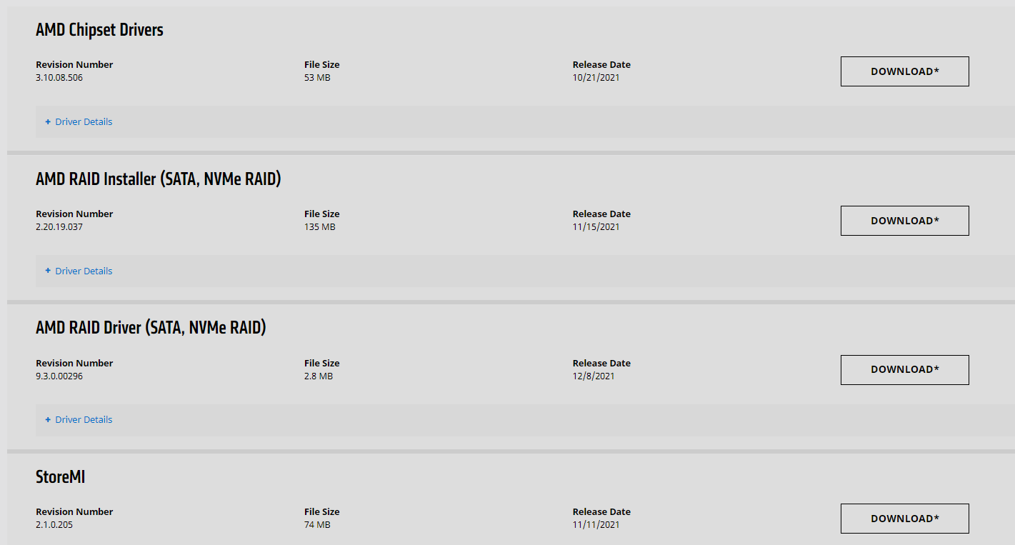

Ich lade gerade das erste runter, sind die anderen auch nötig?

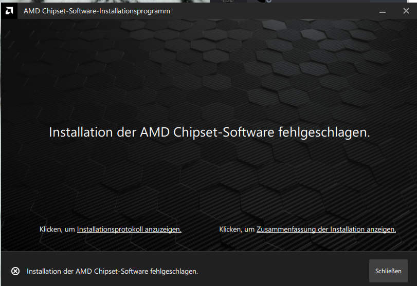

AMD Chipset Software Install Summary
Name : AMD Ryzen Power Plan
Version : 7.0.3.5
Install : Fail
Name : AMD PCI Device Driver
Version : 1.0.0.83
Install : Success
Name : AMD GPIO Driver
Version : 2.2.0.130
Install : Success
Name : AMD PSP Driver
Version : 5.17.0.0
Install : Fail
Name : AMD SMBus Driver
Version : 5.12.0.38
Install : Success

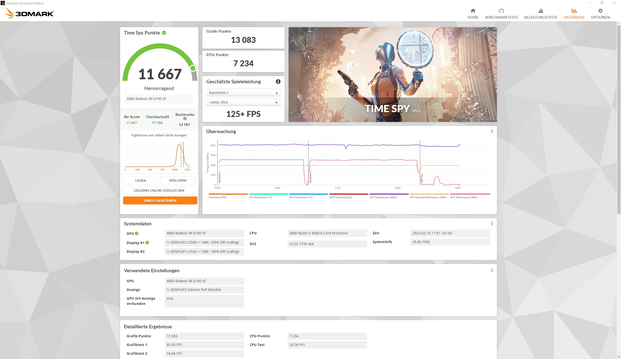

Update:
habe ein Biosupdate gemacht und nochmal alle Treiber versucht zu aktualisieren.
Jetzt sind die Laggs alle weg.
Ein Benchmarktest folgt morgen :)
Danke für die Hilfe!
