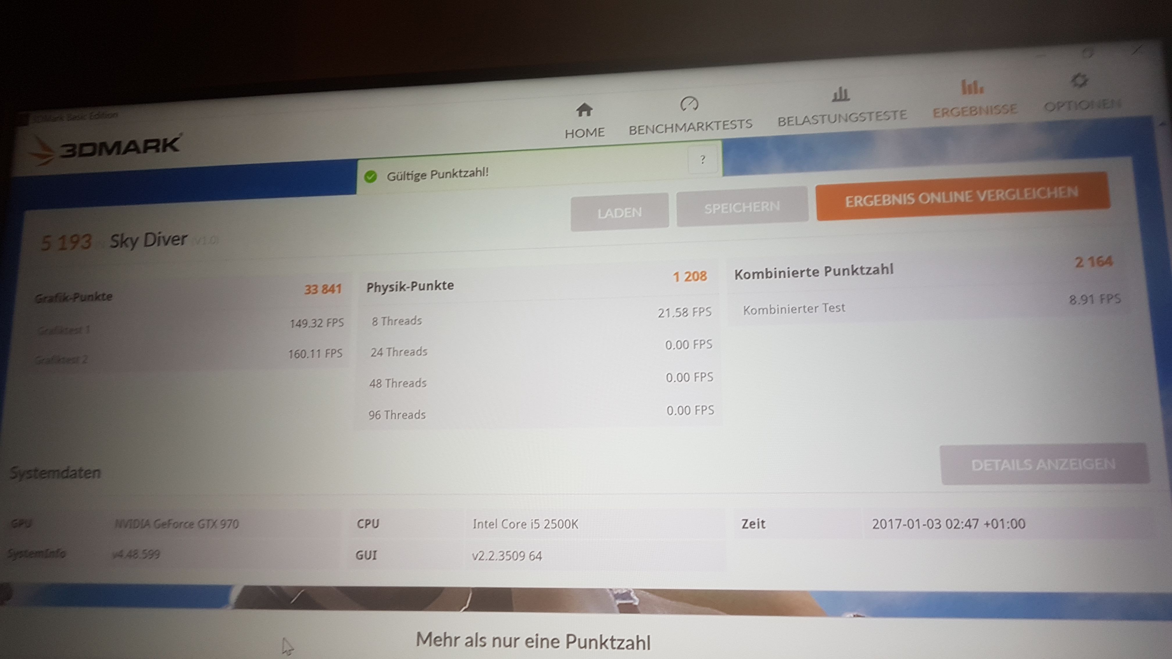

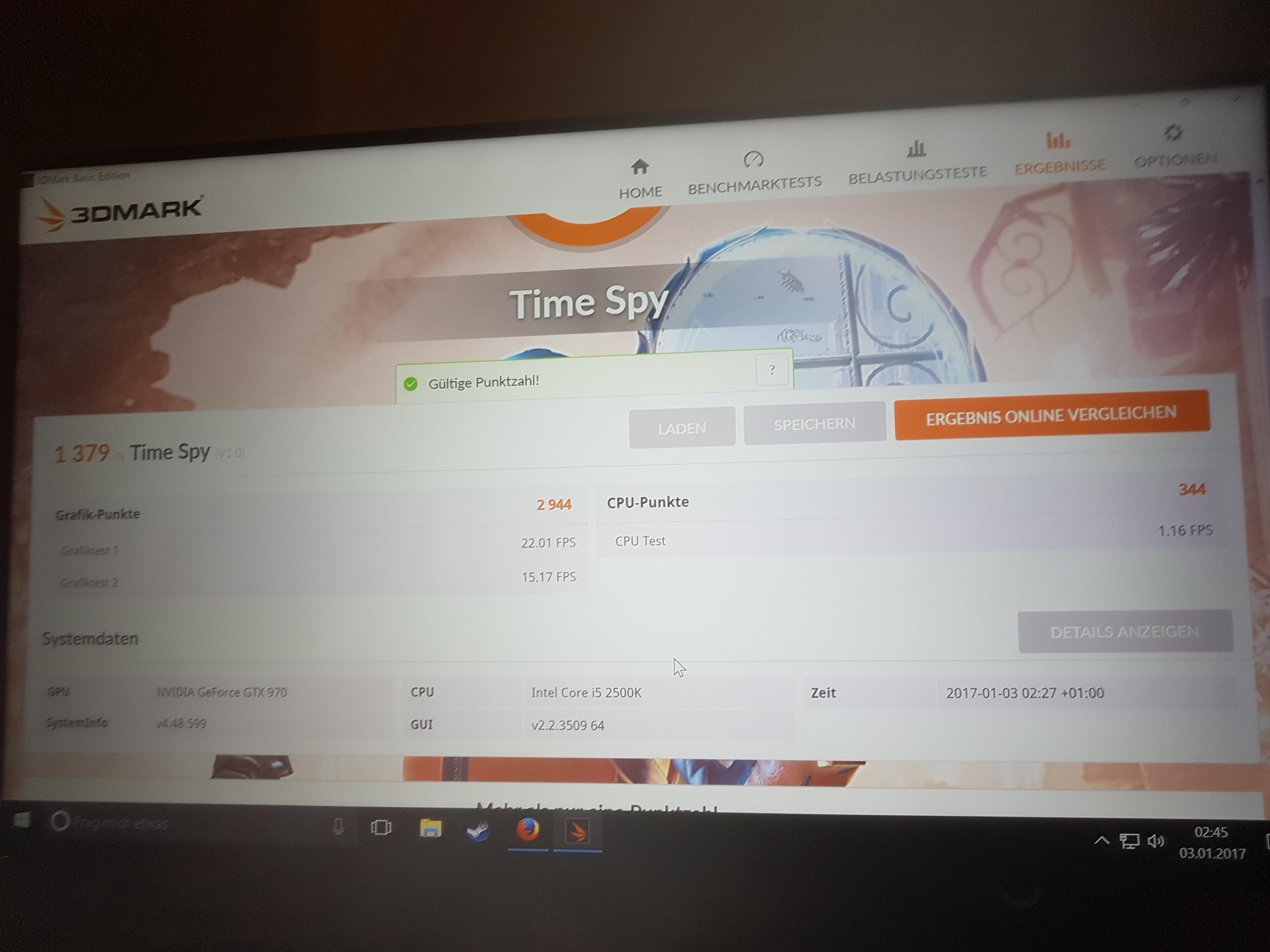

Die Festplatten habe ich selbst eingebaut und ich habe ihn auch selber aufgesetzt. Ich habe nun aber das problem, dass ich spiele nicht mit der fps zahl spielen kann, die sie leisten sollten. und ich auch auf dem desktop fps einbüche habe. Also beim schließen von einem von mehereren tabs im firefox bleibt der nächste kurz stehen, bevor er nachrückt. Ich habe einmal zwei benchmark tests von 3dmark gemacht. Die ergebnisse könnt ihr unten sehen. im vergleich schneidet mein gerät da schlechter ab als ein gamingnotebook von 2013. Außerdem habe ich peranent einen blauen pixel auf dem bildschirm.

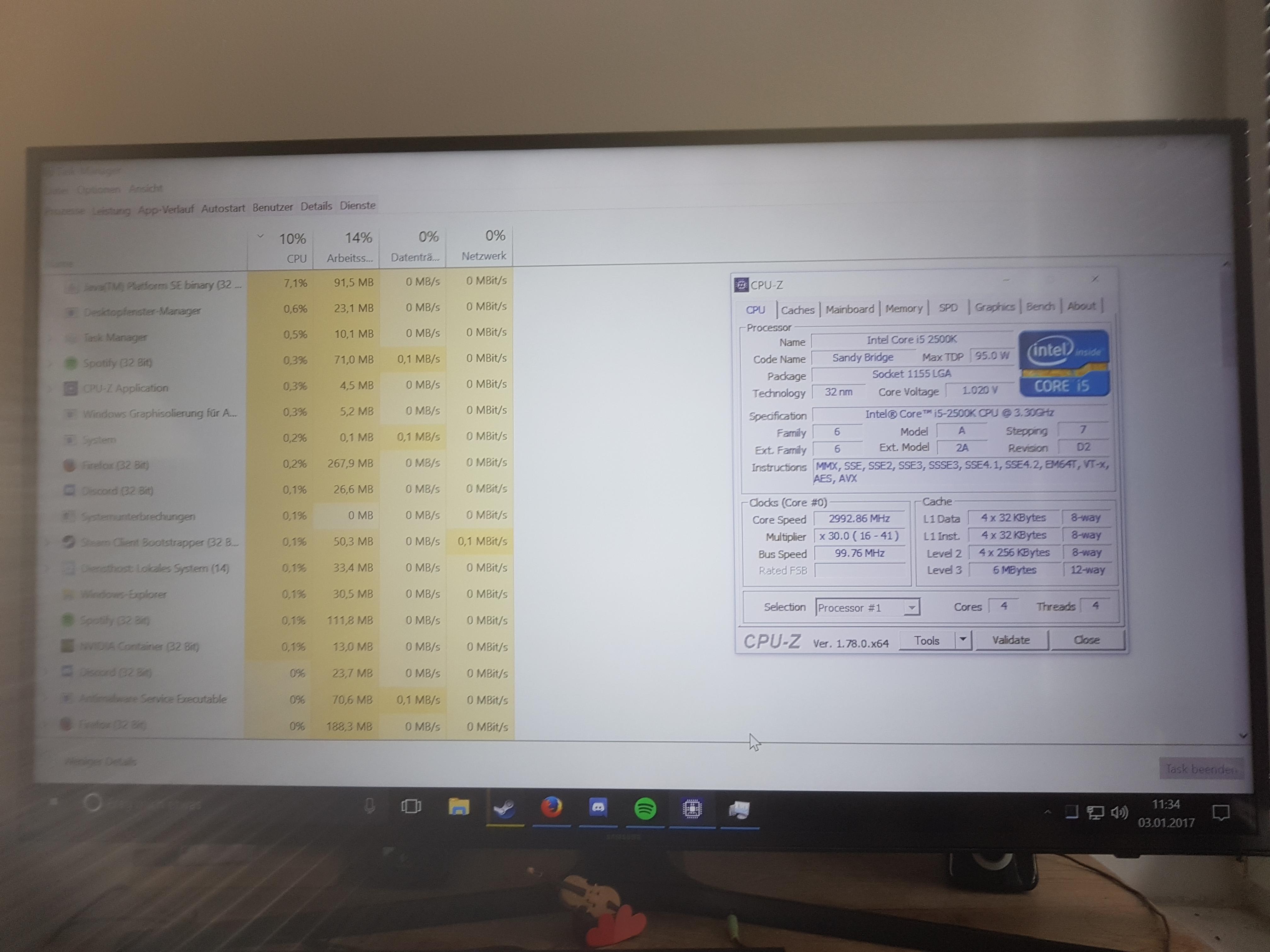

Ich hatte auch einmal den taskmanager offen und geschaut ob ein wert ausschlägt, die sind aber alle normal und eigentlich nie mehr als 25%. Die Graka hat den aktuellen treiber.

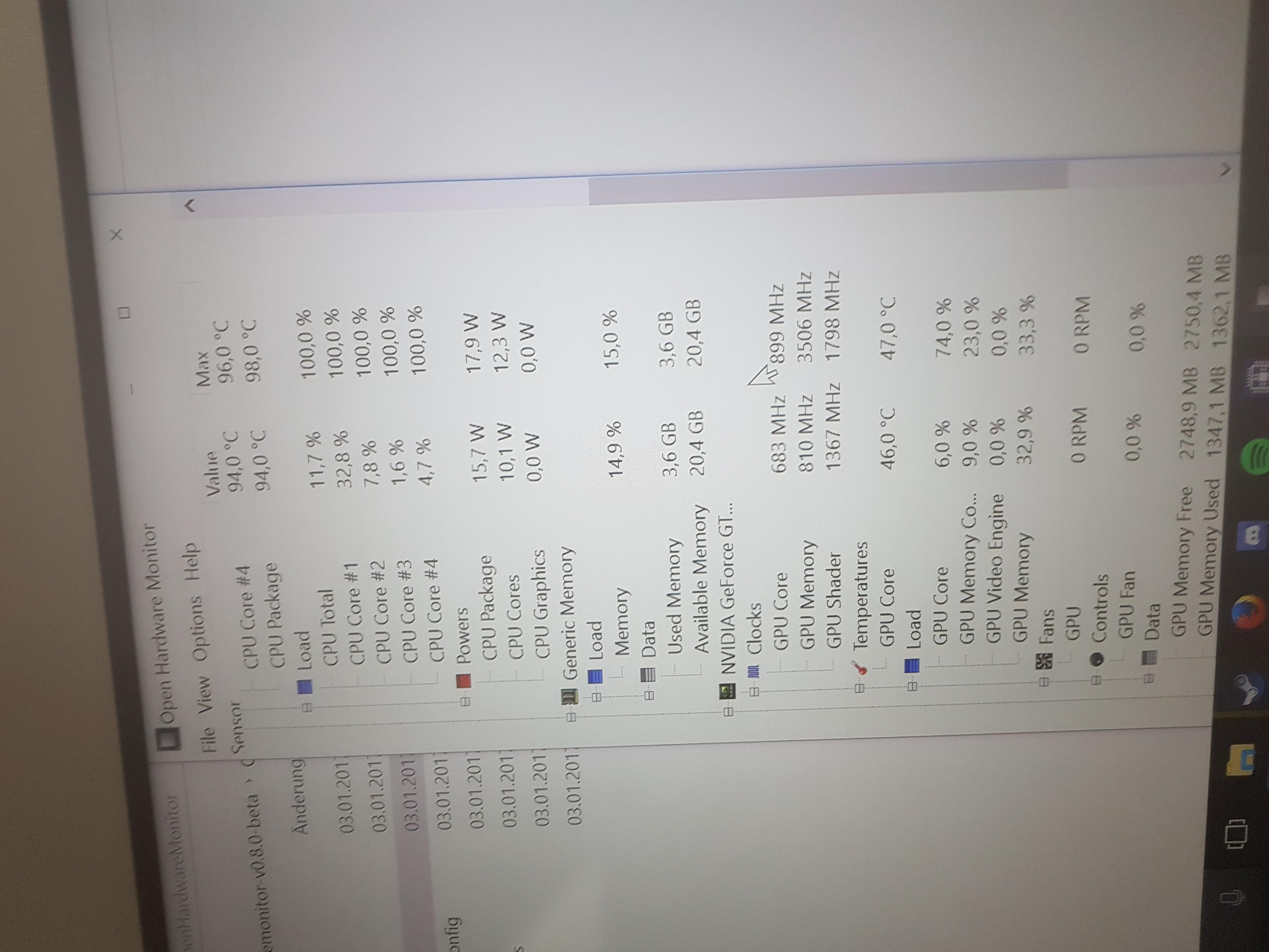

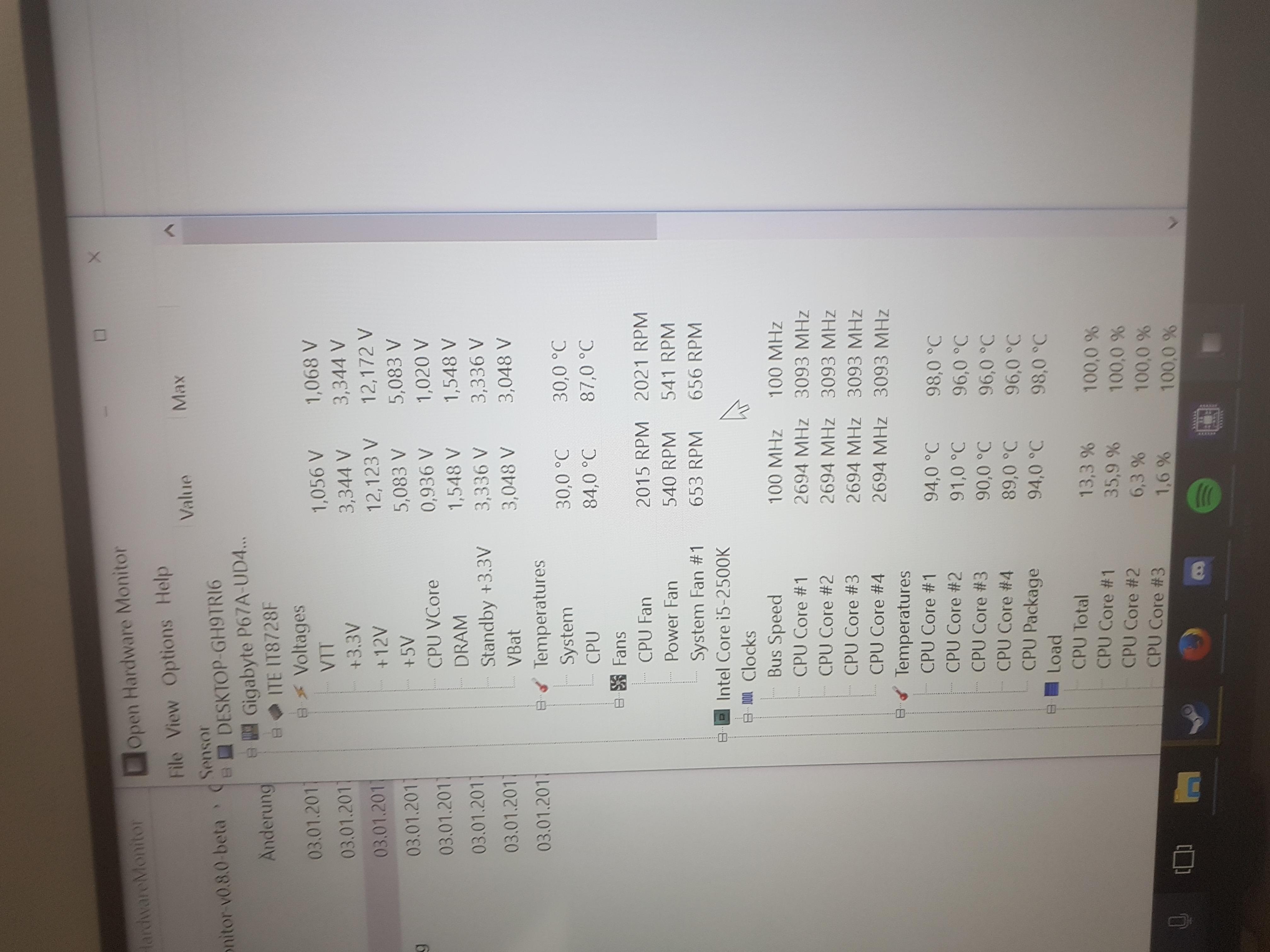

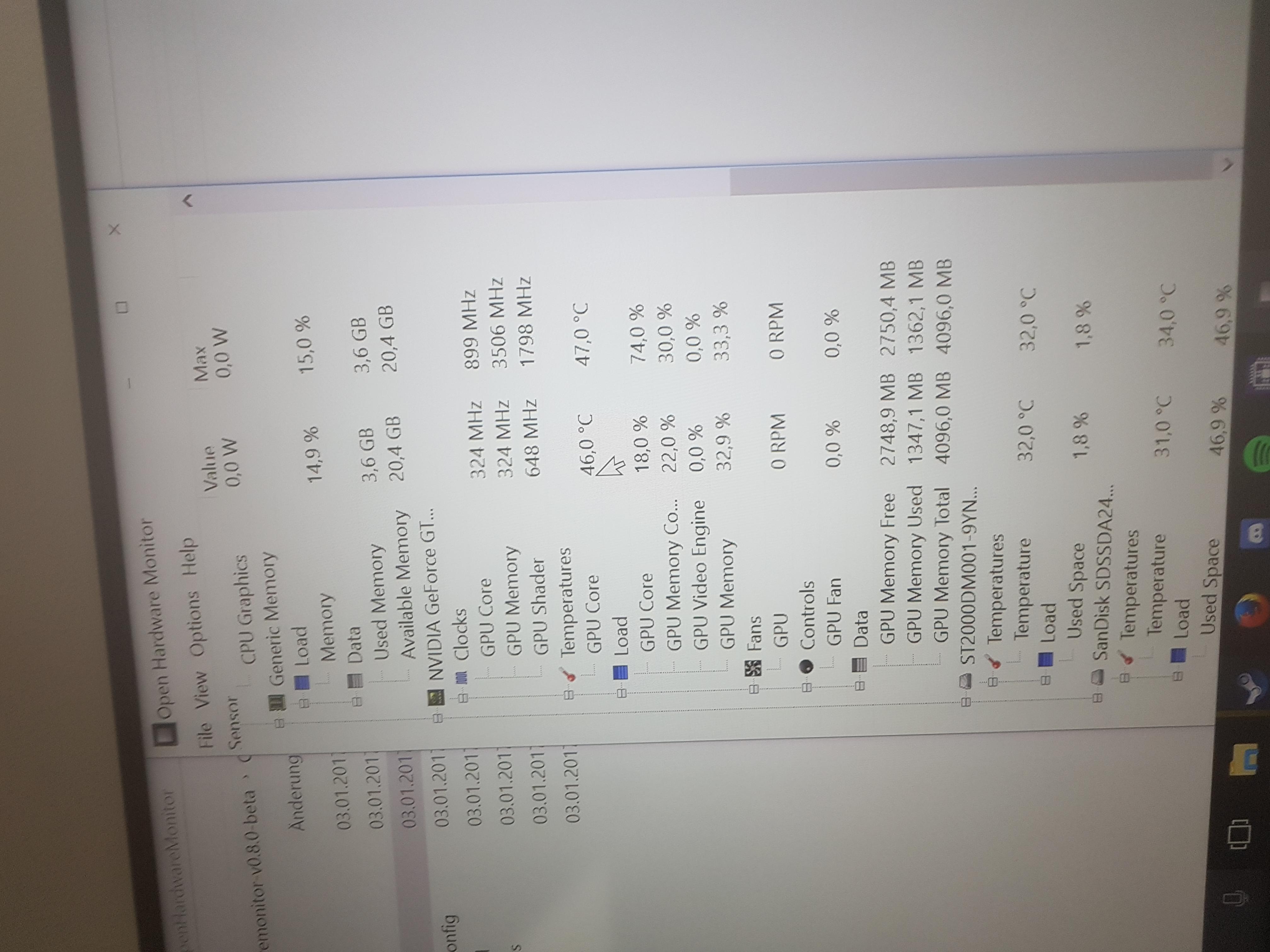

hier sind mal die angaben zur temperatur:
es tut mir leid, ich habe vergessen die bilder zu drehen, aber schon das hochladen war schwierig weil da der gesamte desktop auch gewackelt hat.
Nimm mal CoreTemp zum Auslesen. Auf den ersten Blick sehen die Temperaturen aber viel zu hoch aus, schau daher auch mal nach ob der CPU-Kühler (welcher?) noch richtig sitzt. Ein defektes bzw. zu schwaches Netzteil äußert sich immer in Abstürzen bzw. defekten Teilen, nicht jedoch in zu geringer Performance.
habe ich das richtig gelesen = CPU Temp bei 96° C ??
dann sind die Ruckler kein Wunder !
Prüfe mal deinen CPU Kühler...der sitzt nicht richtig ! Dreht der CPU Lüfter denn ?
Kühler bitte nochmal runternehmen, neue Wärmeleitpaste verwenden und wieder montieren !
Deine CPU darf maximal 72 Grad werden....bei dir sind es 96
Jap. Definititv zu hohe CPU Temps. Ich wette der 2500K throttelt da regelmäßig.
Kannst auch HWinfo Sensors only benutzen. Der zeigt auch an, ob gethrottelt wird oder nicht.
Naja es steht ja schon da, CPU Core Max 94°C..
Das ist definitiv zu heiß und mit Sicherheit der Grund warum die FPS einbrechen (CPU taktet runter).
Daher Kühler auf festen Sitz kontrollieren und ob der Lüfter dreht.
Ansonsten wird vielleicht die Wärmeleitpaste vertrocknet sein, die müsste man dann mal erneuern.

Der CPU-Lüfter scheint jedoch zu laufen, zumindest werden hohe RPM beim CPU-Lüfter ausgelesen.
Ja da stimmt sicher was nicht ,mit dem CPU kühler.Er sitzt nicht richtig drauf,oder die WLP ist rotz,oder alt.Die CPU Temps sind schon im roten bereich,wo die CPU beginnt mit Throttling.Die cpu limitiert dann,und du hast nicht mal mehr die halbe GPU leistung.
Du hast ein böses Temperaturproblem.
Die Temps der CPU sind viel zu hoch.
Die CPU taktet dann extrem runter.
Kühler überprüfen. Der scheint bei über 2000 Umdrehungen
bereits auf höchster Geschwindigkeit zu laufen.
