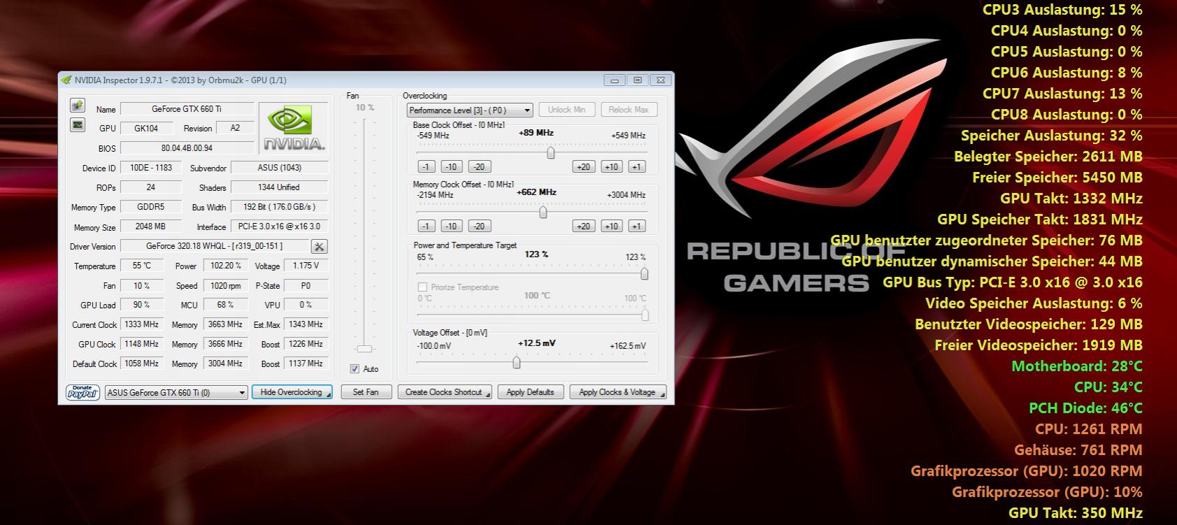

Meine zieht mit der Tacktung im Screenshot (siehe Sig.) bis zu 120% Saft @65°C max.
Allerdings nutze ich wieder das EVGA OC tool es hält den Takt besser und Schwankt nicht so.
