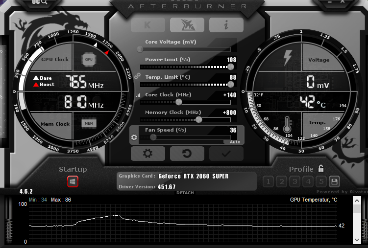

mir ist heute beim zocken aufgefallen das die gpu clock rate meiner graka immer am limit ist und so die graka sehr schnell sehr heiß wird. Gestern habe ich meine graka übertaktet, aber deswegen läuft sie doch nicht immer am limit, oder? Bei der Übertaktung habe ich lediglich das Powerlimit auf maximal gesetzt, den core lock um 140MHz und den memory clock um 800MHz angehoben. An der Core Voltage habe ich nicht verändert. Wenn ich z.B Minecraft im Singleplayer spiele läuft die karte nicht am limit aber wenn ich in den kreativ modus wechsel dann schon. Habe eine RTX 2060 Super. Laut Afterburner ist die Karte im Schnitt nur 50% ausgelastet, aber der core clock läuft immer auf hochtouren, sodass ich selbst bei einem Spiel wie rocket League auf die 80grad komme nach nicht mal 10 min spielen. Der Pc wird von 5 Lüfter eigentlich kühl gehalten, also daran kann es eigentlich nicht liegen. Wäre über Hilfe sehr dankbar.

Wollte mich einfach mal ans oc wagen, da es mich einfach interessiert und spaßt macht. Natürlich habe mich davor natürlich informiert. Die core clock habe ich immer in 20MHz schritten angehoben und danach mit 3d mark fire strike getestet ob alles rund läuft. Danach halt immer weiter so. Bei memory clock das gleiche nur mit 50Mhz schritten. Also ist es normal das die Graka immer am limit läuft?
Wo läuft sie denn am Limit wenn sie nur zu 50% ausgelastet ist. Sie läuft nicht am Limit. Sie läuft nur nit dem von Dir gesetzten maximalen Takt. Das tut sie schon bei geringer Auslastung.

Gehäuse ist das Fractal design meshify c mit insgesamt 5 gehäuse lüfter. 2 in der front ( luft rein), 2 oben(luft raus) und einer hinten(luft raus). Ich habe die Variante von gigabyte mit 2 lüftern. Wenn ich den 3d mark fire strike ausführe ist die karte unter volllast bei einer spannung von 1,069 Volt. Was genau meinst du mit pt?

Habe FireStrike immer ganz durchlaufen lassen und da lag die max temperatur bei 83grad, weswegen es mich ja verwundert das bei einem spiel wie rocket league die temperatur auch so krass ansteigt obwohl hierbei die graka nicht mal unter vollast liegt. Habe mir natürlich vorher durchgelsen was andere für Werte beim overclocken verwendet haben, und da hat war der niedrigste wert auch ca 120mhz bei core clock und 800mhz bei memory clock. Habe mir vor dem übertakten auch das video von hardwarerat zum übertakten angeschaut und habe es genauso gemacht wie er, also immer langsam hochtasten und immer wieder testen mit fire strike und es war immer alles in ordung. An sich läuft ja auch alles gut, bis auf die hohen temepraturen. Ich danke dir für deinen Rat und habe die Graka jetzt erstmal wieder auf werkseinstellung zurückgesetzt und lese mich jetzt erstmal mehr ins thema ein und probiere meine ersten oc versuche dann doch lieber an einer etwas billigeren graka :D

Also ohne oc wird von max 204w max 175w gezogen. Wie es beim oc war kann ich nicht sagen, da ich den oc jetzt rausgenommen habe.
Kannst ja mal nur das Power Limit hochsetzen und auf die Temperatur achten, dann kennst Du ja vielleicht den Schuldigen.
Dann hilft da nur bessere Kühlung.
Bei 83°C ist sie bereits im Thermal limit, jegliches OC verpufft ins Nirwana
Daher besser Kühlung oder Thermal Limit auf 89°C/Maximum setzen.
Gleiches gilt natürlich auch fürs Power limit.
edit: Ich sehe du hast beide werte schon auf Maximum
Du kannst aber OC nicht mit früheren Karten vergleichen, heute sind fast alle Karten schon ab Werk Übertaktet und Takten mal mehr mal weniger ye nach ASIC.
Außer stabilitäts Probleme beim OC kannste da nicht viel erwarten, denn egal ob +50MHz oder +100MHz es ist nur minimal messbar aber spüren wirst du davon nichts.
