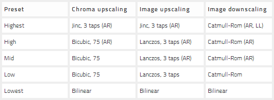

Hier mal als Anhaltspunkt MadVR Scaling Settings:

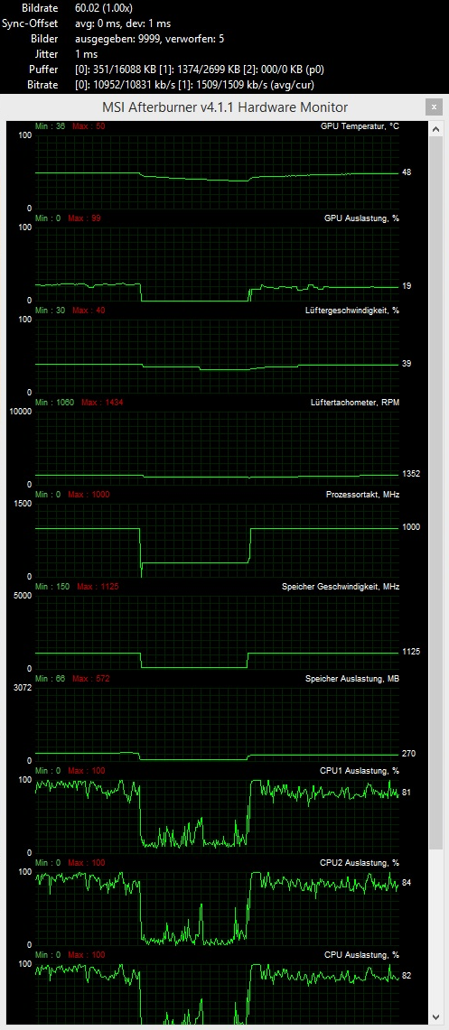

So, die ersten Tests sind abgeschlossen. Meine Workstation (Q6660 + HD7770) schafft SVP (Standardsettings ohne Ambilight) und madVR (mit ein paar Settings von Out_of_CTRLs Screenshot) erstaunlich gut. CPU Auslastung liegt bei ~80%. Trotzdem ist das keine Option für mich, da das Teil im Sinne einer HTPC-NAS-Kombo zu viel Strom verbraucht.
Den einzigen Vorteil, den ich zwischen madVR an/ aus feststellen konnte, war das geringere Rauschen im direkten Vergleich von MPC-HC und VLC (selber Frame). Allerdings war trotz aktivem Luma Sharpen der VLC Player einen Ticken schärfer - ist wahrscheinlich Einstellungssache.

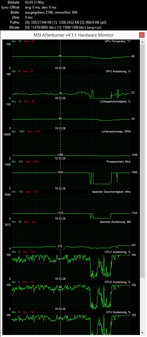

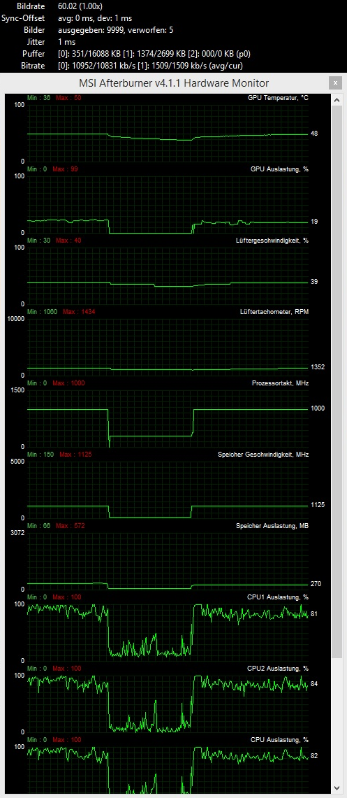

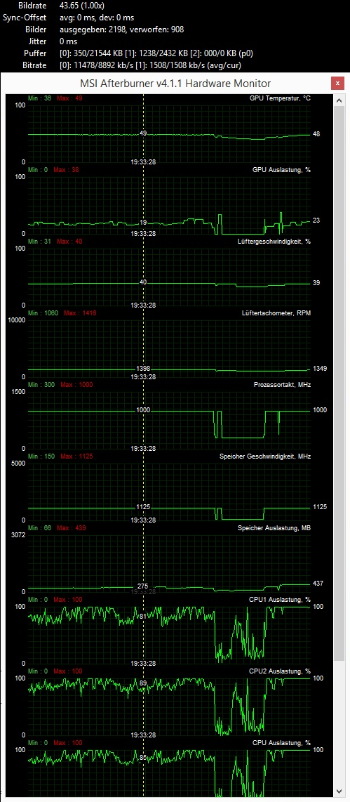

Ich habe dann mal die HD7770 zur A4-3400 gesteckt, Treiber neu aufgesetzt (DDU), MPC-HC neu installiert + SVP + AviSynth. Ergebnis: Komprimierte 1080p 24fps (~11MBit/s) --> 60fps sind kein Problem (linkes Bild). Anders siehts dann mit höheren Bitrates und madVR aus, da geht die APU auf 100% und bekommt keine konstanten 60fps hin (rechtes Bild).
Auf madVR könnte ich, denke ich, verzichten, SVP läuft gut soweit, auch wenn Artefakte sichtbar sind. Gutes Beispiel ist "The Art of Flight", bewegende Objekte auf weißem Hintergrund, da franzt es ganz schön aus. Auch bei schneller Action fällt es negativ auf. Ist wahrscheinlich auch durch "höhere" Einstellungen lösbar, aber das würde die APU wieder überfordern. Vielleicht teste ich das nochmal auf der Workstation und lasse mich von den Ergebnissen überzeugen.
