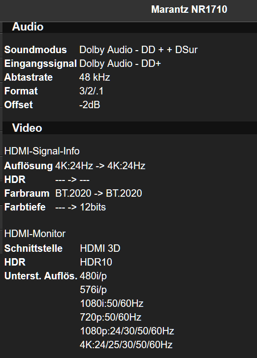

Jo wäre mal interessant. Über die Settings, App oder Browser recht easy zu finden, falls er im Netz hängt:
KCX schrieb:
Noch nie gehört und kann ich mir auch nicht vorstellen.
Ich weiss nicht, was jetzt zu gestern Abend geändert wurde, aber jetzt scheint er das richtige Signal anzulegen:
Mi Box Steht auf 4k Smpte und beim Acer kommen auch genau die 24 Hz an.

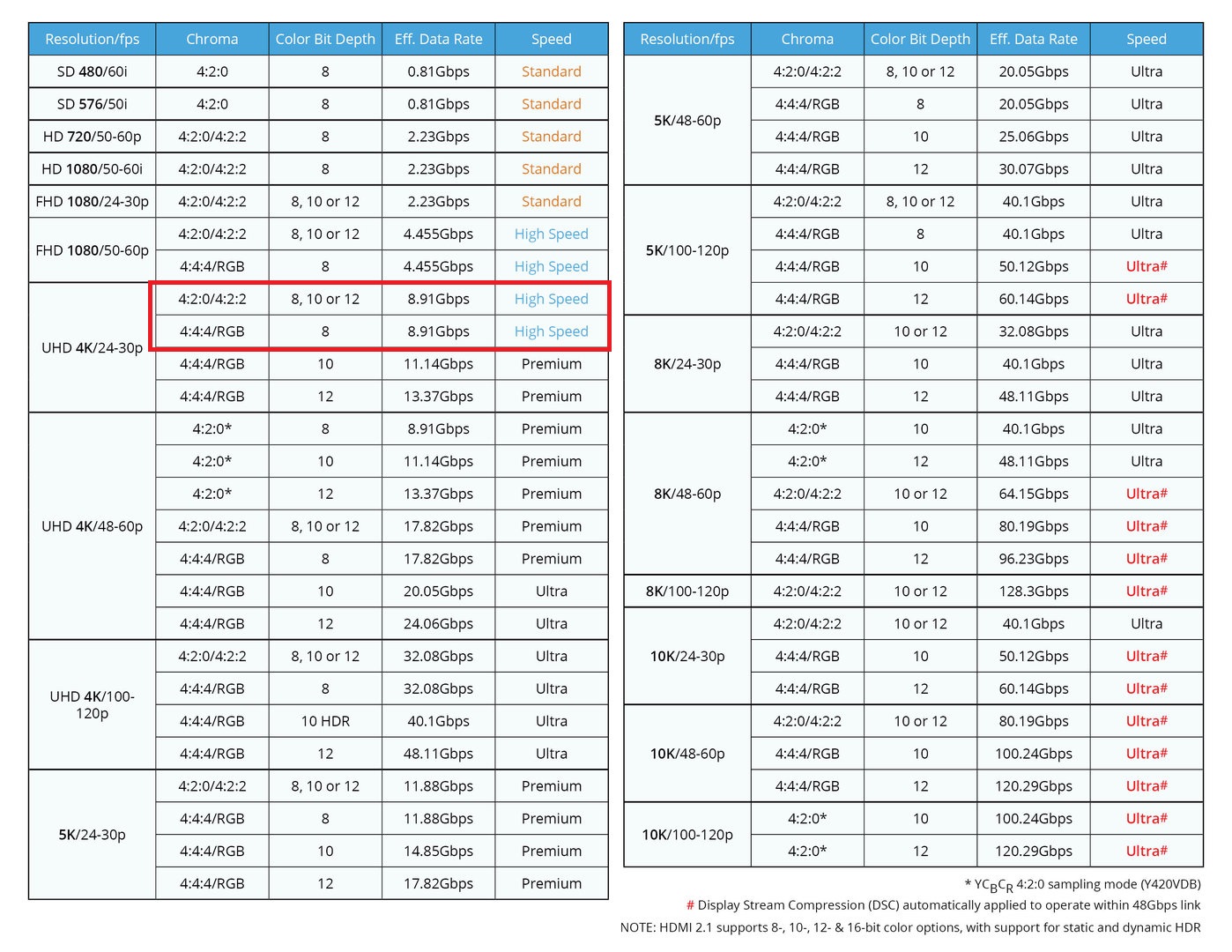

Ich hatte noch bedenken, ob die Länge Probleme bei 4K machen könnte
Scheint ein gutes Kabel zu sein. 4K@24Hz HDR 10bit mit 4:2:0 ist aber auch noch nicht die Challange.
