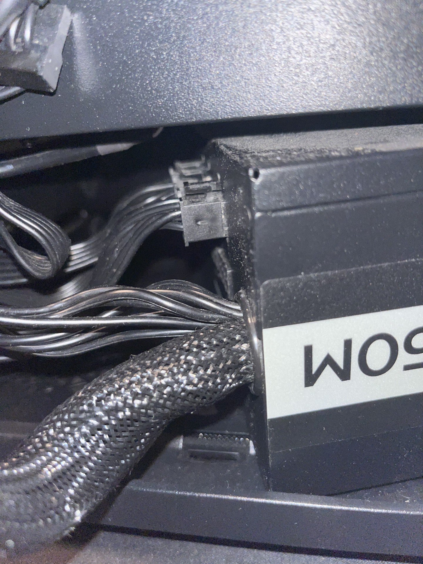

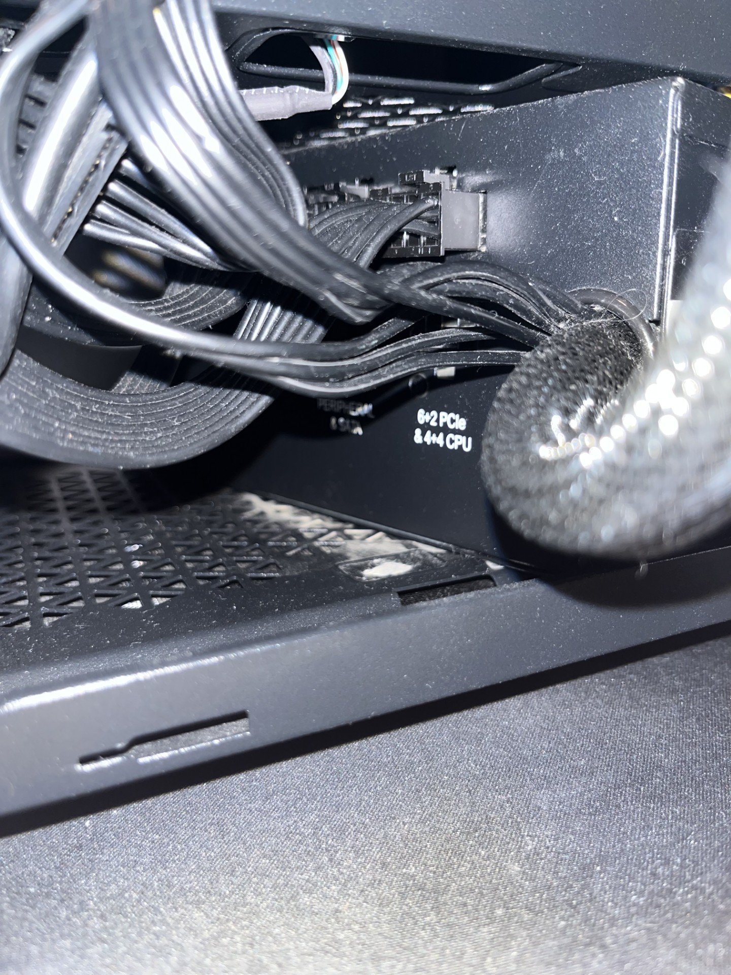

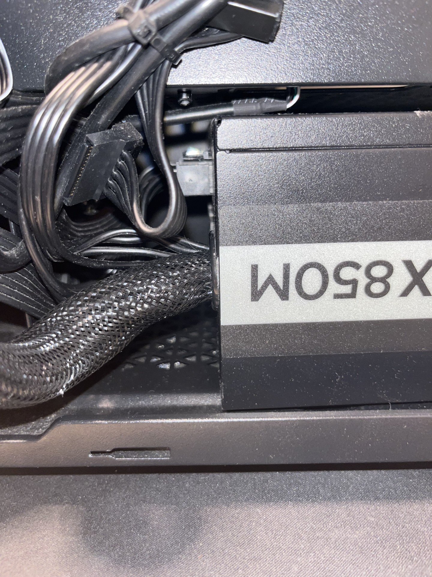

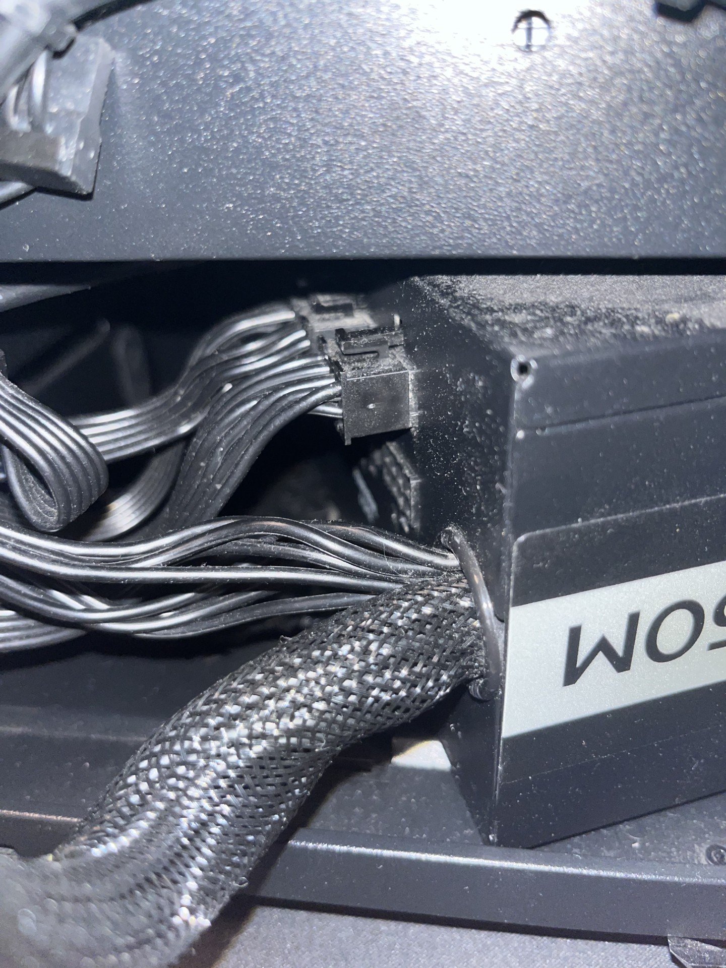

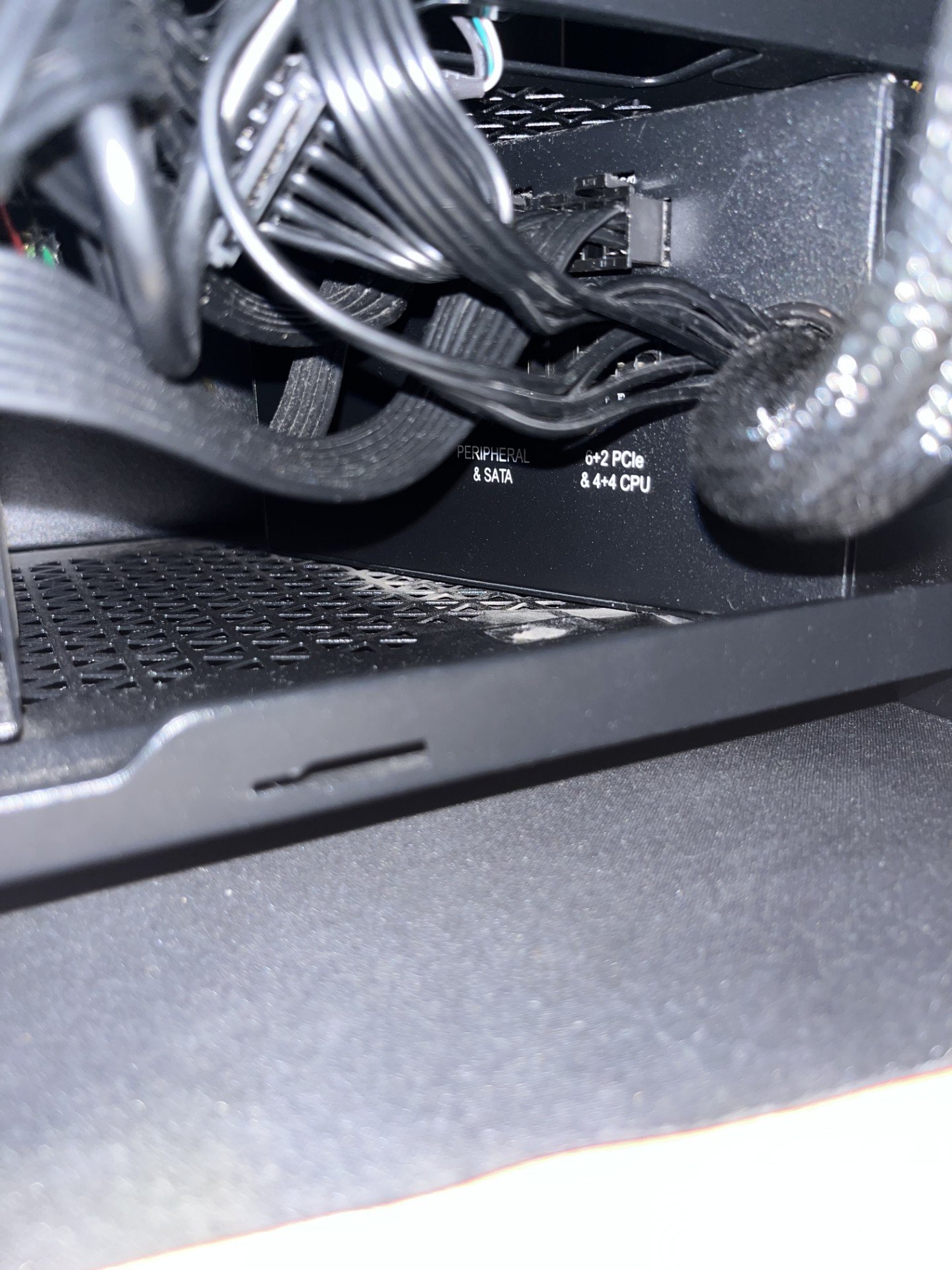

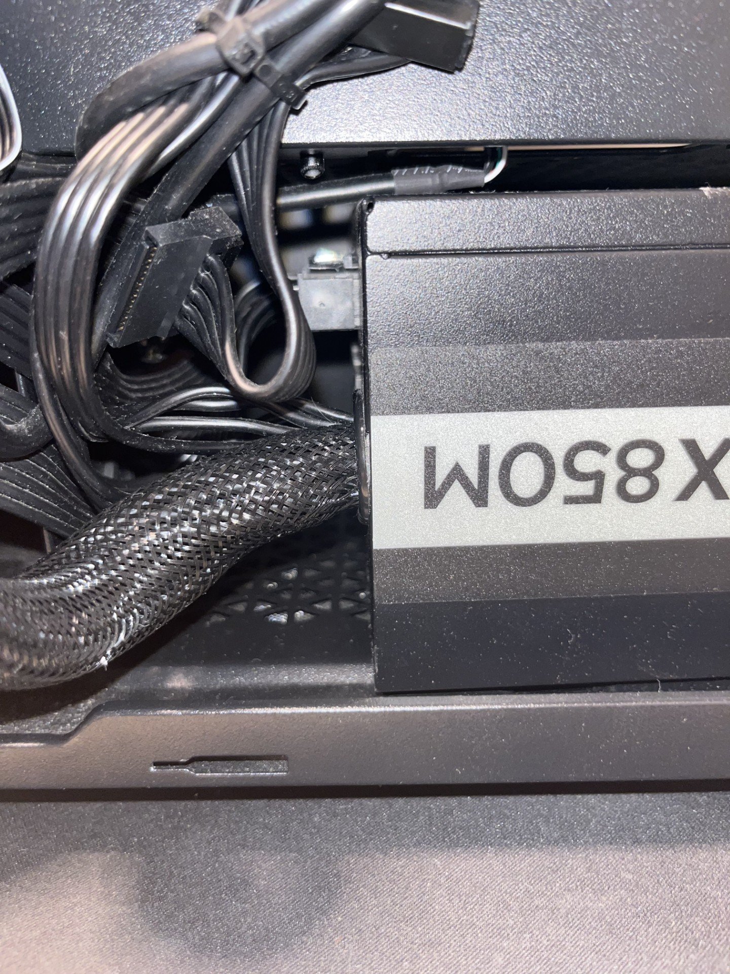

Wie ist deine 3070 ans Netzteil angeschlossen (Fotos sind hilfreich)?

Bilder hab ich mal probiert so gut wie möglich zu machen :)
