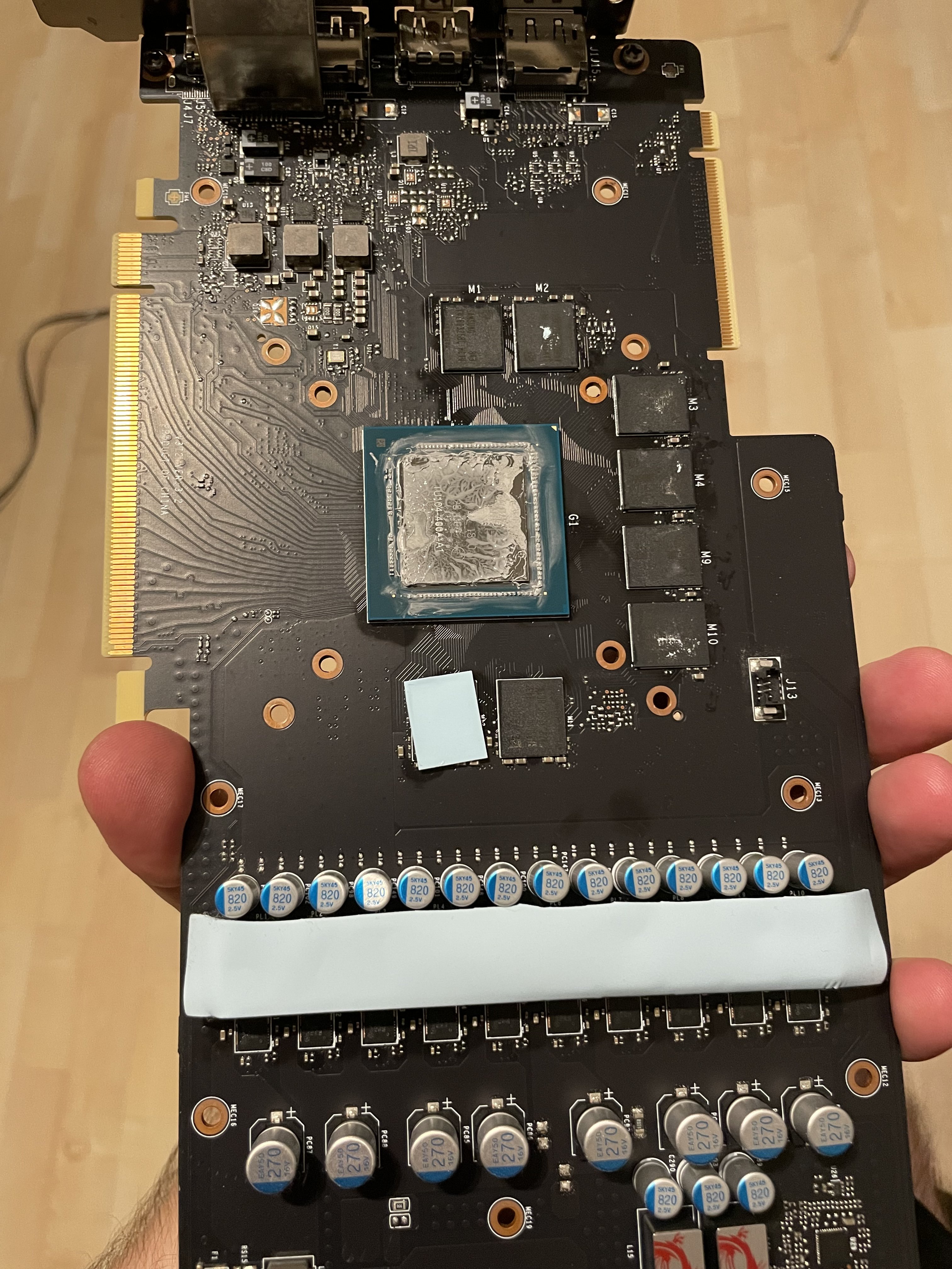

Die Pads und Paste noch abmachen oder so in den Ofen packen?
die Karte wird im betrieb rund 100°C Warm die Pads können das also ab.
D.h. ~60°C im Backofen machen der garnix.
Über 80°C sollte man nicht gehen, weil dann Kunststoffstecker Schmelzen.
Also den Backofen auf ~60°C stellen.
Am besten mit einem Thermometer nachmessen.
1-2h da rein und du kannst dir sicher sein, das alles in ordnung ist.
Reaktionen: Looniversity und IICARUS
Mit Isopropanol kannst du Stellen die betroffen sind auch etwas sauber machen.
PS: Geiz ist manchmal geil, aber mit Umbauten ist es auch besser frisches destilliertes Wasser oder Fertiggemisch als Kühlflüssigkeit zu verwenden. Grund dazu ist, dass destilliertes Wasser, was auch in Kühlflüssigkeiten vorhanden ist, nur sehr geringfügig leitend ist. Sollte was mit einem Umbau auslaufen, wird es nicht so stark leitend sein, sodass nicht gleich ein Schaden entsteht.
Das System kann aber auch anormal reagieren, wie z.B. dass es abschaltet und sich ggf. etwas seltsam verhält. Kühlflüssigkeit nimmt sehr schnell Inhaltsstoffe aus dem Kreislauf auf und wird dann zwar nicht so stark leitend wie Leitungswasser, aber ausreichend, dass es zu einem Brand kommen kann.

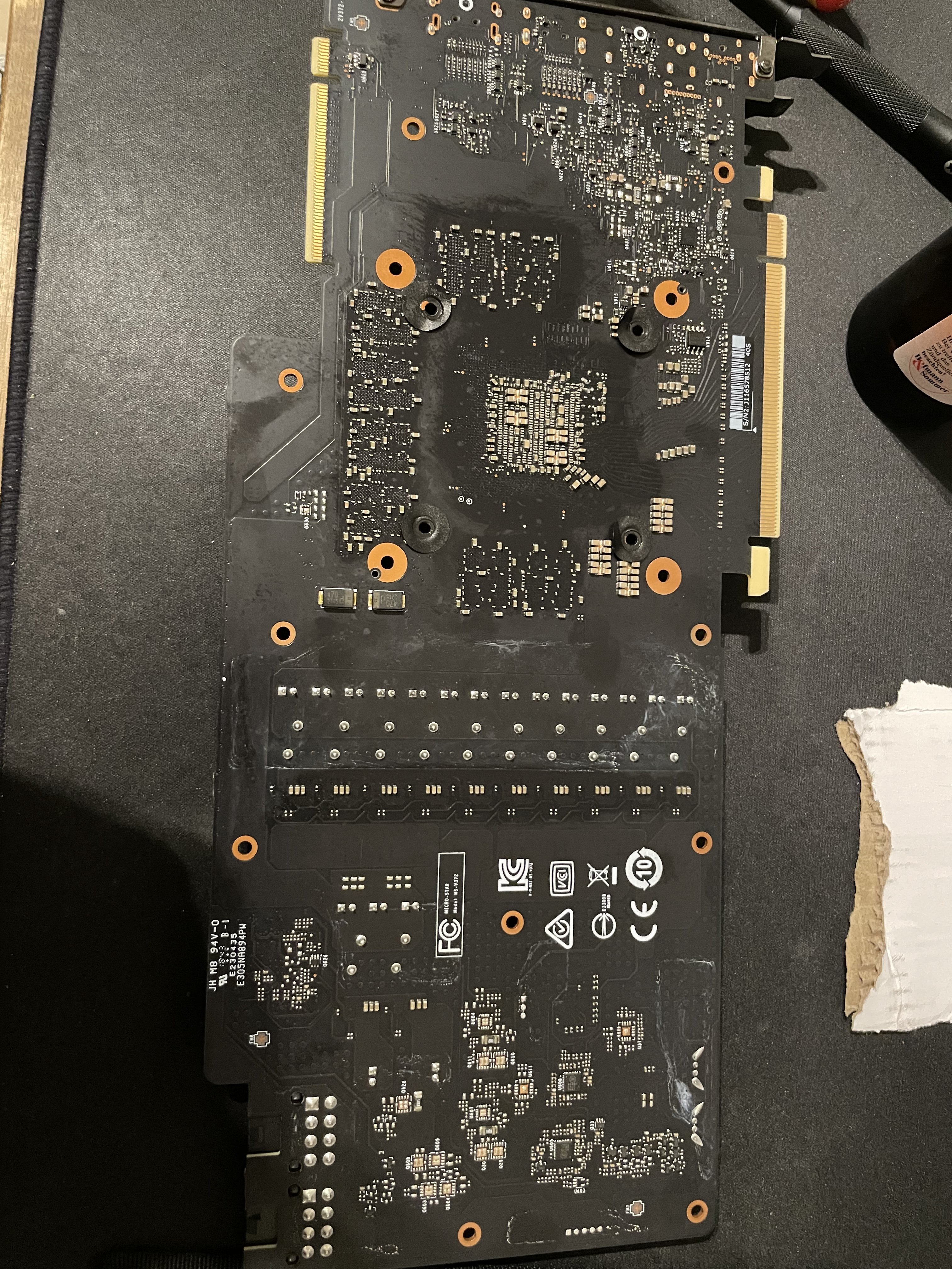

Die gpu war jetzt für ne Stunde im Ofen. Die Rückseite Seite sieht wie folgt aus:
Vorne ist alles schniecke blank. Nur hinten sieht man solche weiße Stellen.
Ist das bedenklich?
Sieht für mich aus, wie Reste von Flussmittel. Unbedenklich.
Allerdings würde ich mal mit etwas Isopropanol und einem Tuch o.ä. die PCIE-Kontakte mal abwischen und noch einmal trockenwischen.
