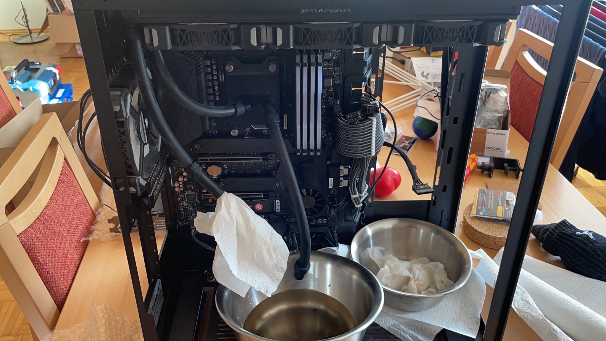

GPU ist mit Leitungswasser in Kontakt gekommen
Das mit dem Wasser ist nicht am pc selbst passiert, sondern in einem anderen Raum. Ich werde heute auch nix mehr machen. Das Projekt geht morgen weiter. :)
Was ist mit kk gemeint?

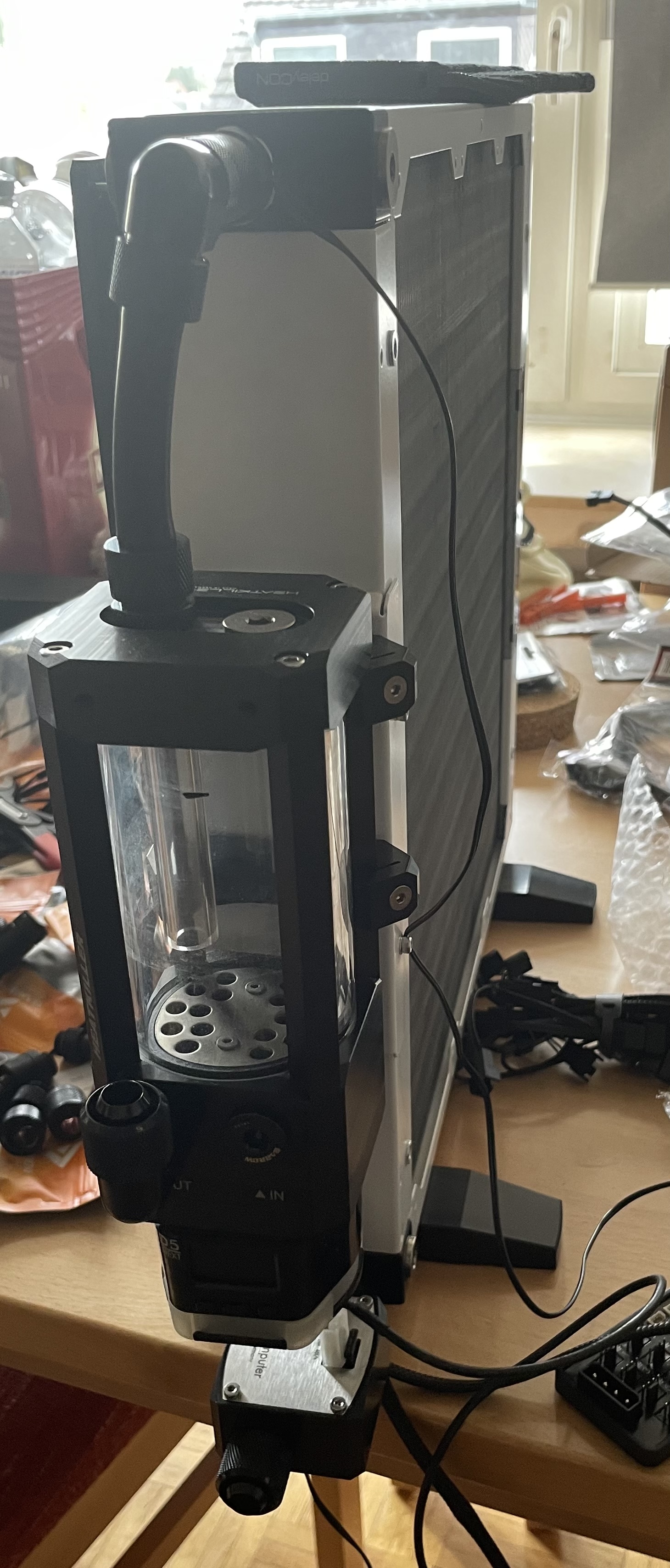

Das war der Stand als mir das Drama mit der Karte passierte :)

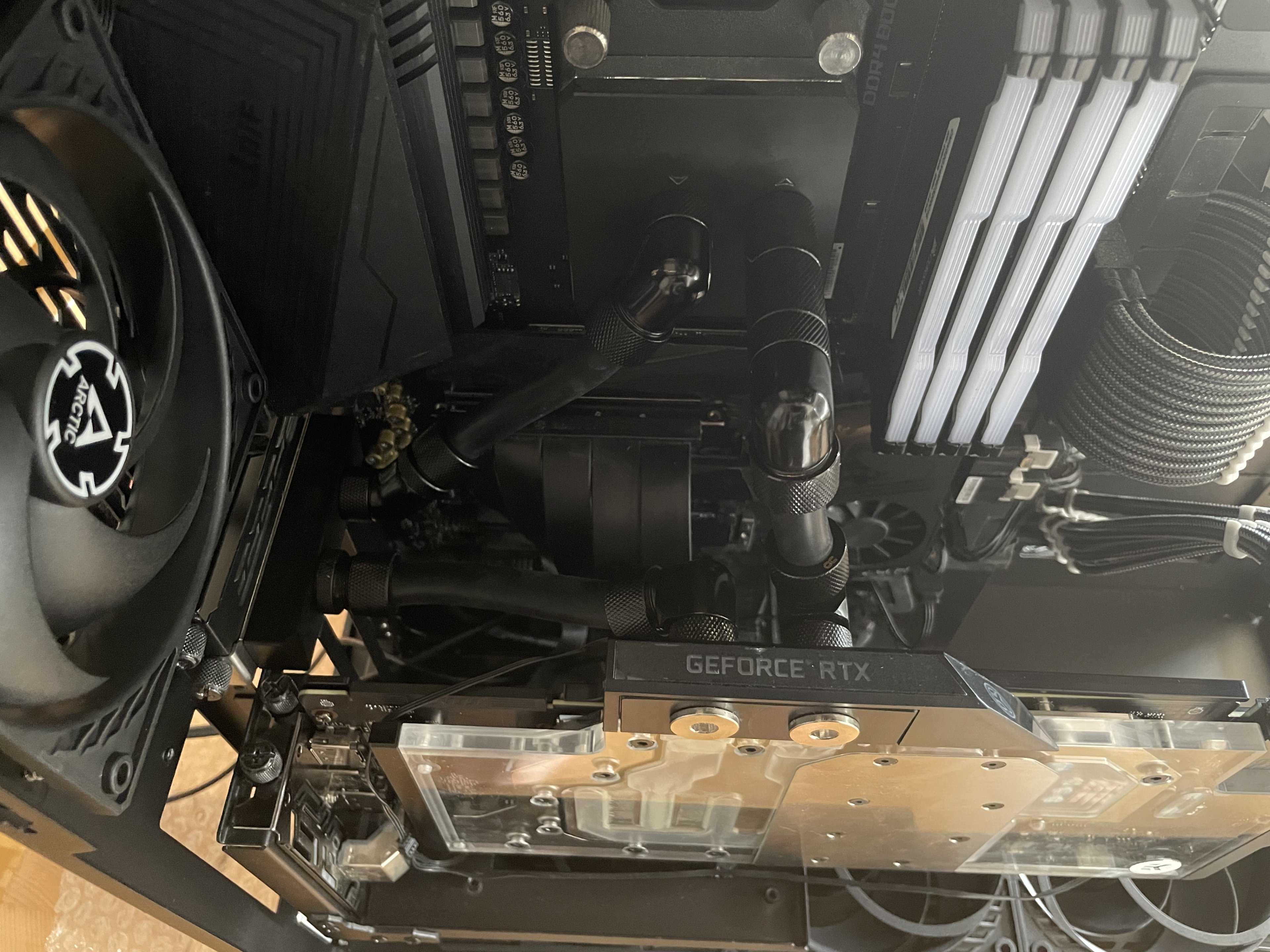

So Leute,
Heute gehts weiter.
Ich hatte die PCB noch einmal mit R.Alkohol gesäubert und ließ es trocknen.
KK Flächen hab ich ebenfalls gereinigt. Neue Paste wurde auf den Chip verteilt.
Ich hab fast alle Wärmeleitpads erneuert. Nur die von der Backplane werden wieder verwendet.
Nun ist die GPU zusammengebaut und im PC eingebaut.
Gilt nach der ganzen Rettungsaktion noch etwas zu beachten? :)
P.S.

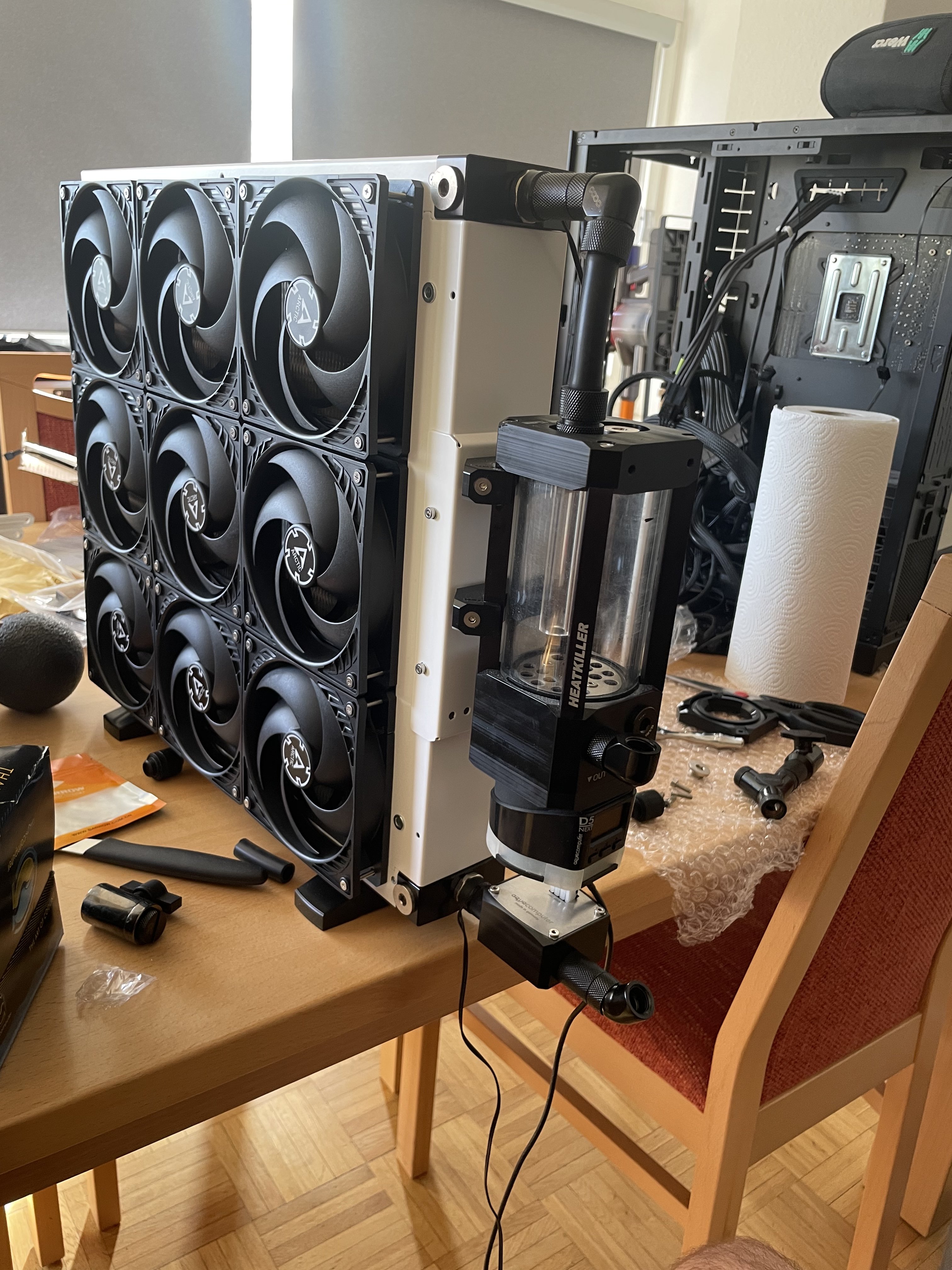

Um die externe Pumpe und den octo zu betreiben, hab ich vor das USB und SATA Stronkabel per Verlängerung(en) anzuschließen.
Spricht was dagegen den Molex Anschluss per zwei Verlängerungen anzuschließen?

Okay das anschließend verzögert sich auf morgen. Ich benötige für die CPC Ns4D noch schlauchschellen. Die wirken sonst doch etwas zu lose an den 16/10 Schläuchen. :/

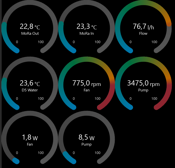

So ein kleiner Zwischenstand:
Das System ist nun wieder zusammengebaut.
Ich habe ca. 45min lang den Wakü Loop mit unterschiedlichen Pumpenleistung getestet und es blieb alles trocken.
3DMark und Prime95 Stresstest zeigten ebenfalls keine Auffälligkeiten. :)
Die Stats sehen in meinen Augen gut aus und der PC ist flüster leise (Pumpe 50% Leistung, Lüfter 35%).
Ich hoffe das die Grafikkarte jetzt nicht im weiteren Verlauf Rauch produzieren wird, aber derzeit sieht alles gut aus.
Daher vielen vielen lieben Dank an die Community für eure Hilfe und Unterstützung :)
