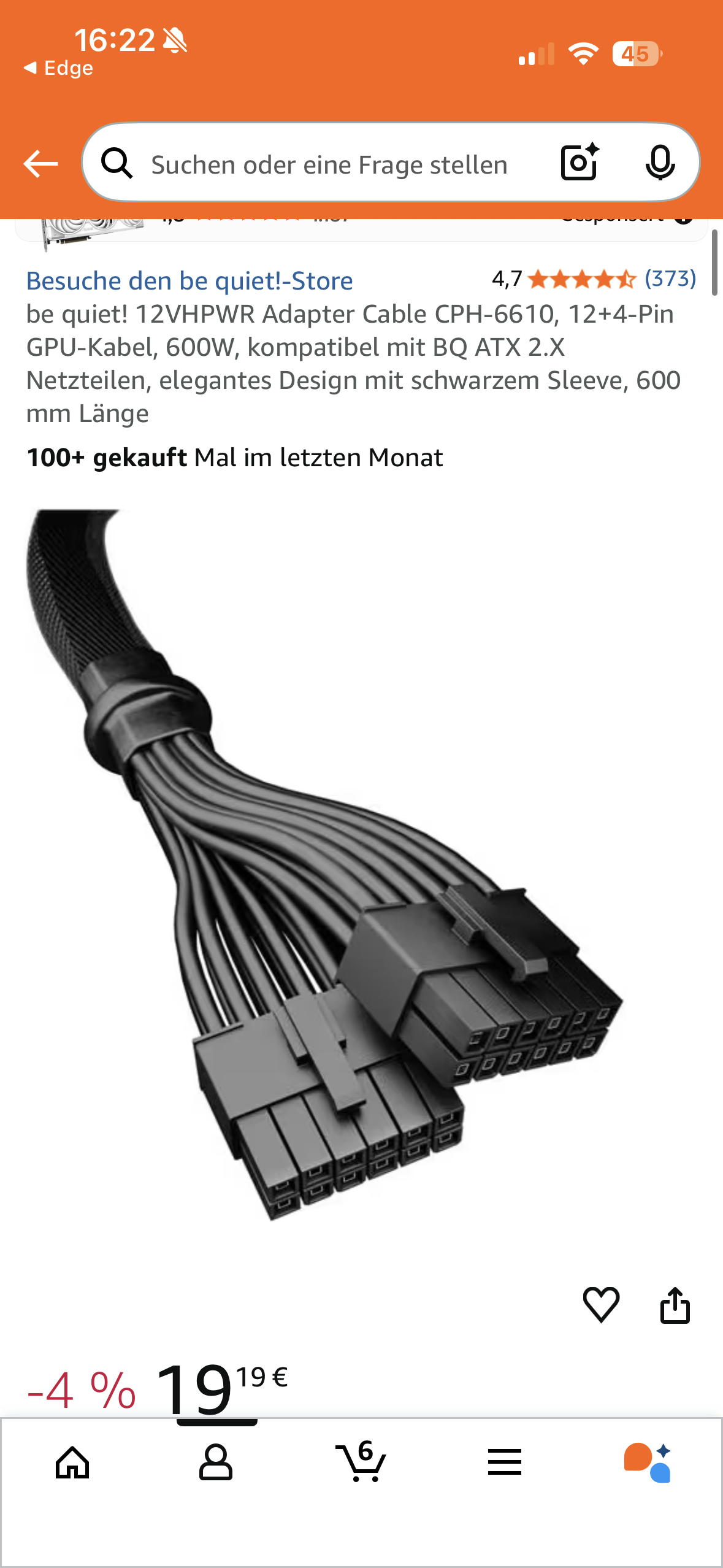

Problem ist, ich finde da nur das,
https://amzn.eu/d/0WTugEk
Das passt bei mir aber nicht mit dem Winkel.
Brauche eins ohne
https://www.amazon.de/stores/bequie...-6FFE3877F5AB?lp_asin=B0BL3KJGTY&ref_=ast_bln
Durchklicken und Kabel auswählen.
Ist nicht so schwer.
Dann findet man in wenigen Sekunden mit Winkel oder ohne:
https://www.amazon.de/quiet-GPU-Kabel-kompatibel-Netzteilen-elegantes-Schwarz/dp/B0BL3KJGTY

Das vom ersten link habe ich ja, das ist vom Strait power 11, das passt beim 12er nicht
Das Kabel passt.
Kompatible Netzteil-Serien:
Straight Power 10 and newer
Wenn das nicht passt, liegt das wohl nicht am Kabel.

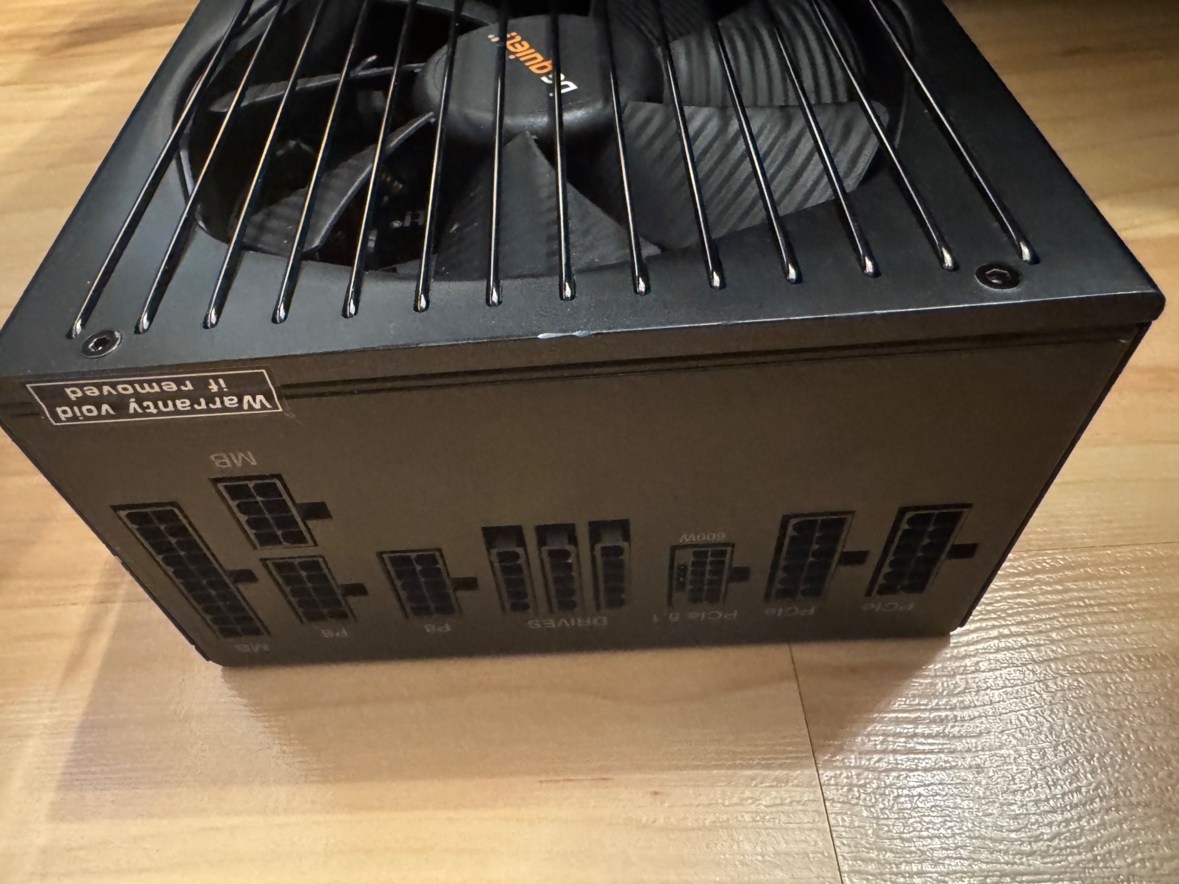

Das Kabel hat am Ende diese Stecker,
IMG_0420.png,

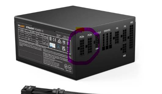

Und das 12 hat diesen 12v-2x6 direkt am netzteil
Und die Stecker passen nicht ins SP12?
Nichtsdestotrotz; im Prinzip kannst du jedes 12V-2x6 auf 12V-2x6 - Kabel einsetzen; ich hätte da wohl eher was von Seasonic oder dergleichen genommen...
@Zocker311:
ja, ist bekannt. es hat aber auch die beiden NT-seitigen 12pin die es für dieses kabel braucht. also warum genau "passt" das beim SP12 nicht...?

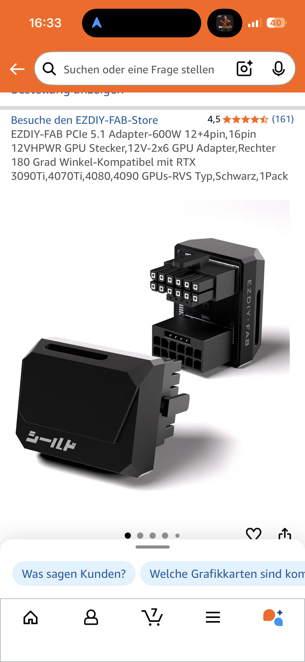

Gut habe aktuell den Adapter an der vertikal verbauten Grafikkarte
Damit das Kabel unsichtbar hinter der gpu verschwindet, wenn ich den den Winkel so wähle das er nach hinten weg geht würde vielleicht auch gehen, und gut aussehen
Der 180 grad Adapter trägt eh wegen dem kühlkörper etwas dick auf
