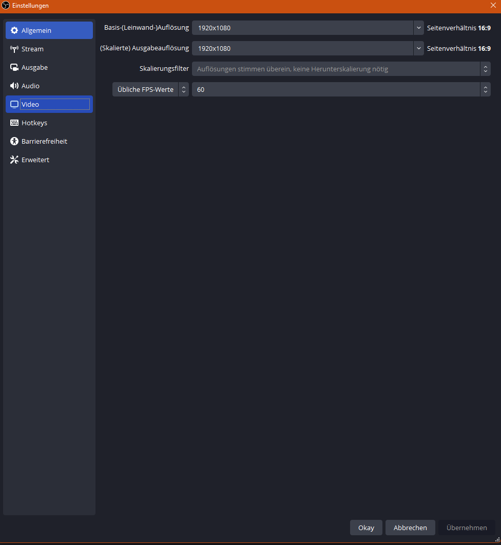

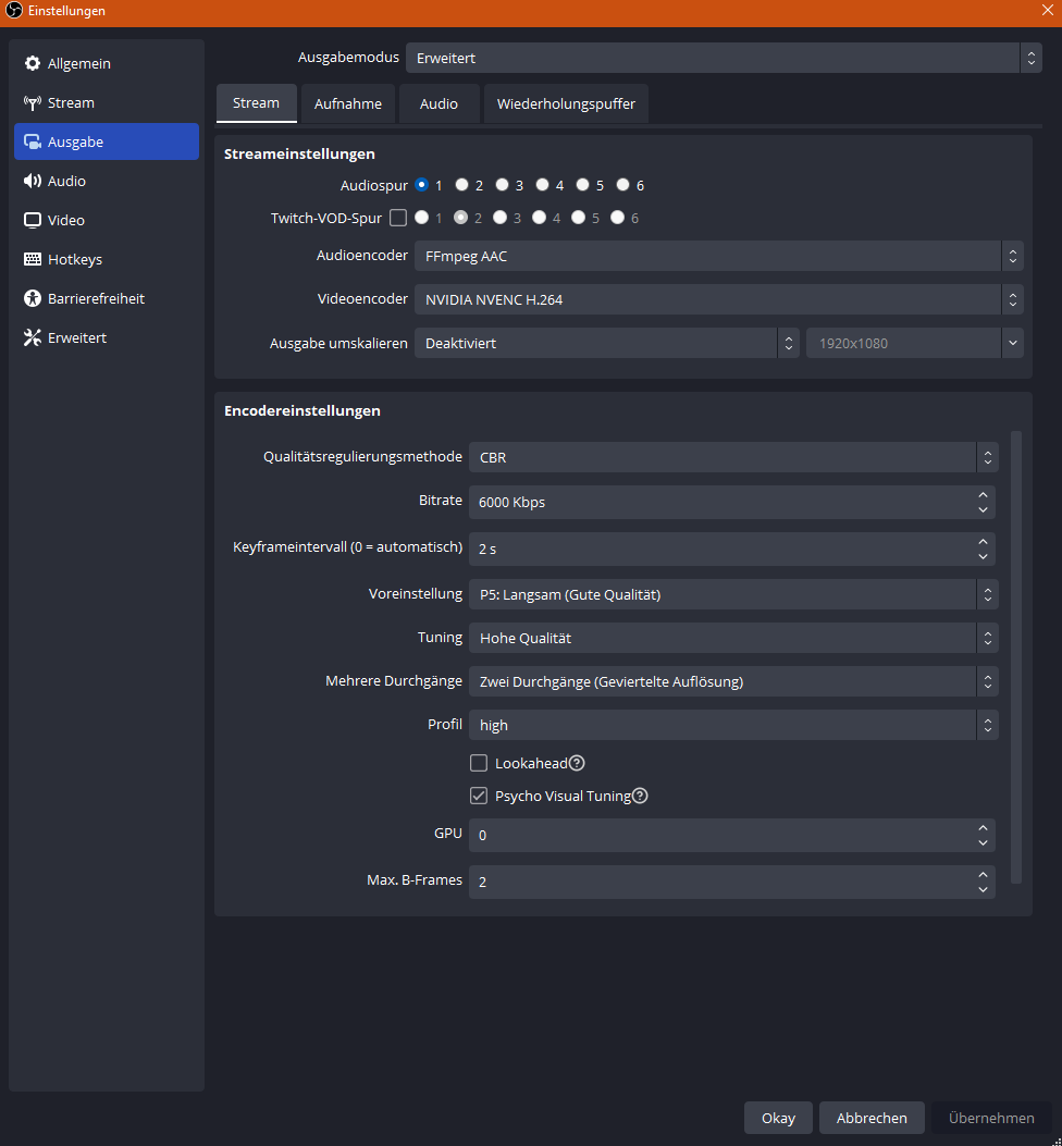

Ich habe mal ein Video von HWinfo gemacht. Die Anzeigen sind während des Streamens von Fallout 4 entstanden. Des Weiteren füge ich mal die LogDatei von OBS hinzu. Dazu gibt es noch Screenshots von meinen OBS Settings. Diese sollten eigentlich soweit in Ordnung sein. Trotzdem kann es ja nicht schaden, die einfach mal zu posten.

Das erste was mir plausibel erscheint ist, dass der RAM der GPU eventuell voll ist und deswegen dann dort nicht mehr genug Daten verarbeitet werden können. Dann geht auch die GPU Leistung zurück.
8GB VRAM ist ja nicht viel, reicht aber womöglich alleine für Games aus. Jetzt streamst du aber auch noch über die GPU und hast etliche Programme auf. Wenn du zudem ohne FPS Limit spielst, dann muss sich die GPU ja trotzdem die Leistung mit OBS teilen. Auch hier könnte es nach einer gewissen Zeit einfach nicht mehr ausreichen.
Hast du die Probleme auch wenn du über die CPU streamst? Also nicht über NVENC?
Ich streame heute Abend noch mal. Dann über CPU. Hab zwar einmal über CPU gestreamt... Da ist dann aber OBS abgestürzt. Melde mich dann entweder später heute noch mal oder morgen mit dem Resultat :)
Vielleicht gibt es auch irgendeinen Konflikt mit OBS und einem weiteren Tool. Generell würde ich beim streamen aber immer die FPS begrenzen, wenn Game + Stream auf dem selben PC stattfindet. Außerdem würde ich den Gamemode unter Windows austellen, weil sonst die Priorisierung alleine auf dem Game liegt und andere Programme in der Hintergrund rücken.
Die Basis-Auflösung beim Streamen evtl. mal auf 720p einstellen und die Ausgabe dann auf 1080p hockskalieren lassen.
Könnte ich auch noch probieren. Was ich aber vergessen habe zu sagen ist, dass mein es eigentlich auf 2560x1440 stehen sollte, da das die Auflösung vom Monitor ist. Das werde ich dann noch mal anpassen, also vielleicht auf 1080p stellen oder 720p mit Hochskalierung auf 1440p. Aber denke, dass das auch nicht das Problem sein sollte. Es läuft ja die ersten 30 Minuten alles ohne Probleme. Erst danach geht die Performance verloren :(
