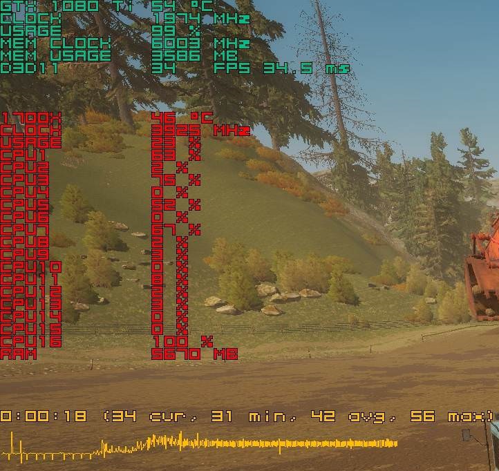

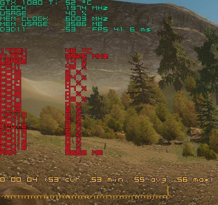

Ich habe die Situation, dass in Situation A) die GPU-Auslastung bei 40% liegt und ich 54 FPS erreiche. Nun habe ich in Situation B) eine GPU-Auslastung von 99% und erreiche 34 FPS.

Das einzige, was mir hier auffällt, ist, dass CPU Core 16 auf einmal auf 100% springt, obwohl der Software nur die physischen Cores 0, 2, 4, 6 zugewiesen sind.
Und so sieht das aus, wenn 6 Objekte weniger im Spiel sind (hier nachvollziehbar):
Es ist aber nicht nachvollziehbar, gleiche Stelle, nahezu gleiche Kamera-Winkel, warum dann auf einmal 99% Load mit wesentlich weniger FPS entstehen. Das heißt für mich nur, dass irgendetwas mit den Objekten in dem Spiel nicht stimmen muss. Ansonsten müsste ich hier ebenso 99% GPU-Load sehen.
Das sieht ganz danach aus, dass alle Objekte in deiner Blickrichtung berechnet werden.
Hinter den Bergen im ersten Bild ist wohl nichts mehr dahinter, beim anderen ist wahrscheinlich noch das ganze restliche Level.

Bin kein Entwickler, aber soweit ich weiß muss bei Unity z.B. das Occlusion Culling manuell für jedes Projekt aktiviert und konfiguriert werden. Das machen aber viele Entwickler nicht oder es fällt ihnen erst ein, wenn die Performance schlecht genug geworden ist. Bei sowas wie man hier sieht - du machst ja nu ein großes Geheimnis daraus, um welches Spiel es denn geht - also Open World und Co, kann es halt enorme Unterschiede machen, wohin du guckst, wenn das Spiel ohne Occlusion Culling die gesamte Welt in deiner Blickrichtung rendern muss, selbst die Sachen, die hinterm Berg verschwinden.
Haha, genau das, was Shio sagt :)
Das führt halt ganz schnell zu Flaschenhälsen in Hard- und Software. Da mag die Grafik primitiv sein, aber das zwingt selbst ne 1080 Ti in die Knie. Wirste ja auch bei anderen Titeln gemerkt haben: Nicht jede Engine nutzt die Hardware bis aufs Letzt aus und 100% Auslastung ist auch eher irreführend. Die Karte kann dann halt nicht mehr von dem Workload bewerkstelligen. Wäre es z.B. das Occlusion Culling, dann wär die Karte in der Low FPS Szene schwer damit beschäftigt nicht sichtbare Levelgeometrie zu zeichnen und würde sich deshalb verschlucken und trotz Mehrarbeit weniger FPS liefern.

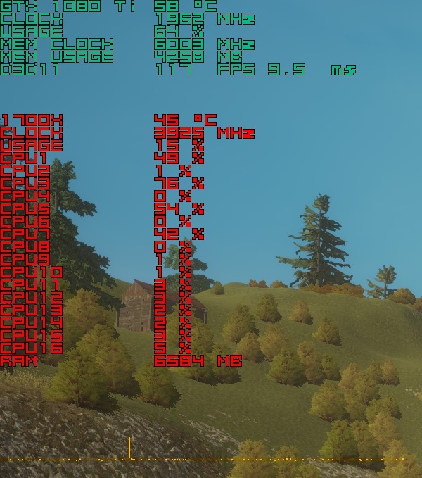

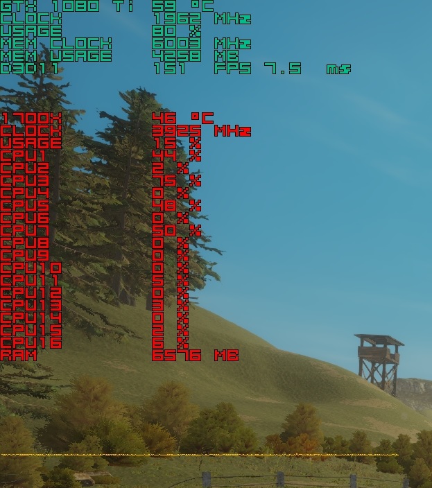

Aber ich verstehe nicht, warum ich mit den Objekten und einem GPU-Load von 40% bei rund 50fps lande während ich an der selben Stelle ohne die Objekte bei 80% GPU-Load und 150fps lande.

Wenn es Occlusion Culling wäre, verstehe ich nicht, warum dann da wesentlich mehr FPS bei rumkommen, nur weil 6 Objekte weniger im Spiel sind.
Du weißt halt nicht, wieviele Objekte da je nach Blickwinkel noch in der Ferne berechnet werden, obwohl Du sie auf dem Bild gar nicht sehen kannst.
Das ist, glaube ich, hier der Erklärungsansatz.

Marginalen Unterschied gab es zwischen 8 Threads auf einem CCX und allen 16 Threads. Den größten Unterschied gab es aber zwischen 4 Threads auf einem CCX und 8 Threads auf einem CCX. Waren direkt 20fps mehr (Anfangssituation wie auf den letzten Screenshots; Statt 130fps kamen direkt 150fps heraus).

Hallo Sku,
wie es scheint, unterstützt das Spiel 4 Kerne (siehe Post #7, Bild 1, 3 und 4, genau CPU 1, 3, 5 und 7). Bei der Bild 2 wird noch ein fünfter Kern (CPU 16) beansprucht, der zu 100% ausgelastet ist, daher CPU-Limit. Ist dieses Phänomen denn reproduzierbar, denn es scheint, dass irgendeine Software im Hintergrund diese Auslastung verursacht und es zu Frame-Drops im Spiel kommt. Andererseits kann dies auch durch eine nicht saubere Programmierung verursacht werden.
