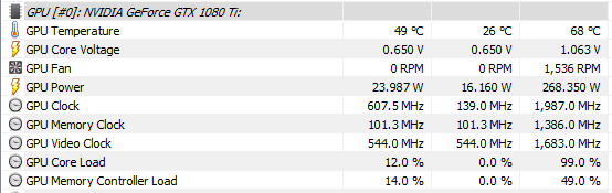

Nun gut nach dem ich die Wärmeleitpaste erneuert hatte läuft alles einwandfrei, jedoch wo ich den Fehler vom LiveKernelEvent gesucht habe ist mir aufgefallen das der GPU Memory Clock sehr niedrig ist siehe Screenshot

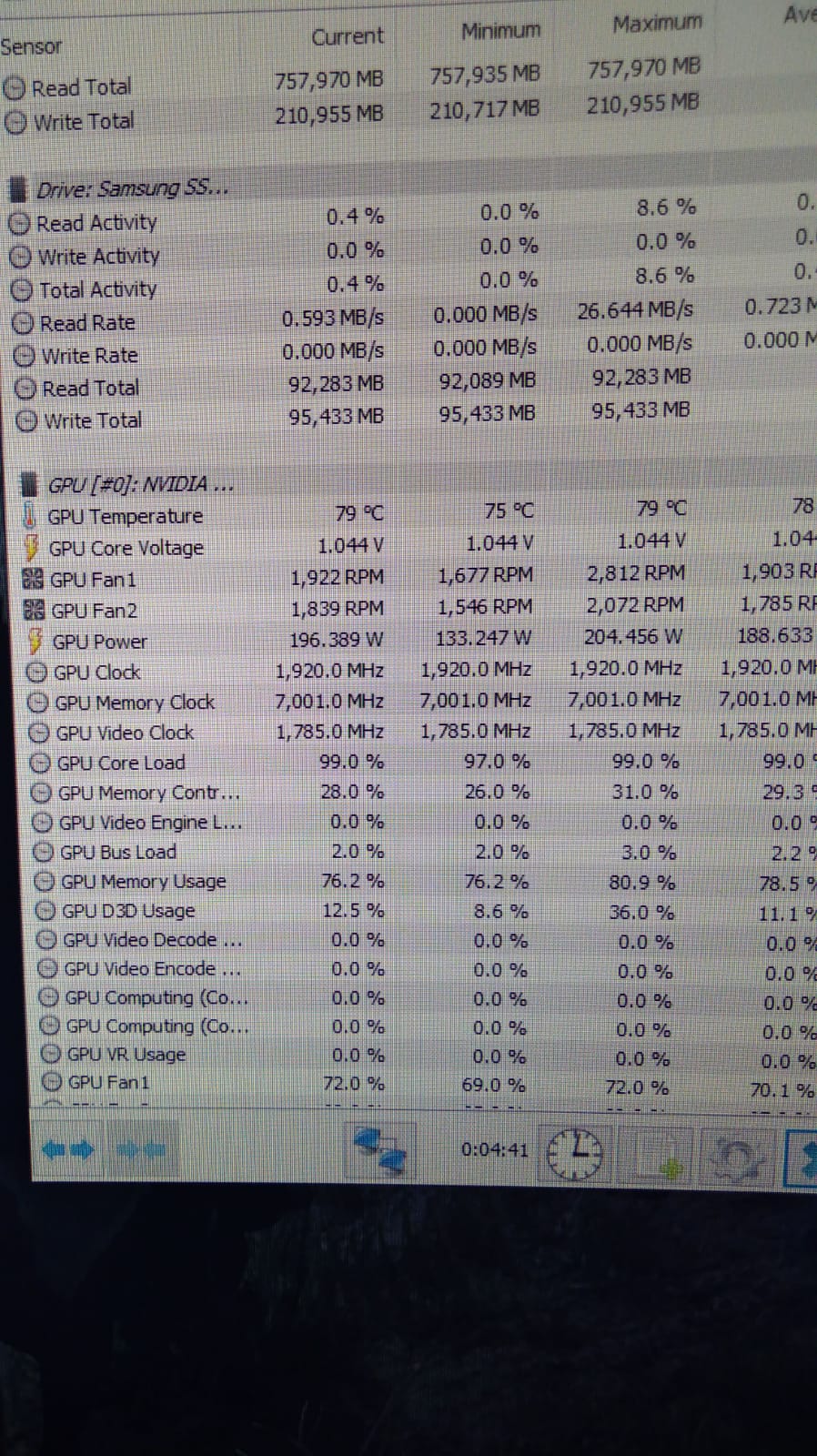

nun wurde mir schon gesagt das, das normal sei allerdings hat mein Mate mir mal ein Foto von seiner Hardware Info geschickt, ebenfalls unter Last siehe Foto: (Anmerkung HWInfo hatte er unter last gestartet deswegen sind die Minimumwerte fast gleich der Maximumwerte!)
Darauf ist zu erkennen das er unter GPU Memory Clock 7000 MHz zu stehen hat was mich natürlich irritiert da bei mir nur 1386 MHz stehen. Kann mich da mal einer aufklären ist das wirklich normal oder muss ich da was einstellen?

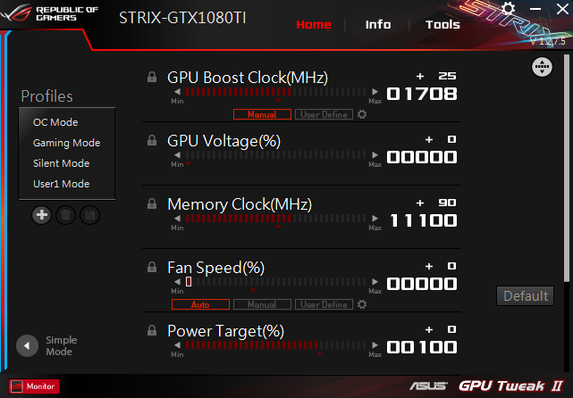

Unter GPU Tweak habe ich das OC Profil geladen:

1386MHz passt für ne 1080ti mit GDDR5X. je nach programm werden da unterschiedliche werte (wahlweise das doppelte, vierfache oder achtfache was dann 11,1GHz wären) angezeigt. kommt aber alles aufs gleiche raus.
dein mate hat ne Turing mit GDDR6?

Er hat eine 2070 sollte also GDDR6 sein, danke für den Hinweis hat mich ein wenig irritiert :)

1386*4= 5544.
Standard sind 5500MHz. Alles i.O.
