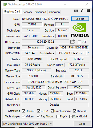

  2. Hier meine Graka Daten:

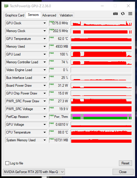

  3. Grund für die Begrenzung ist laut GPU-Z PerfCap PWR / THM
    Nachfolgender GPU-Z Schrieb zeigt den RD2 Benchmark (Avg FPS 17) mit maximalen Werten. Temperatur und Leistung zeigen mMn das sich die Graka eigentlich noch langweilt.

Ich tippe auf ein Softwareproblem von XMG.
Die Karte wurde in dem problematischen GPU-Z Screenshot ja gut ausgelastet...man sieht wie die Karte lange Zeit auf voller usage lief, aber nur maximal mit 15W GPU Power.
Deine Interpretation von "angezogene Handbremse" würde ich unterschreiben.
Aber nicht dass sie sich langweilt, sondern dass sie stark heruntertaktet um keine 15W zu überschreiten.
Man sieht ja auch, dass neben dem VRam Takt auch der GPU Takt bei der Belastung sehr niedrig lag.

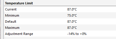

Das Temperaturlimit laut GPU-Z ist wie folgt:
Das macht aber irgendwie keinen Sinn, da die Graka laut GPU-Z ja bei 62°C schon das PerfCap Thm gebracht hat (siehe erster Post).

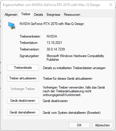

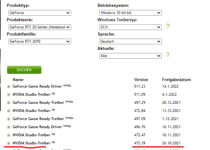

Habe dann mal den neusten Nvidia Treiber installiert für Windows 11 (511.xx) und siehe da die Graka läuft nur noch mit den beschriebenen 200 Mhz Speicher Takt.
Danach in den Gerätemanager und in der Grafikkarte auf "Vorherigen Treiber" wieder nutzen.
Und siehe da nach nicht einmal 2 Minuten (ohne Neustart) lief die Grafikkarte wieder mit 1500Mhz Speichertakt. Scheint also ein reines Teriberproblem zu sein.
Anbei ein Screenshot von dem Treiber der bei mir die volle Leistung bringt.
Treiberversion 472.93
