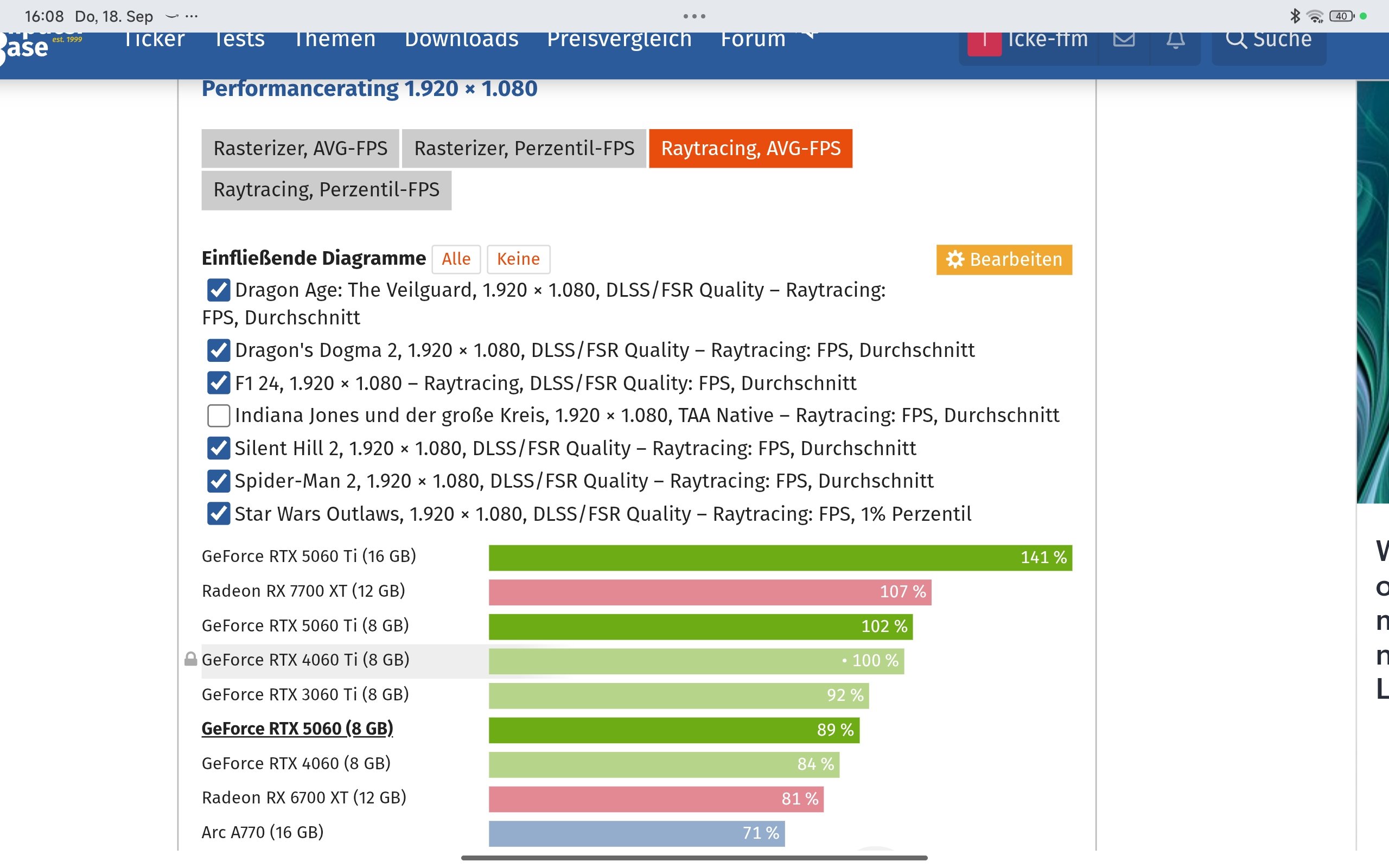

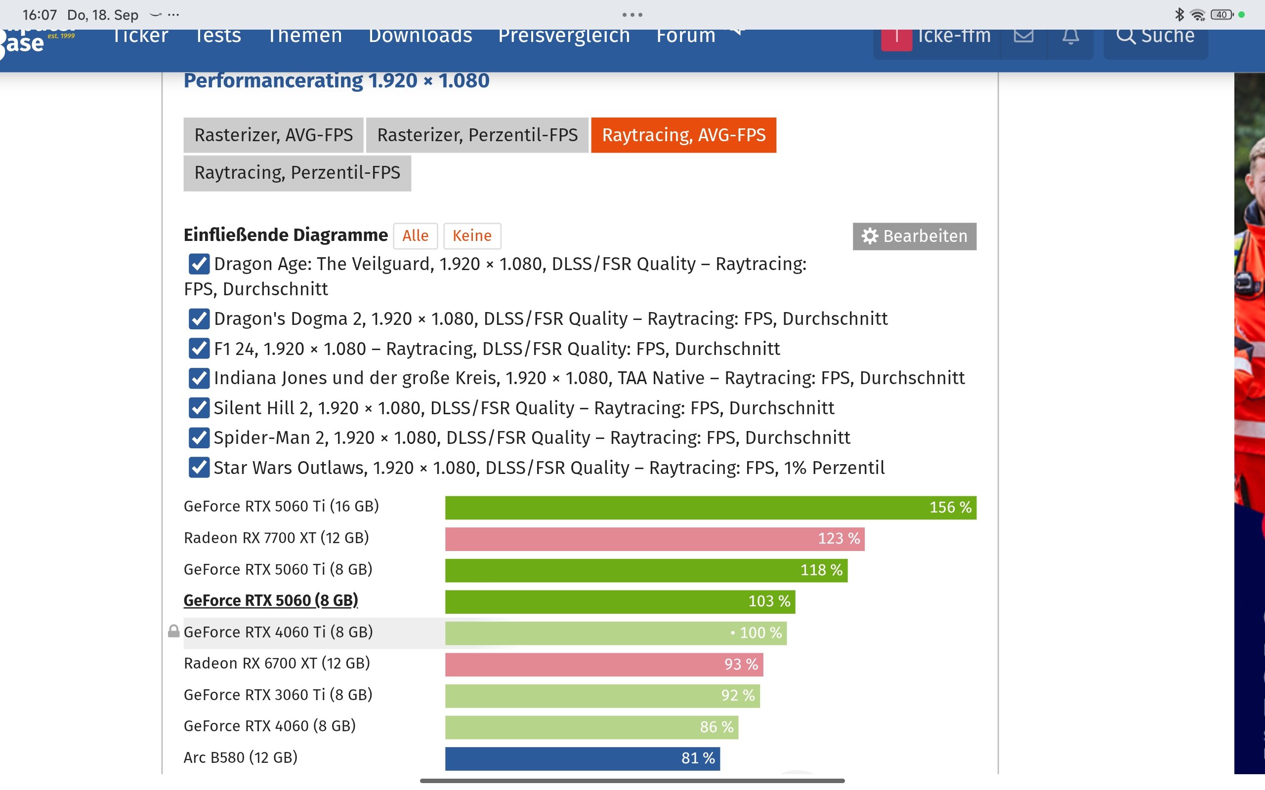

Dennoch stimmen die PL Ergebnisse der 5060/5060ti 8GB nicht, denn laut euren Tests haben beide mit Fülledetails einen Absturz in Indien, und keinen Vorsprung von +150% auf die anderen 8GB Karten die es eben auch schaffen Indi im Schneckentempo darzustellen. So das sich hierdurch allein schon ein deutlich schlechteres P/L im Vergleich zu den anderen Karten in RT ergibt
Und die 8GB xt konkurriert eben preislich mit der B580 und 5050/5060 und ist wie diese eben der Preisliche Einstieg. Die 8GB TI habt Ihr ebenso einem Test unterzogen und

Hier werden Ergebnisse genutzt und verarbeitet, auf welche in den Tests hingewiesen wurde, hier findet aber keine Beachtung dessen statt,so das die Ergebnisse hier eben nicht stimmen,entweder es wird Indi aus dem PL rausgenommen, oder aber die Tests angepasst, wie rum das es gemacht wird ist egal.
Fakt ist das die PL bei RT in FHD eben nicht stimmen, da hier eben Indi mit berücksichtigt ist,welches aber einen anderen Test bekommen hat

Indi wurde mit mittel Einstellung getestet bei der 5060 und 5060ti, nimmt man dieses Game aus der Gleichung raus ist eine 5060ti eben nur noch 2% schneller wie eine 4060ti welche nur 1% teurer ist.
Somit ist PL der beiden 60 schlicht falsch

Eben nicht den die Daten sind Falsch somit auch das Ergebniss
Doch denn auch da sind die Grunddarten schon falsch, das passiert wenn man einmal einen Fehler at eben mit allen Daten, sie stimmen nicht mehr, schau dir den Test an und mim Indi raus, bleibt gleich
