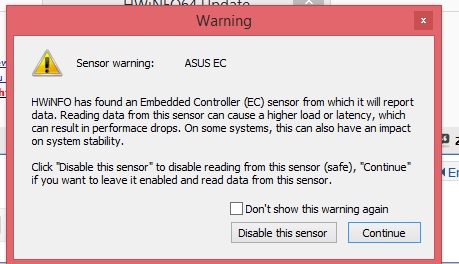

dann dachte ich mir: kommt, jetzt schauste doch mal nach wegen dem Takt und nutzt den HWiNFO mit
da kam dann aber folgende Meldung:
jetzt bin ich am Überlegen, ob das mit der Asus AI Suite zusammenhängt und ob die einen negativen Einfluss auf die Performance hat
oder ob das nichts in dem Ausmaß verursacht

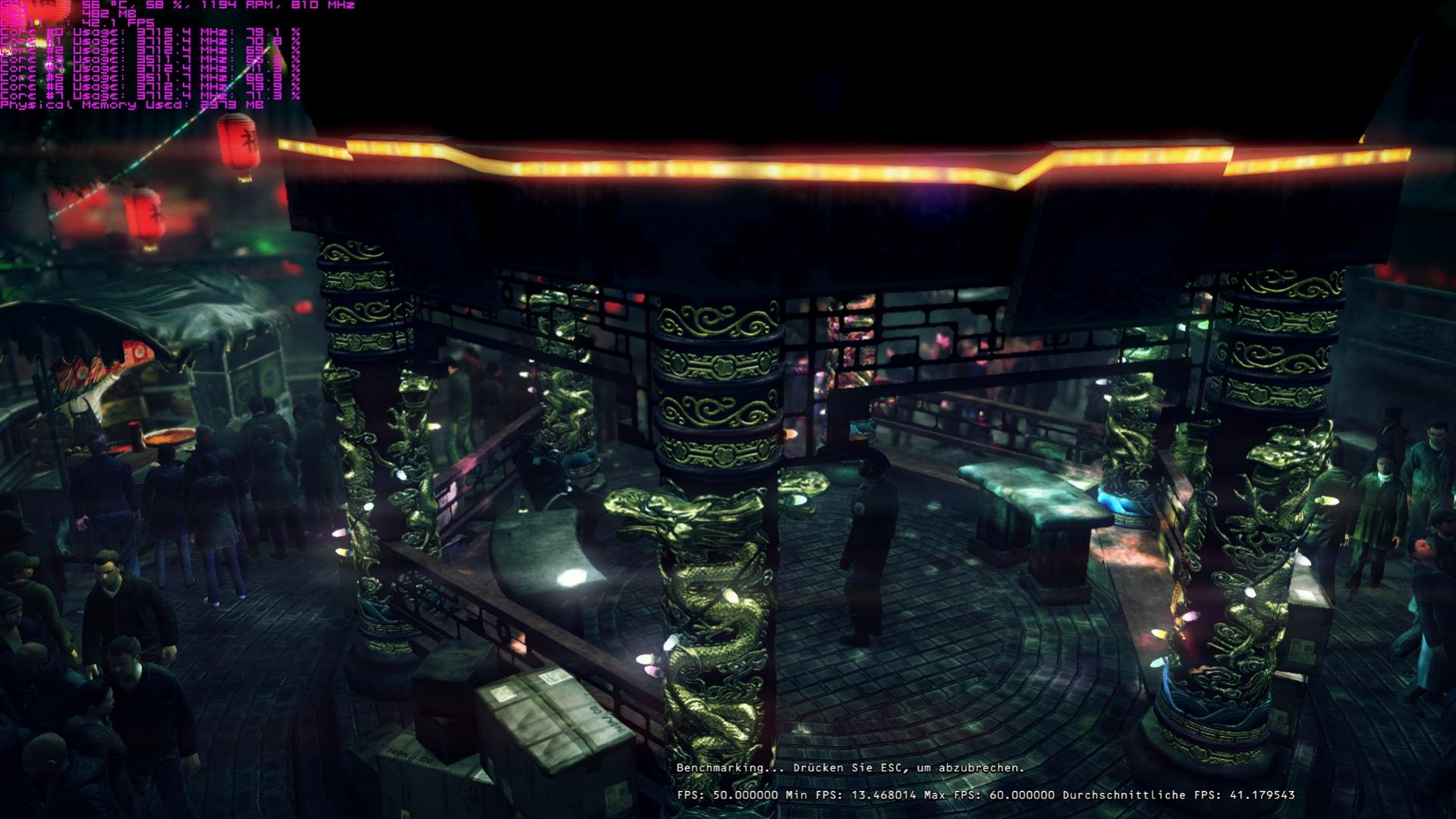

EDIT: so sieht das dann im Benchmark aus
ist die CPU zu langsam oder wie?
was mir während des benchmarks aufgefallen ist, ist dass es etwas ruckelt...

Interessant is halt, das bei allen anderen spielen (metro 2033 zum Beispiel) oder spiele-benches (bioshock infinite )
Die Grafikkarte bei 99% liegt, also limitiert
Was ist dann das problem bei hitman Absolution?
Das waren nämlich die standard Einstellungen
Sobald ich die hochschraub geht auch die Auslastung der gpu hoch...

Wenn die Gpu deutlich unter 90% ausgelastet ist deutet alles aus ein Cpu Limit hin. Ist dank Win an den Cpu Auslastungen leider nicht immer schön ersichtlich. Einfach die Cpu bissl hoch takten/runter takten, ändern sich die fps dann ist die Verbindung hergestellt. Alternativ auch die Details reduzieren und schauen obs mehr fps gibt. Falls nicht ist die Unschuld der Gpu bewiesen.

also ich muss nochmal schauen, aber wenn ich die details etwas raufschraub, dann wird die auslastung der GPU größer
die auslastung der CPU kleiner und die FPS sind gleich oder besser
habs nemme genau im kopf
das ist doch weder CPU-Limit noch GPU, oder?

aber ich hab meinen fehler gefunden glaub ich (Screenshots kann ich noch nachreichen wenn Bedarf ist)
entgegen meiner vermutung ist zwar die GPU-Last nach oben, aber die FPS leicht nach unten, sobald die einstellungen höher gehen
ergo fehlt der CPU nicht die Menge an Cores sondern der Takt, richtig?

Deinen 8320 kannst du einfach hoch takten, dein Board ist dafür auch ganz gut geeignet.
Und jetzt mal weg vom Benchmark, bei welchem Spiel hast du denn mit deiner aktuellen Zusammenstellung zu wenig fps? Und ob es bei diesen Spielen im Alltag an der Cpu liegt ist wie gesagt einfach an der Gpu Auslastung erkennbar.

EDIT: ja, es ist mal wieder zu wenig Takt. Wenn ich ihn auf 4GHz bring, dann schafft er es, der GPU mehr zum Arbeiten zu geben
aber n großen Unterschied gibts da net

In der Regel ist es so, dass bei solch einer Gpu Auslastung die Cpu bremst (außer die HDD rödelt durchweg und ist der Flaschenhals oder es stimmt was mit den Temps nicht). Unter anderem jongliert Win mit den Threads, dadurch sieht man nicht klassisch 100% auf einem Kern. Kannst du einfach durch ändern des Cpu Takts prüfen. Cpu Takt hoch, fps gehen hoch - Cpu bremst(e). Cpu takt runter, fps und Gpu Auslastung sinken - Cpu bremst.
