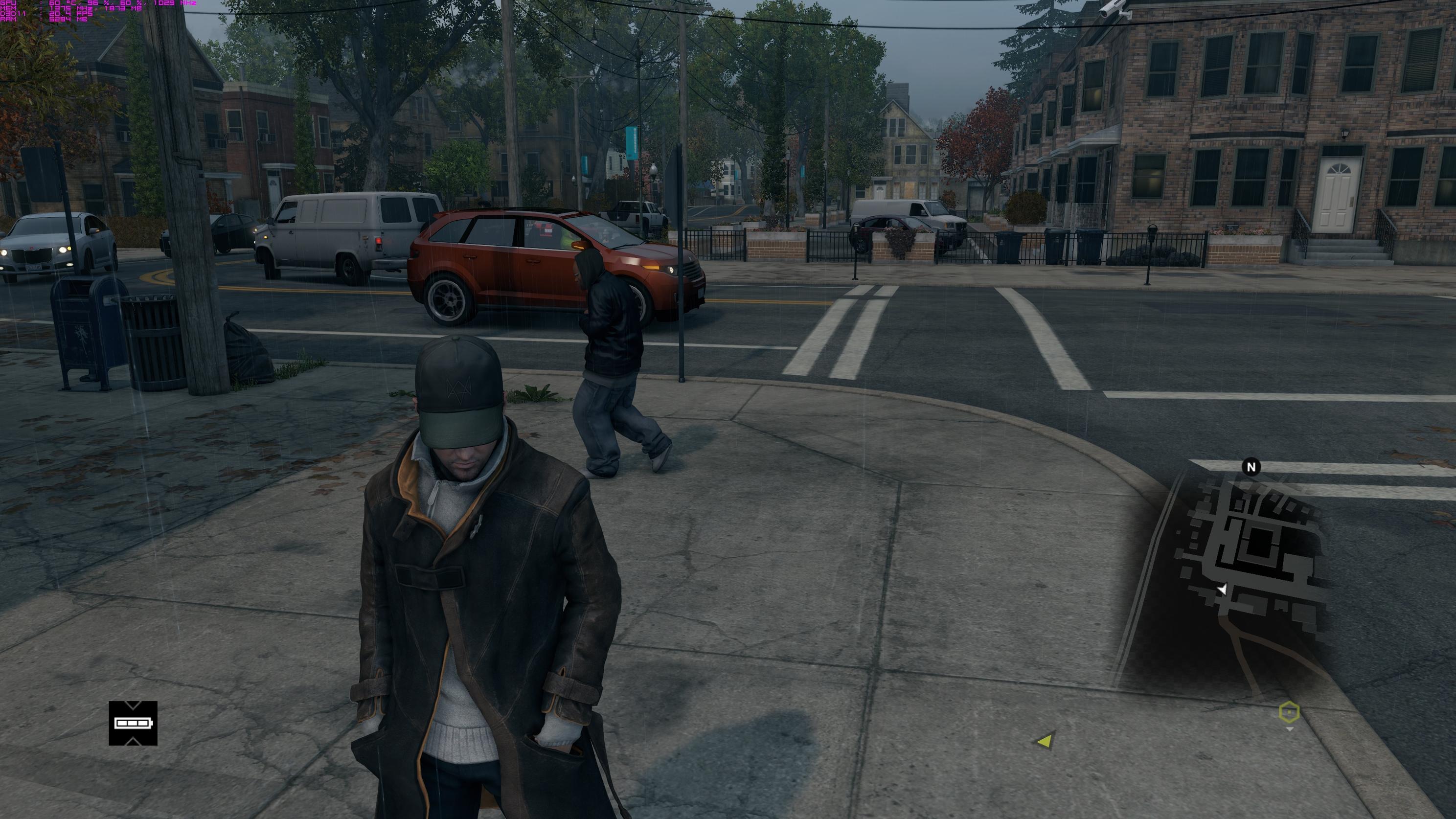

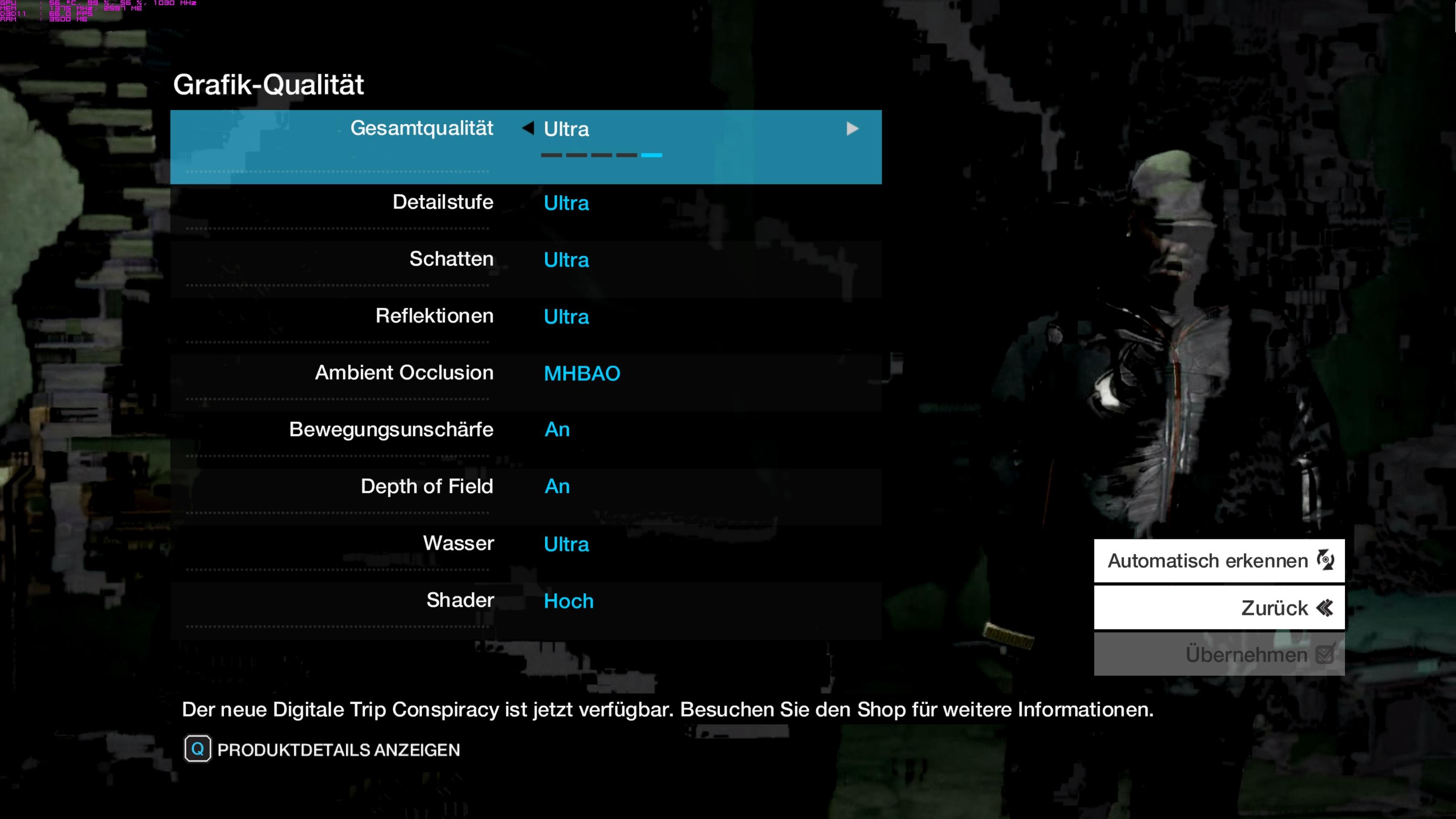

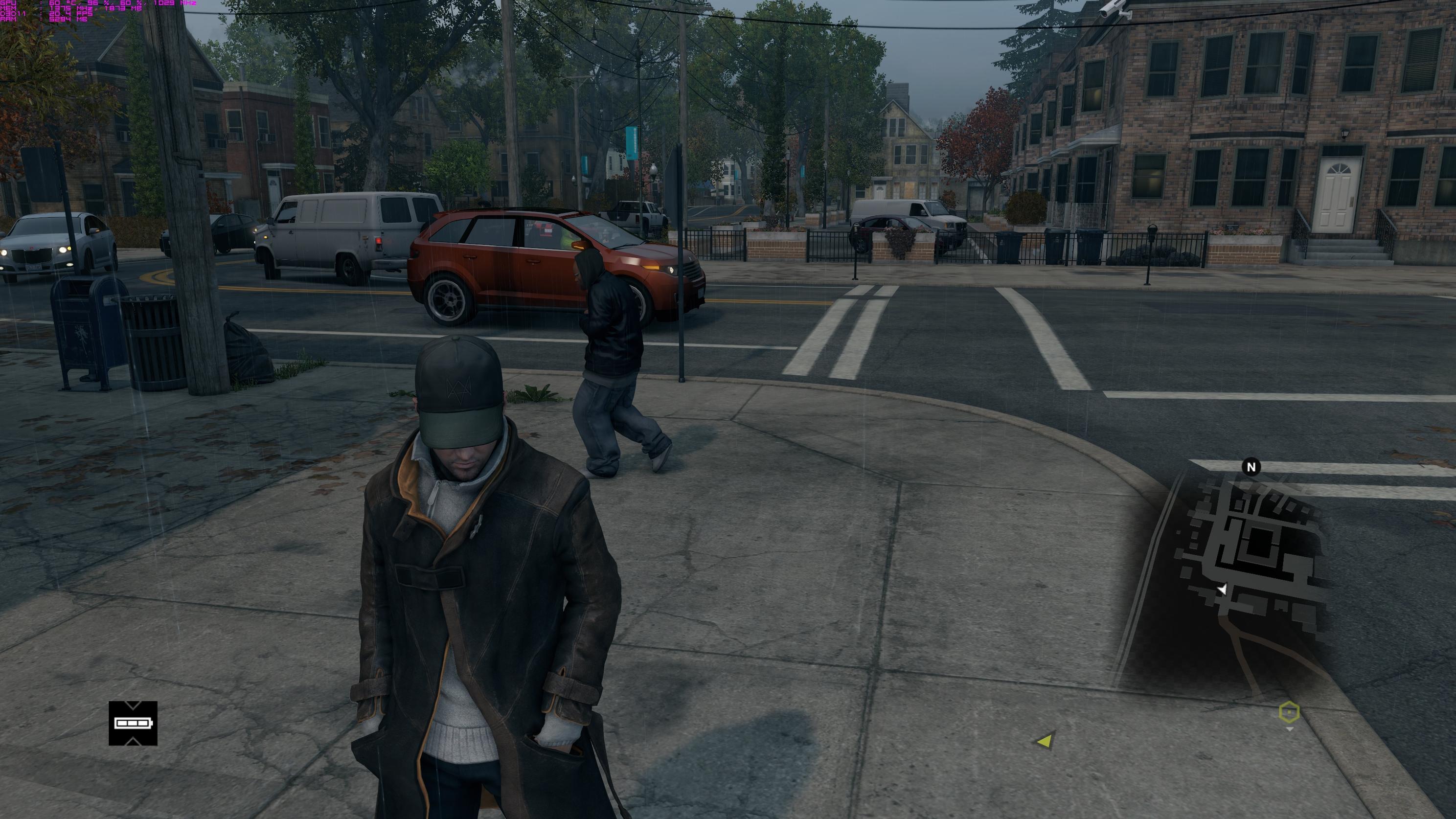

hab osd anzeige mit MSI AB eingerichtet, nur seit neustem werden die VRAM werte nicht mehr richtig angezeigt.
wenn ich ein spiel starte läuft der "vram voll", aber kurz danach dann sinkt der wert. (watch dogs, mittelerde und einige andere). mit unter sogar auf was um die 400mb. oder von fast 4gb auf 2gb.
nutze VSR, die frams sind immer über 30fps. HWINFO64 hab ich an und auch schon aus gehabt, hat aber nix gebracht.
weiß jemadan RAT?
lg ujnd danke

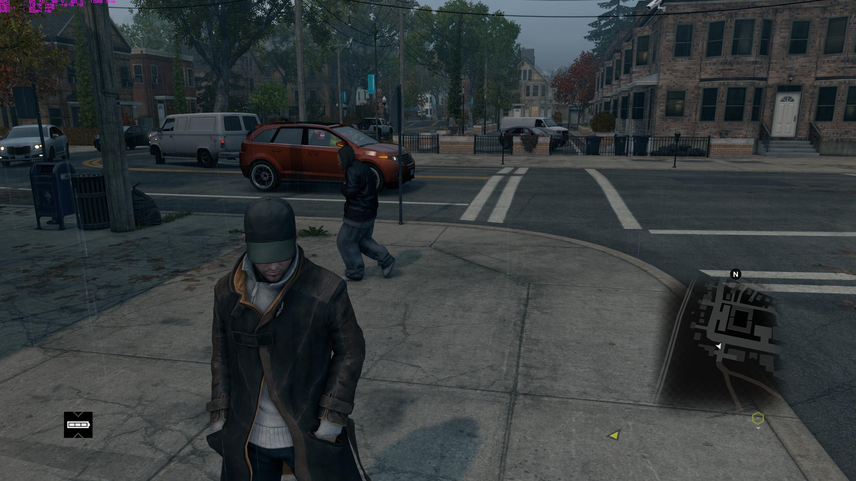

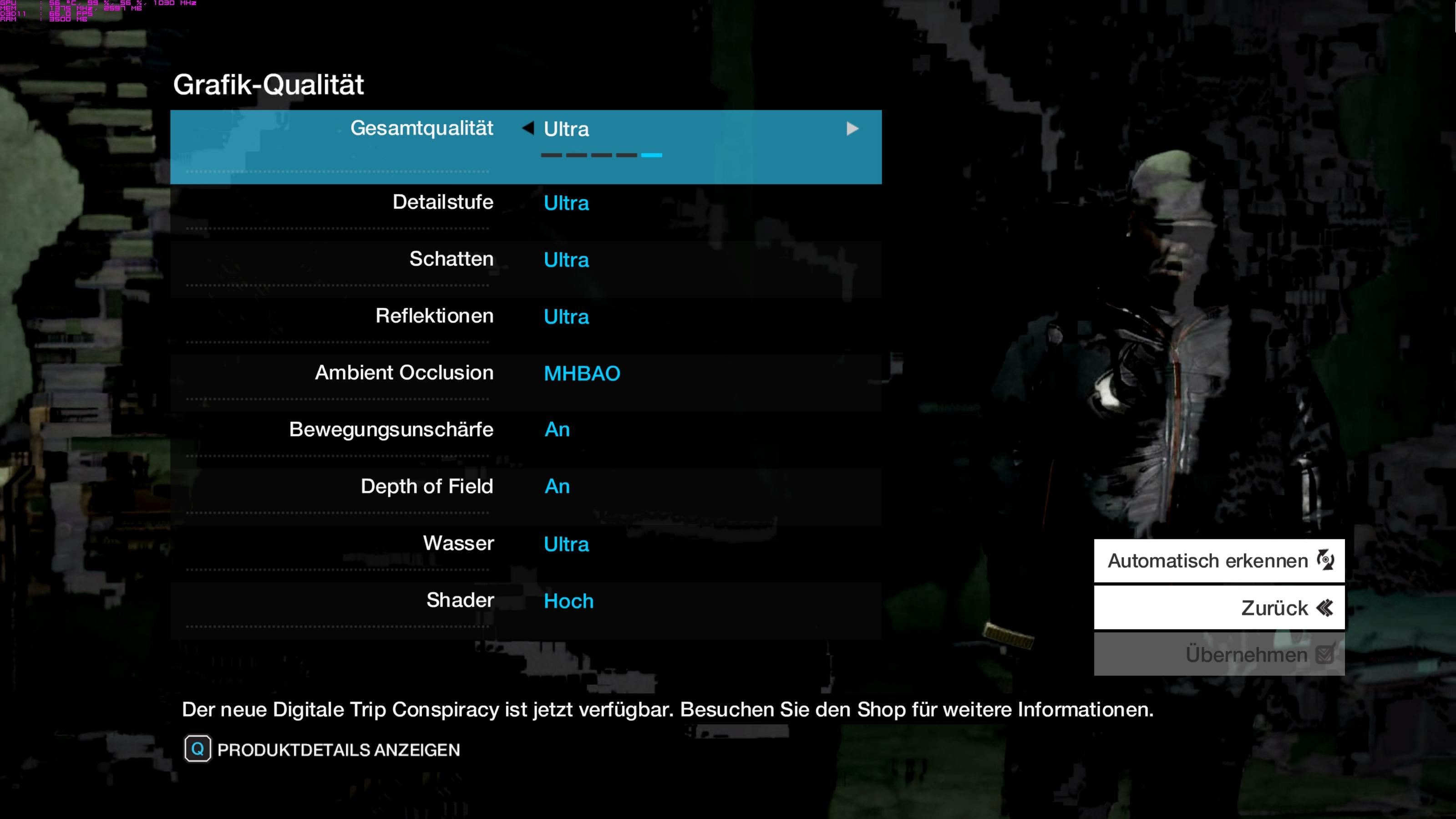

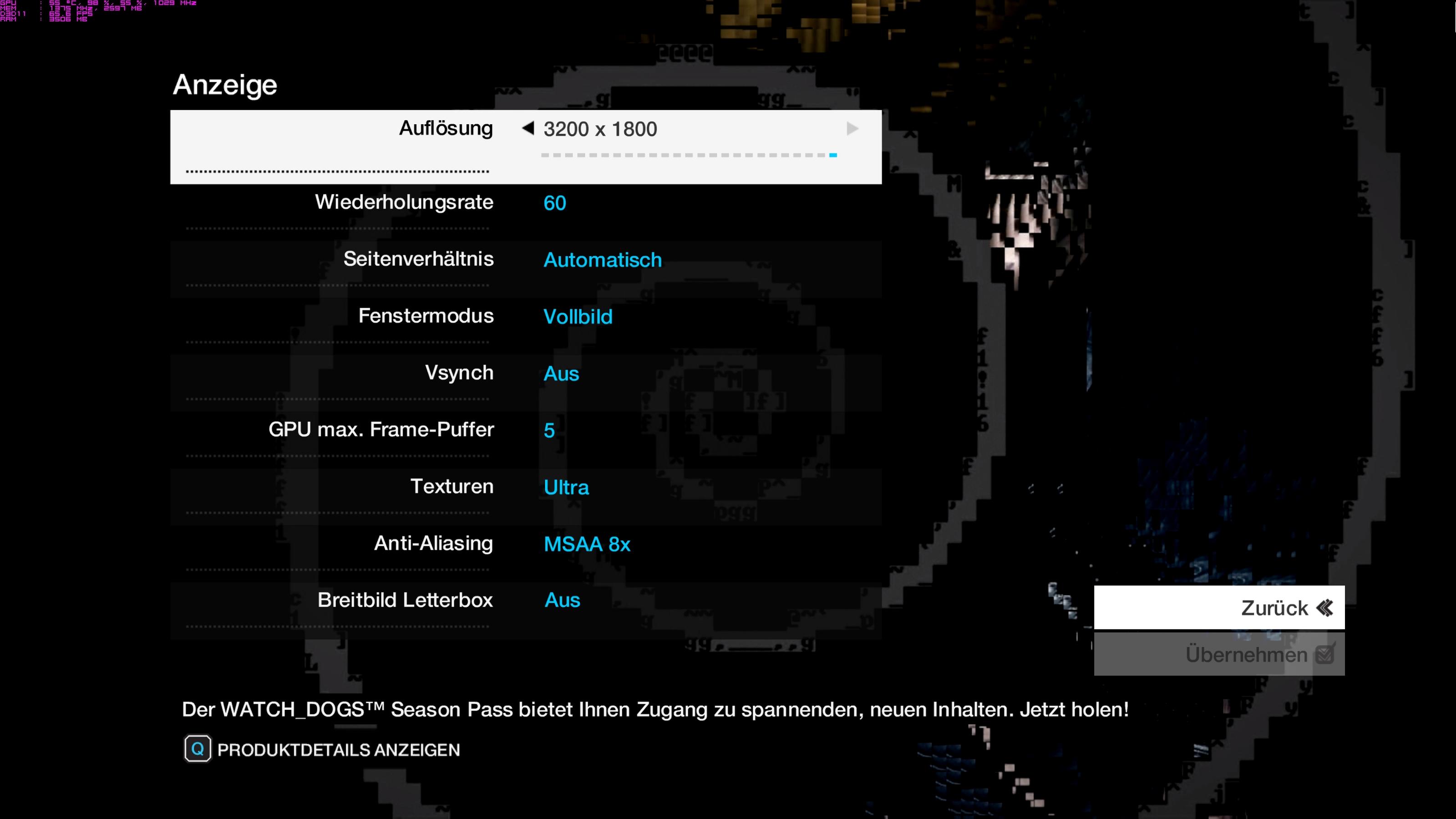

Watch_Dogs_2015_03_13_09_35_36_256.jpgWatch_Dogs_2015_03_13_09_35_45_842.jpgWatch_Dogs_2015_03_13_09_37_21_242.jpg

pupsi11 schrieb:
Anhang anzeigen 480627Anhang anzeigen 480628Anhang anzeigen 480629
das heißt dann also, das die 1,8gb zu den 4gb dazugerechnet werden "müssen"?
und in dem video kann der ja nicht 8Fach weil sein system abschmiert. bei mir läuft es aber.
1. Ja genau. In dem Video hast Du ja auch gesehen, das die Anzeige bei der Titan mit 6.GB/Vram ja noch funktioniert hat, nur eben bei der 8.GB Grafikkarte eben nicht mehr.
2. Ich nehme an dass das Problem mit dem 8x MSAA mittlerweile bei Watch Dogs mit einem Patch behoben wurde, dieses Problem bestand ja, da war das Game gerade erst am Markt. Allerdings fand ich den Hinweis beim Game von Watch Dogs das wenn man 8x MSAA eintellen will, das man eine 2.GB/Vram Karte benötigt schon irgendwie witzig. :p
eben weil es bei der titan mit 6gb richtig angezeigt wird macht mich das stutzig. hab aber im netz noch nichts weiter dazu gefunden.
zumal es nicht das einzige game ist wo das passiert.
mich würde auch mal interessieren ab wo dann msi aussteigt und die werte drauf gepackt werden müssen. (ab 4gb oder 4,5gb)

ich hab hier mal ein video wo man das sehr gut sehen kann ( auch wenn es sehr wackelt) sorry dafür schon mal.
ausflösung ist, 3200x1800 mit maximalen details und alles an.
