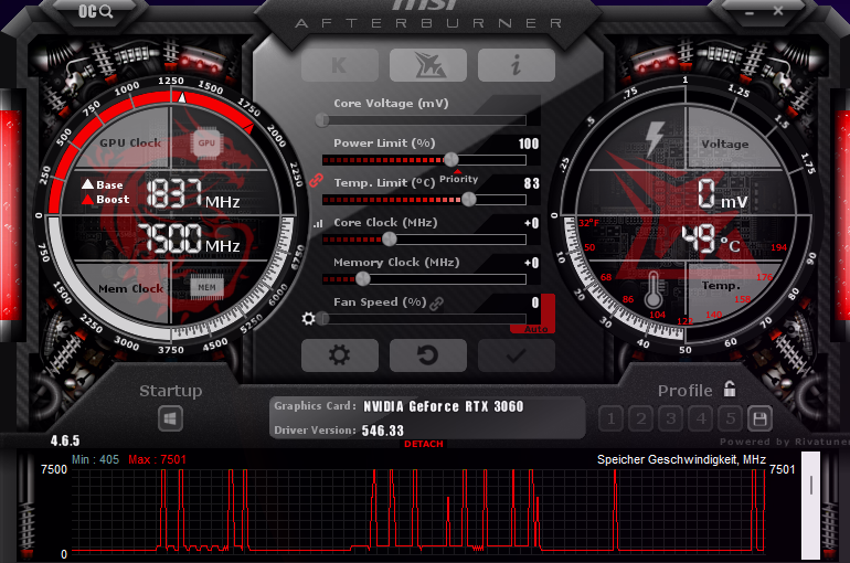

Gpu und Speicher takten immer hoch

Reichlich normales Verhalten. Wenn es dich stört nimm Nvidia Inspector Multi Display Power Saver. Dann merkst du aber wahrscheinlich auch warum deine Karte da hochtaktet weil es kurzzeitig einfach nicht langt von der Leistung.Yehaww schrieb:Was ist das?
Den realen VRAM Takt nimmt man mal vier, dann kommst du auch auf deinen dortigen effektiven Takt.
Wenn im Treiber maximale Leistung gesetzt ist dann wird noch agressiver getaktet als normal.
Aber schepper die Karte dann direkt bis zum boost oder wie? Ist das wirklich normal? Habe auch nie konstante fps in meinen Spielen, wenn du etwas weißt kann ich dir weiteres erklärenStormfirebird schrieb:deine Karte da hochtaktet weil es kurzzeitig einfach nicht langt von der Leistung.
Multimonitorbetrieb führt oft dazu das der VRAM Hochtakten muss. Manchmal funktioniert auch der ZeroFan Modus bei Multimonitorbetrieb nicht. Ist aber bei dir offensichtlich nicht der Fall, sonst wäre die Karte nicht so warm.
Ein Versuch mit nur einem Monitor wäre durchaus ratsam, kostet schließlich kaum Zeit.
Falls es nichts bringen sollte, kann ich dir allerdings nicht sagen warum da permanent bis zum maximum hoch getaktet wird. Bei mir mit nur einem Monitor tritt das nicht auf, der Takt ist immer nur geringfügig höher.
Nur so am Rande: Fast 50°C beim nichts tun wäre mir persönlich zu viel des guten. Schadet sicher der Hardware überhaupt nicht, aber muss doch nicht sein... Eine Lüfterkurve im AB den du sowieso schon nutzt ist jedenfalls schnell erstellt. Meine Lüfter lasse ich von 0° bis 60° mit etwa 980RPM (53%) drehen und habe 30-34° beim nichts tun. Und das nervige An-Aus Theater von diesem dämlichen ZeroFan-Modus ist auch Geschichte. Ist aber letztlich deine Entscheidung ob dich eine Idle Temperatur von fast 50° stört oder nicht.
Zum Thema angezeigter Takt / angeblicher Auslesefehler:
Nimmt man deinen GDDR6 Takt 1875Mhz x 4 =7500Mhz passt es genau! Also alles gut!
Bei meiner 3080 12GB (non-ti) mit GDDR6X 1188Mhz x 8 = 9504Mhz stimmt die Angabe übrigens auch. Offensichtlich wird bei unseren Karten der effektive Takt angezeigt.
Schein als müsste man bei GDDR6X x8 nehmen. Ist übrigens nicht nur beim VRAM so, auch beim RAM laufen die Module intern mit verschiedenen Takten, angegeben wird aber üblicherweise nur der effektive Takt.
Kann man jetzt als Auslesefehler werten oder nicht, hat wohl jeder seine Meinung dazu. Ich werte es nicht als Auslesefehler, mache ich schließlich bei meinem RAM auch nicht. CPU-Z zeigt mir den i/o Takt mit 3100Mhz an, auf der Verpackung steht aber DDR5 6200Mhz.
Die Tools (MSI AB und CPU-Z) zeigen also mal den effektiven Takt, mal den i/o Takt, im Prinzip alles kein Auslesefehler, man muss es nur richtig einordnen.

Die Temperatur ist vollkommen normal, für den Chip ist das Langfristig gesünder wenn da weniger große Temperatursprünge drin sind beim aufheizen und abkühlen. Für die Lüfter wieder ein anderes Thema. Bei meiner aktuellen Karte sind die mir tatsächlich aber auch zu nervig um Zero Fan zu verwenden.Celticon schrieb:Nur so am Rande: Fast 50°C beim nichts tun wäre mir persönlich zu viel des guten. Schadet sicher der Hardware überhaupt nicht, aber muss doch nicht sein... Eine Lüfterkurve im AB den du sowieso schon nutzt ist jedenfalls schnell erstellt. Meine Lüfter lasse ich von 0° bis 60° mit etwa 980RPM (53%) drehen und habe 30-34° beim nichts tun. Und das nervige An-Aus Theater von diesem dämlichen ZeroFan-Modus ist auch Geschichte.
Hat leider gar nix gebracht, aber ich danke dir für deine Mühe und HilfeCelticon schrieb:Multimonitorbetrieb führt oft dazu das der VRAM Hochtakten muss. Manchmal funktioniert auch der ZeroFan Modus bei Multimonitorbetrieb nicht. Ist aber bei dir offensichtlich nicht der Fall, sonst wäre die Karte nicht so warm.

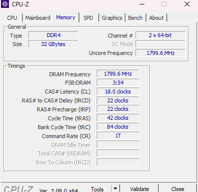

XMP bzw. DOCP ist aktiviert und der RAM steckt auch korrekt im Dual Channel? Wenn du dir nicht sicher bist, CPU-Z laden und einen Screenshot vom Memory Tab hier reinstellen.

Da passt alles.
